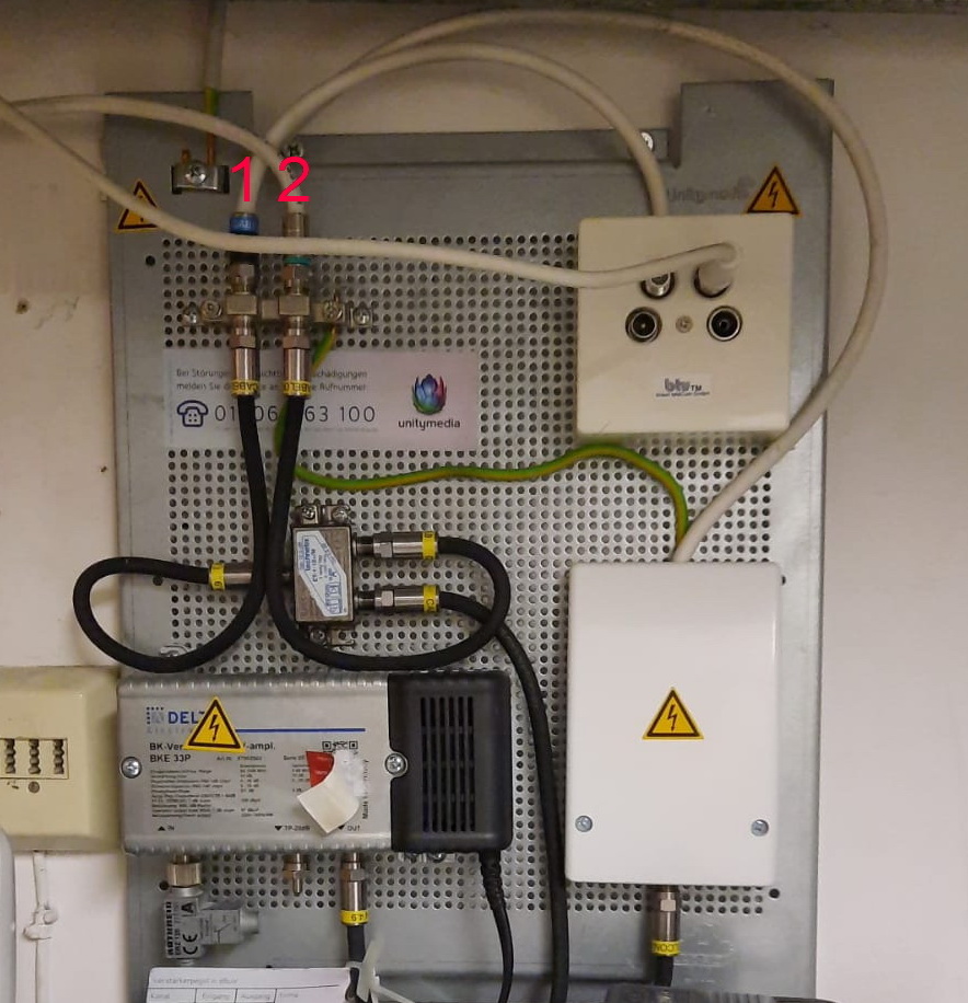

Ein Freund von mir hatte bis vor ein paar Tagen von Unitymedia ein Motorola Modem für Internet, Telefonie und TV.
Daran über 2 Dlan Adapter ein Wlan Router oben im Wohnzimmer, da die gesamt Installation im Keller in "der hintersten Ecke" verbaut ist, im Wohnzimmer einen Kabelreceiver (Echostar HDC-601) für TV und am Modem noch ein analoges Telefon.
Jetzt hat er einen neuen Router
https://www.dslweb.de/unitymedia-connect-box.php
von Vodafone MIT Wlan.
Auf dem Bild führt Kabel 1 zu der Antennendose rechts (ich nenne sie mal 1) und Kabel 2 an eine Antennendose im Wohnzimmer (2) für den TV.
Meine Frage:
Sind diese beiden ANSCHLÜSSE (Kabel 1 und 2) gleichberechtigt?
Meine Überlegung: Den Router oben neben den Receiver stellen und beide Geräte an die Antennedose 2 (rechter und linker F-Stecker Anschluss) anschließen.
Meine Hoffnung: Das Kabel bzw. das Signal, welches jeweils die beiden Antennendosen speist, wird in der Dose gesplittet und auf dem rechten Anschluss liegt das Signal für den Router und auf dem linken das Signal für den Receiver.
Zusätzlich die Frage, die aber momentan nicht ganz so relevant ist: Hat dieser neue Roter eine DECT Station integriert? Gelesen habe ich weder im Internet noch in der Anleitung etwas darüber.
Wenn nein? Besteht die Möglichkeit eine Fritz!Box7270 die ich hier noch liegen habe, als DECT Station an den neuen VF Router anzuschließen? Die FB hat ja nur verschiedene EINGÄNGE für Telefon...
Sorry, aber ich habe von der KabelTV / Internet über Kabel keinen Dunst und bevor ich wild umstecke wollte ich erst mal nachfragen.
Danke schon wieder im Voraus
Roland

Hi,
ja, ein Anschluss des Kabelrouters im Wohnzimmer (?) sollte klappen, wenn dort die Pegel an der Anschlussdose passen. Einfach mal den Router an dieser Dose anschließen und prüfen, ob er eine Verbindung bekommt :)
Nein, die VF Station und ConnectBox haben keine DECT Station integriert, sondern stellen die Telefonie analog auf den rückwärtigen Rj11 Ports bereit.
Die FB 7270 kannst du als DECT Basisstation nutzen. Dazu musst du das analoge Telefonsignal vom Kabelrouter via Y-Kabel (Lieferumfang der Fritz!Box) in diese einspeisen: https://avm.de/service/fritzbox/fri...t-FRITZ-Box-uber-ein-Kabelmodem-telefonieren/ (ab Schritt 2)
Von einer Nutzung der Fritz!Box als Router rate ich aber aufgrund des Alters und fehlenden Firmwareupdates dringend ab!
Sicher das er eine Connect Box bekommen hat? Eigentlich wird die nicht mehr verschickt sondern alle Kunden bekommen mittlerweile die Vodafone Box.
Beide Kabel sind gleichberechtigt und liefern beide die selben Signale, du kannst also an beide jeweils das Modem und oder Receiver anschließen, wenn die Signalwerte passen.
Die 7270 kann als DECT Station genutzt werden, aber naja eventuell würde ich mir lieber eine Fritzbox 6591 bzw 6660 mieten oder leihen. Da hättet Ihr dann Modem, Router und auch eine DECT Station integriert.

Die Dose im Wohnzimmer hat auch einen F-Anschluß und nicht nur IEC-Buchsen ? Wenn nicht, könnte es sein das irgendwo ein Rückkanalfilter eingebaut ist.

Wenn eine passende Dose vorhanden ist kannst du es einfach außerprobieren. Einen Sperrfilter kann ich auf dem Bild auch keinen erkennen.
Im schlimmsten Fall bekommt der Router halt keine Verbindung.

Guten Morgen
Das Umsetzen war einfacher als gedacht! Am alten Platz abgebaut, neben dem Receiver wieder aufgebaut - fertig. Hat auf Anhieb funktioniert.
Für mich sieht es so aus, dass an den beiden Anschlüssen der Antennendose das gleiche Signal anliegt und Router bzw. Receiver sich die Daten schnappen, die sie benötigen.
Das mit dem Telefon über die FB hat sich auch erledigt. Zu der Basisstation gehörten 2 Telefone und das 2. lag neu verpackt in einer Schublade rum...
Und die Verbindung zum PC im Obergeschoss habe ich eben über die beiden Dlan Adapter gemacht!
Also alles perfekt!
