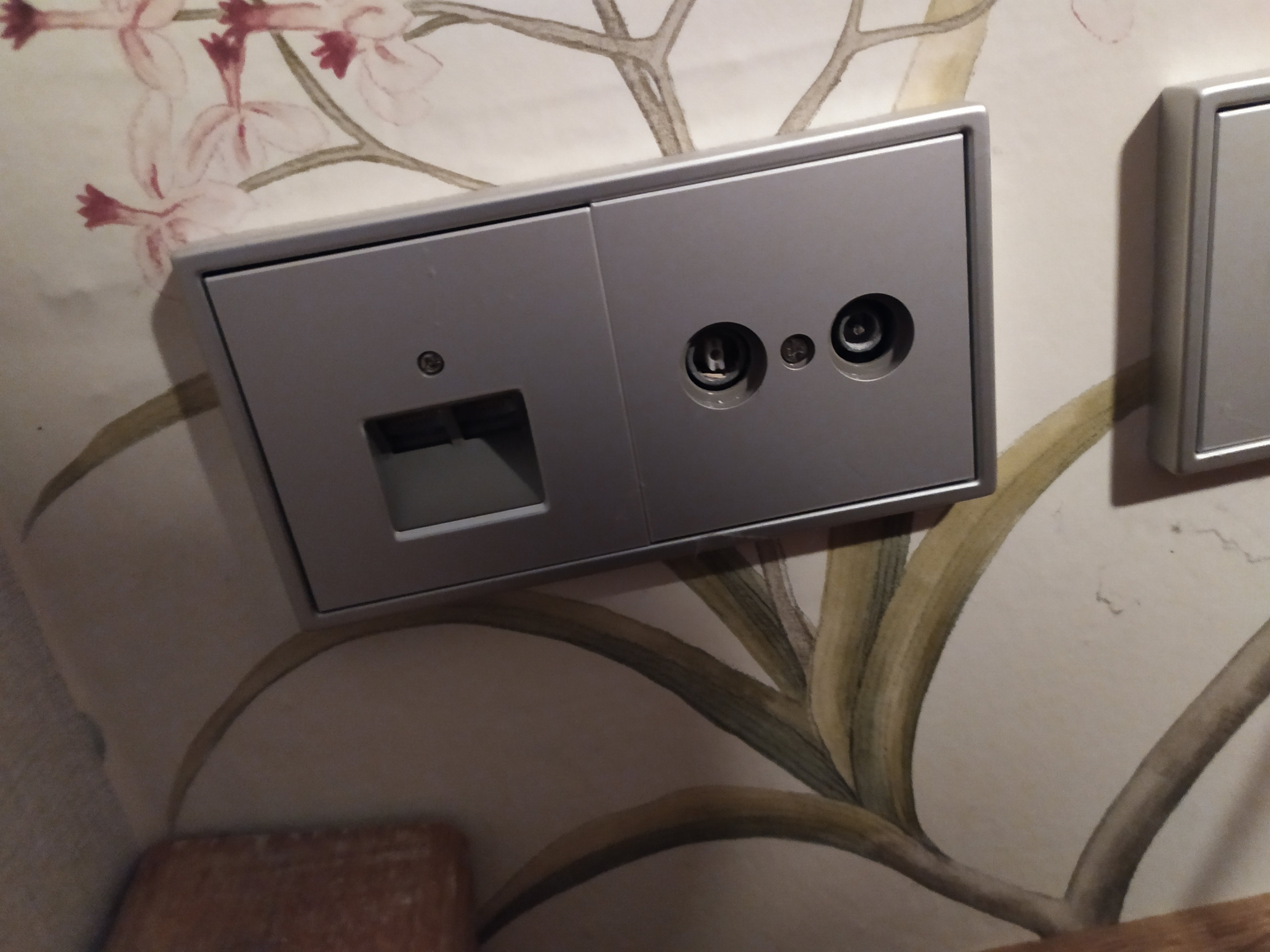

derzeit hängt mein Router im Keller, der W-Lan Empfang ist entsprechend schlecht.
Wie komme ich mit den vorhandenen Komponenten an die vorhandene Dose im EG?
hier kommen wir rein...
hier möchte ich den Router anschließen

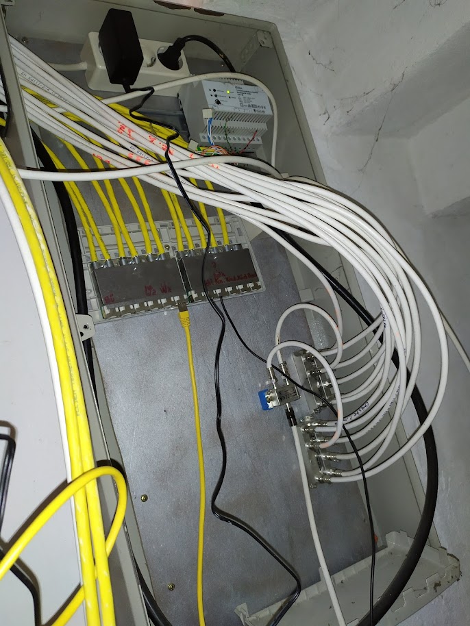

hier ist der Router aktuell angeschlossen
Diese Kabel gehen nach oben an die Dosen...
Was bietet sich hier idealerweise an?

Router dort lassen und das WLAN abschalten.
Die gelben Kabel mit mit nem Switch verbinden: https://geizhals.de/tp-link-tl-sg100-desktop-gigabit-switch-tl-sg116-a1898199.html
Vom Router ebenfalls mit einem LAN-Kabel in den Switch.
An zentral gelegener Netzwerkdose im Haus einen AP fürs WLAN aufstellen: https://geizhals.de/telekom-speed-home-wlan-40823475-a2554346.html
Die anderen Antennendosen im Haus sind höchstwahrscheinlich nicht geeignet um daran den Router zu betreiben. Mit meinem Vorschlag verteilst Du das Netzwerksignal auf moderne Art im ganzen Haus und kannst an jeder Netzwerkdose weitere End- oder Infrastruktur (wie zum Beispiel besagten WLAN Access Point) anschließen.

Herzlichen Dank. Aber den Switch hab ich doch bereits? Da gehen die gelben Kabel rein? Oder sehe ich das falsch? Viele Grüße
Nein. Das ist das sogenannte Patchpanel. Passiver Abschluss deiner Netzwerkdosen am anderen Ende der Leitungen. Quasi nix anderes als 11 Netzwerkdosen eng nebeneinander zur Verbindung mit dem Switch per Patchkabel.
OK, danke. Reicht hierbei ein einfacher Switch? Mit max. 5 Anschlüssen? Danke für Deine Unterstützung
diesen hier
Willst Du alle deine Netzwerkdosen benutzen, brauchst Du nen Switch mit 12 Anschlüssen. Da es so einen nicht gibt, hab ich dir einen mir 16 empfohlen. Das gleiche Modell gibt's auch mit weniger Anschlüssen, wenn dir das ausreicht.

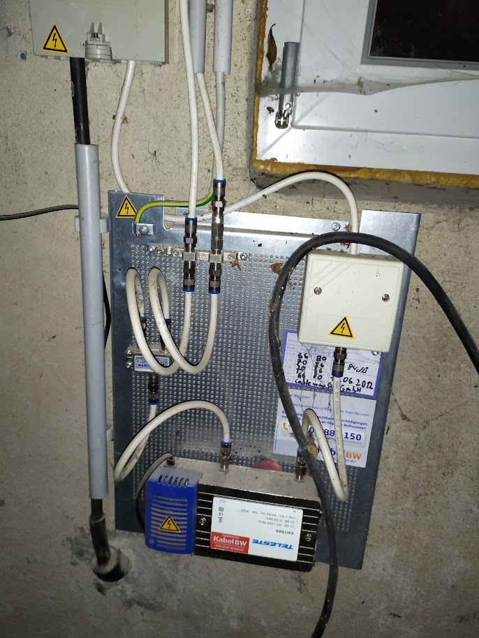

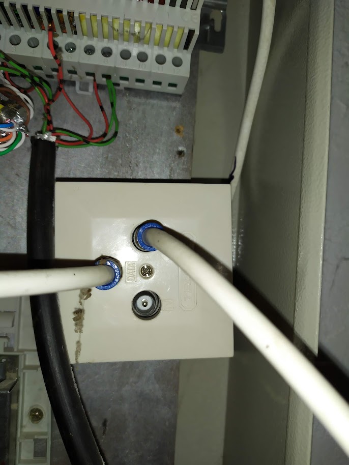

Vielleicht stehe ich auf dem Schlau, aber wenn der Kabel-Router im Keller steht, was geht dann über die Koaxkabel noch oben?
Vodafone Glasfaser
Ok, Koax- und Cat-Kabel in jedes Zimmer, verstanden. Nobel geht die Welt zu Grunde. ;-)
