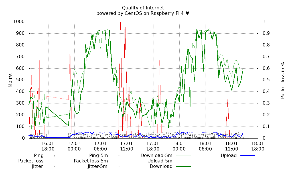

komischefrage schrieb:
Den Vodafone Speetest kannste in die Tonne kloppen.
Die Server von denen sind einfach zu überlastet. Die Ergebnisse Stimmen einfach nicht.
Und dann noch die Lüge am ende, das anscheinend die gemessene Bandbreite zum router so und soviel ist.
Da wird einfach nur das ausgelesen was im Router steht.
Ahja. Mein Netzwerk ist also schuld das nicht alles ankommt. :freak::freak::freak:
Da wird der Ottonormalverbraucher einfach verarscht, mehr nicht!
Die Geschwindigkeit zu meinem NAS sagt aber was anderes .... wen wollen die verarschen :grr:
Und da ich schonmal mit 900 mbit getestet habe, ist mein Heimnetz jetzt auf einmal schuld?
Abends kommen hier grade mal 5mbit Upload durch. Die sind total überbucht.
Backbones laufen auf Raspberry Pi's.
Kann ich bestätigen!
MEIN Netzwerk ist schuld.
Ja ne ... ist klar.
Nehmt das, Vodofone! Und macht mal die Leitung dicker. Seit Homeoffice ist es nur noch ekelhaft wie wenig tagsüber ankommt!
Reaktionen: Subsonicsmoof, Alpha008, [ACE].:SHARK:. und eine weitere Person

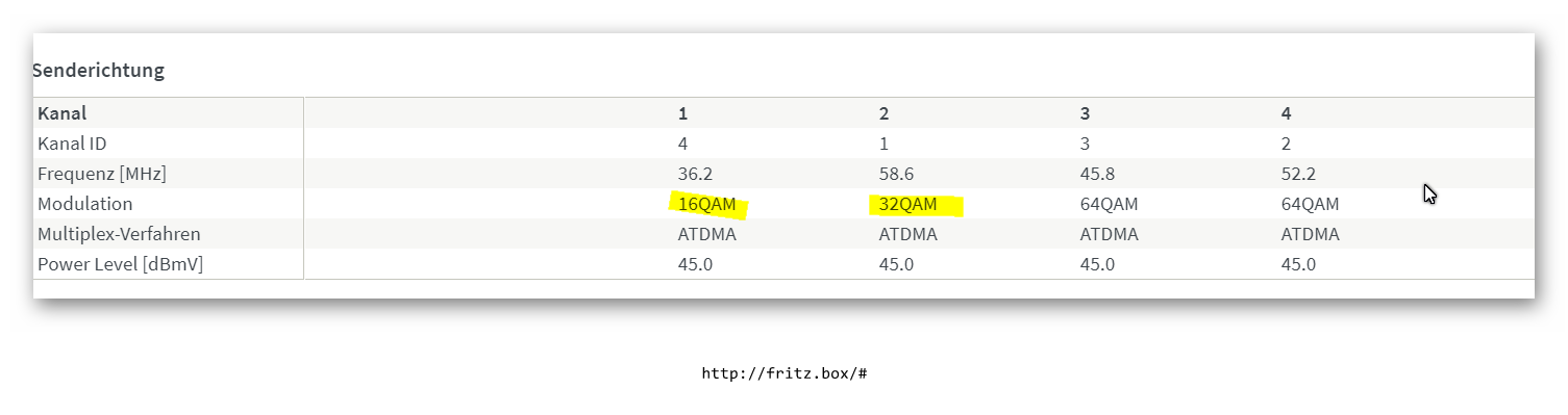

ICHBINDA schrieb:
Fast.com ist bsser. und vodafone hat seit ewigkkeiten Upload Probleme im Netz, Uploadstörungen!
Die Modulation geht bei mir in den Keller beim Upload.!!
Ja, da bringen auch die Speedtests nix, da sie kaum den Upload prüfen :D
Ich ärgere mich da schon seit März 2020 rum mit dem Upload Problem... Hab ne Gbit Anbindung und kommen auch 960Mbit an, aber Upload liegt bei 1-5Mbit mit Paketloss ^^
