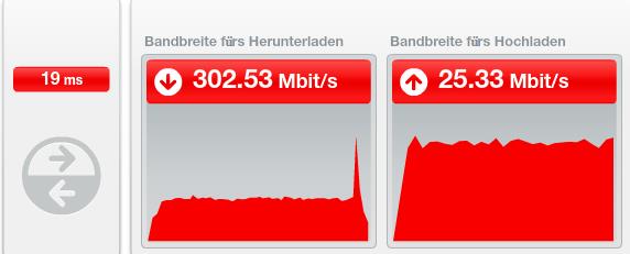

erst einmal danke, für die schnellen antworten.
ich habe zwei rechner per kabel mit der fritzbox verbunden.
die probleme treten zu jeder uhrzeit auf.
wenn ich jetzt in diesem moment einen speedtest auf dem vodafon server mache, ist alles in ordnung. auf anderen servern wie ookla, oder chip speedtest, ist alles im keller.
das jetzt mal auf die schnelle als beispiel

Die Symptome sprechen für überlastete Peerings, d.h. deine Verbindung zum Vodafone backbone ist zwar schnell, aber die Verbindung von dort zu anderen Teilen des Internets bremst dich dann wieder aus.
Alles natürlich unter der Prämisse, dass der eigene Speedtest Traffic seitens Vodafone nicht bevorzugt behandelt wird, aber das wäre schlicht beschiss.

"Die Leitung" per se wird schon in Ordnung sein (Dämpfung, SNR etc.) nur halt überlastet.
Reaktionen: rg88
Ja. Angeblich steht deren Speedtest dicht am Kunden, damit der mehr oder weniger immer schnell ist. Dann gibt es natürlich auch noch andere Theorien und angebliche Schweinereien, wie Traffic Shaping und ähnliche Mechanismen, die man nur indirekt vermuten kann.

Überhaupt nicht, er hat doch recht. Die Leitung von dir zum Vodafone Backbone ist offensichtlich in Ordnung, sonst sähe der Vodafone Speedtest anders aus.
Da wird auch nie ein Techniker kommen, solange die Verbindung vom Modem nicht zusammenbricht. Es besteht ja auch kein Problem mit der Leitung, nur mit der kompletten Technik dahinter. Und die kann man nicht fixen, außer man würde ordentlich Geld in die Hand nehmen. Das passt aber nicht zum Geschäftsmodell von KDG/Vodafone
Ich würde über einen gewissen Zeitraum engmaschig die Speedtests dokumentieren. Das heißt mehrmals am Tag, eine Handvoll Tests nacheinander, Screenshots. Das ganze mit sovielen Speedtests wie du finden kannst, Downloads und und und.. Wenn du magst, kannst du das auch kurzerhand in Excel eintragen und mit ein paar Klicks grafisch darstellen. Dann gehst du damit zum nächsten T-Pu.. ähm.. Vodafone-Shop und knallst es denen auf den Tresen.
Wenn der Vodafone-Rest immer Fullspeed anzeigt, aber ein Dutzend anderer Tests sowie realen Downloadtests nachweislich immer nur einen Bruchteil davon anzeigen, dann kann man im Laden schon ganz schön auf den Putz hauen, weil das geradezu nach Irreführung oder gar Betrug stinkt...
