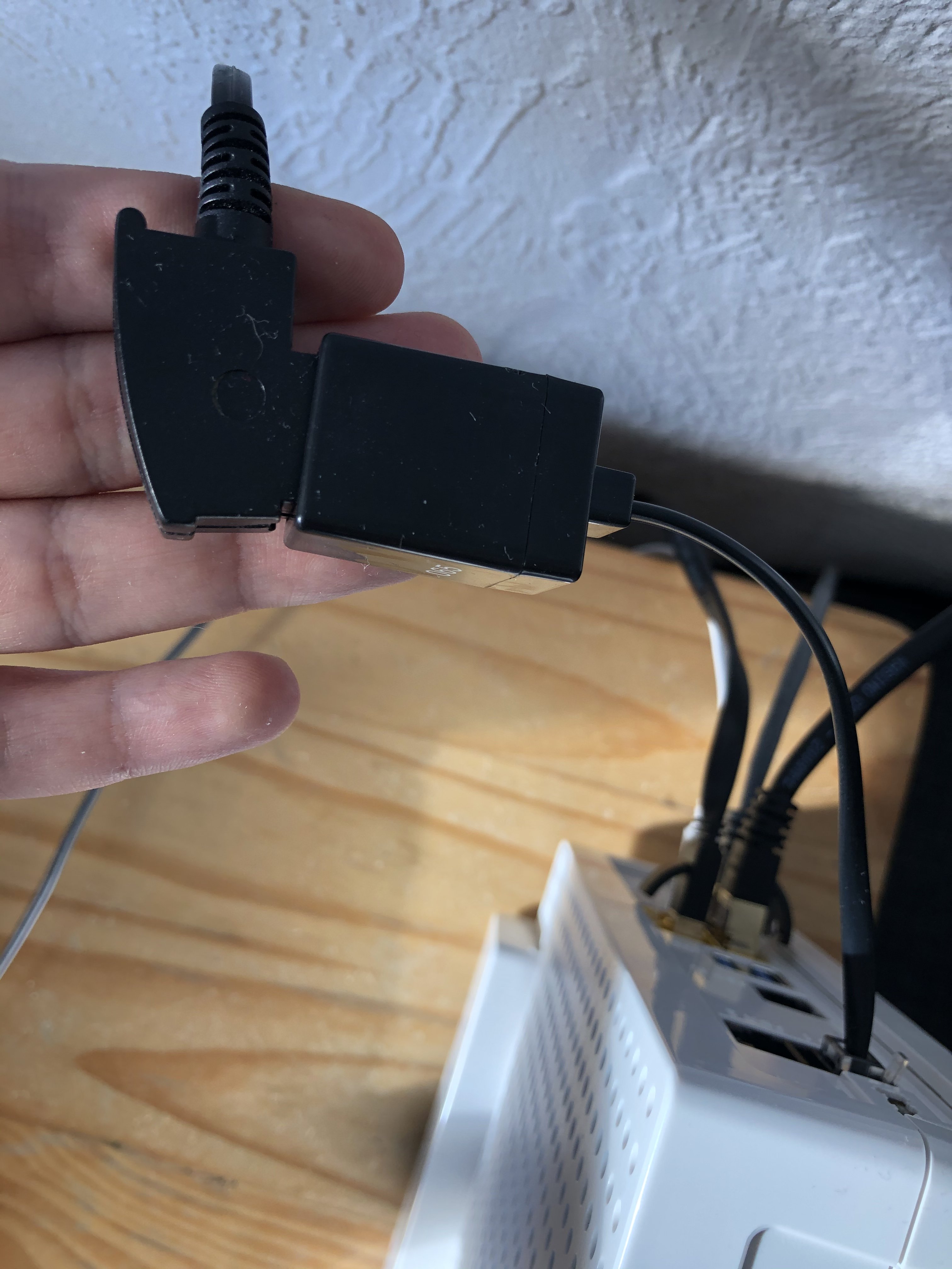

F94A590A-15BF-42DC-81B4-203989E4C2AD.jpeg Das ist der adapter, den ich dann bei der VF Station in FON 1 stecken möchte. Zuerst sollte aber das Internet funktionieren. Habt ihr Ideen?
Als erstes wäre eine Begründung für diesen (sorry) Unsinn ganz nett. Weil du Dir scheinbar grundlos Probleme machst. Es gibt absolut keinen Grund eine Fritzbox nicht direkt am Anschluss zu nutzen, außer es ist irgendein illegal verkauftes Mietgerät, welches sich nicht aktivieren lässt.
EDIT: Und der Adaper steckt in der Fritzbox. Wie ich sagte geht damit keine Telefonie, der muss in die VF Station, da er so nur dort geht, wenn diese vorgeschaltet ist.

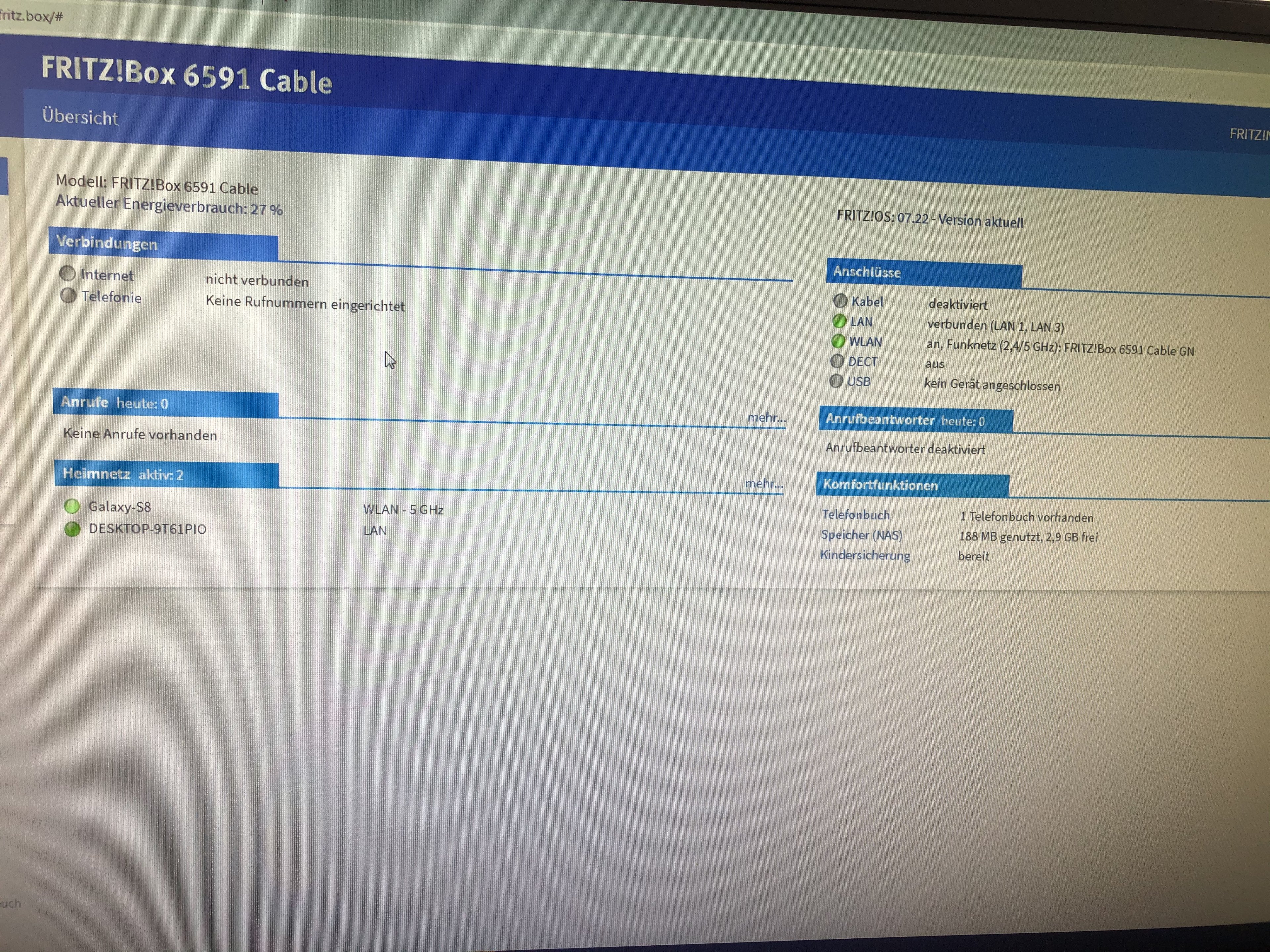

Kannst du mal die Einstellungen und den Status der Fritzbox als Screenshot einstellen?
Ich selber habe leider eine Miet 6591, daher habe ich die dazu nötigen Einstellungen selber nicht im Menü.
cvzone schrieb:
Habe oben in #10 etwas nacheditiert, warum dein Telefon aktuell nicht geht...
Ja ich weiß, dass er in die VF Station muss, mache ich gleich. Wenn es so geht, ist das ja schon super.

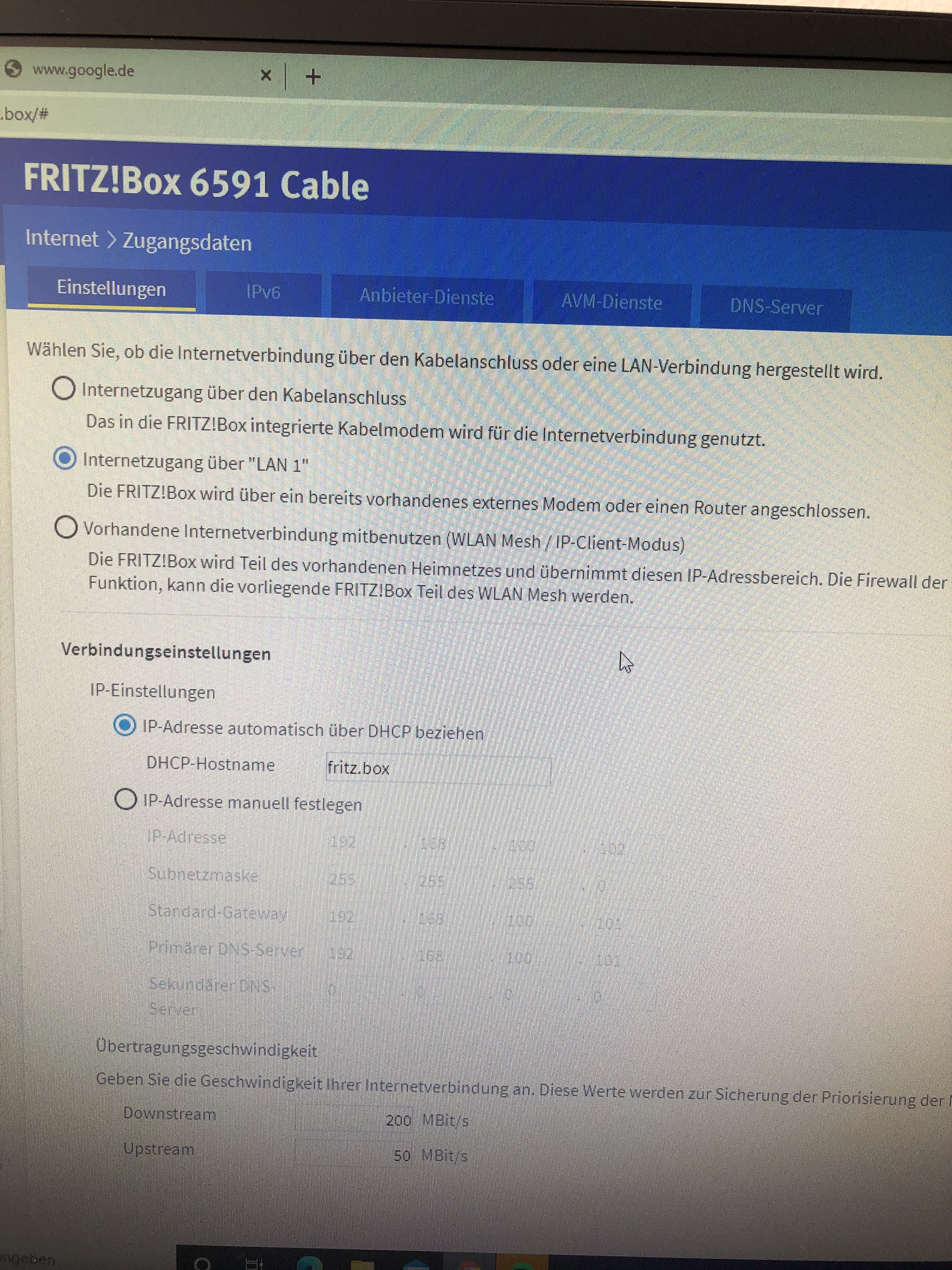

Ich vermute es liegt am DHCP Hostnamen für den WAN Zugang. Die Box müsste sich eine externe IP über das Modem ziehen und nicht von sich selbst. Da muss meines Wissens die IP des Modems rein statt fritz.box
Wie finde ich die IP des Modems raus? :)

Kannst du mal bitte schauen, wie du den Hostnamen eingestellt hast?
Kalsarikännit schrieb:
Wissens auch noch irgendwas aktivieren
Da muss man aufpassen. Generell gibt es zwei DHCP Einstellungen. Einmal für die internen Geräte und für den externen Zugang (LAN und WAN). Wenn man nur ein Modem im Bridge Mode (also keinen Router mit eigenem DHCP Server) vorgeschaltet hat, dann ist die Fritzbox im LAN weiterhin ein DHCP Server und kein Client.
Aber auf der Internet (WAN) Seite muss sie sich eine IP holen und das nicht von sich selbst (fritz.box)

Das habe ich soweit verstanden, aber welche IP Adresse muss ich denn eingeben? Würde das gerne testen
