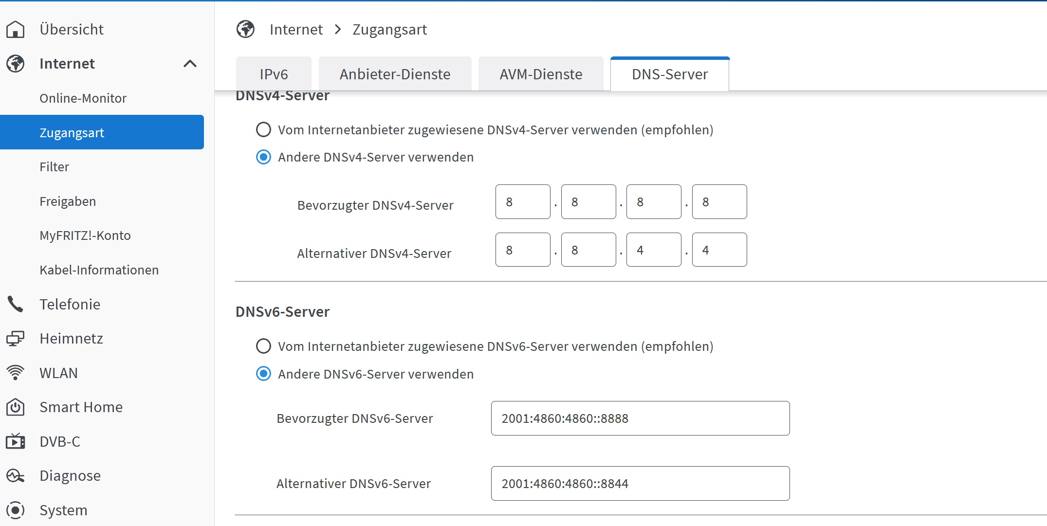

Unter Internet / Zugangsdaten / DNS-Server
die "Option"
wählen.
Gruß Fred.
Dort sind die Optionen "Vom Internetanbieter zugewiesene DNSv4-Server verwenden (empfohlen)" bereits aktiviert.

@teal
Wenn du eine eigene Box hast, dann verhält sich das natürlich anders. Und eventuell stellst du es wie folgt ein;
Einstellungen können variieren, je nach Installiertem Update.
Public Resolvers / DNS-over-TLS (DoT)
Standardserver
dns.adguard-dns.com
AdGuard DNS blockiert Werbung und Tracker.
Server ohne Filterung
unfiltered.adguard-dns.com
AdGuard DNS blockiert keine Werbung, Tracker oder andere DNS-Anfragen.
Familienschutz-Server
family.adguard-dns.com
AdGuard DNS blockiert Werbung, Tracker, nicht jugendfreie Inhalte und aktiviert Sichere Suche und Sicheren Modus, wenn möglich.
Gruß Fred.
