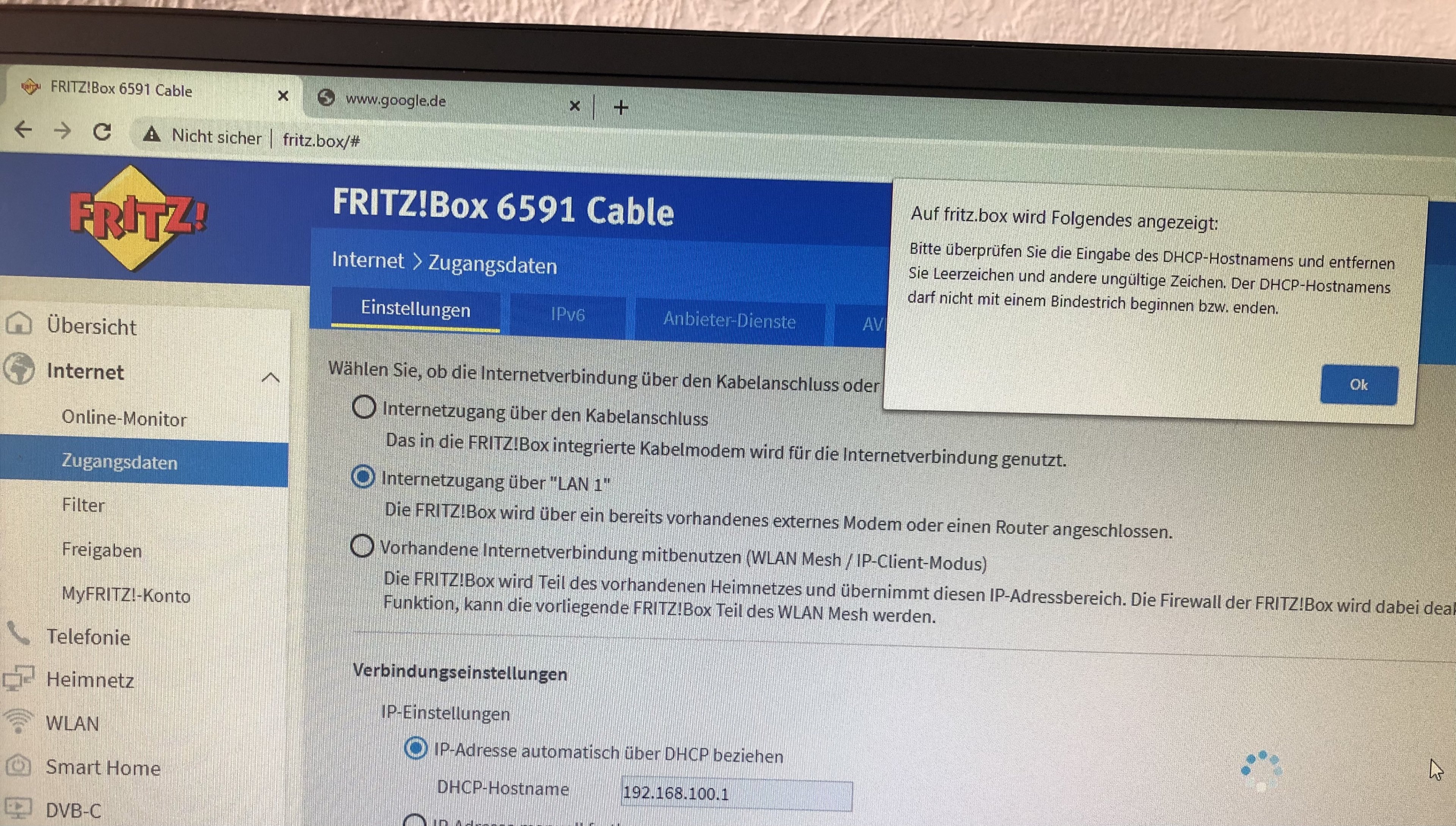

cvzone schrieb:
Ich vermute es liegt am DHCP Hostnamen für den WAN Zugang. Die Box müsste sich eine externe IP über das Modem ziehen und nicht von sich selbst. Da muss meines Wissens die IP des Modems rein statt fritz.box
Der Hostname ist nicht das Ziel des DHCP-Requests sondern nur der eigenen Hostname der mit an den DHCP-Server geschickt wird.
In dem Fall hier spielt der vermutlich überhaupt keine Rolle und man kann ihn auf "fritz.box" lassen.
Ich würde mal die VF Station neu starten. DHCP-Probleme bei Kabel lassen sich gerne mal mit einem Neustart des Modem lösen.

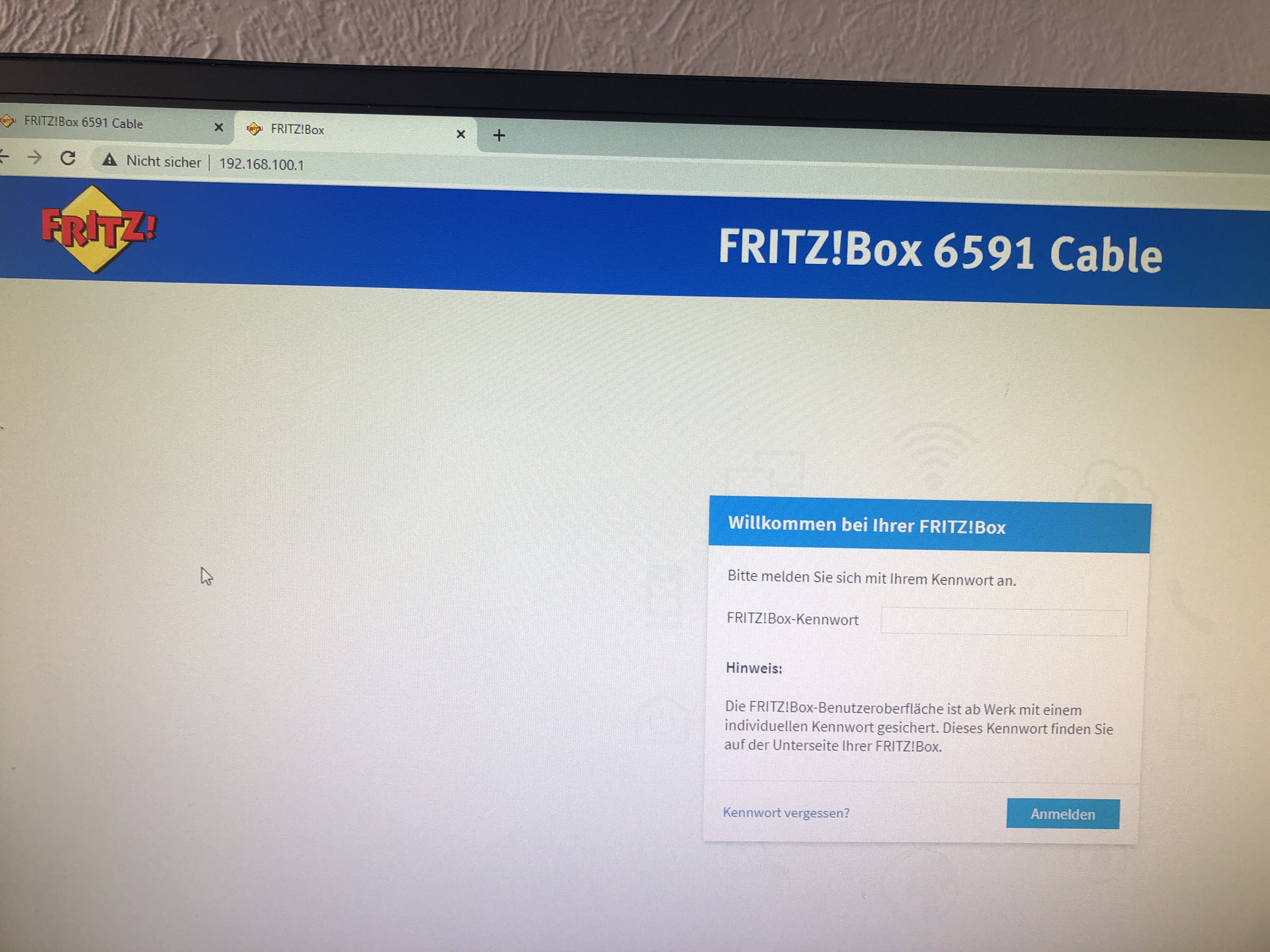

image.jpg Wenn ich 192.168.100.1 eingebe, komme ich zur Fritzbox?
Ach, stimmt. 192.168.100.1 ist die Standard-IP für Kabelmodems. Da die FritzBox Cable natürlich auch ein Kabelmodem ist fängt sie die IP ab.
Dann kommst du nur auf die Oberfläche der VF Station wenn du einen PC eine passende statische IP (z. B. 192.168.100.5) gibst und direkt per LAN-Kabel mit der VF Station verbindest.

ah gar nicht gesehen, dass du eine Fritz!Box Cable hinter der VF Station betreibst :/
Dann kommst du nicht direkt auf die Weboberfläche, da die Fritz!Box Cable immer alle Anfragen an diese Adresse abfängt und selbst beantwortet.
Du musst somit direkt mit einem Rechner mit manuell vergebener IP z. B. 192.168.100.2 /24, GW: 192.168.100.1 via LAN-Kabel an den Kabelrouter.
