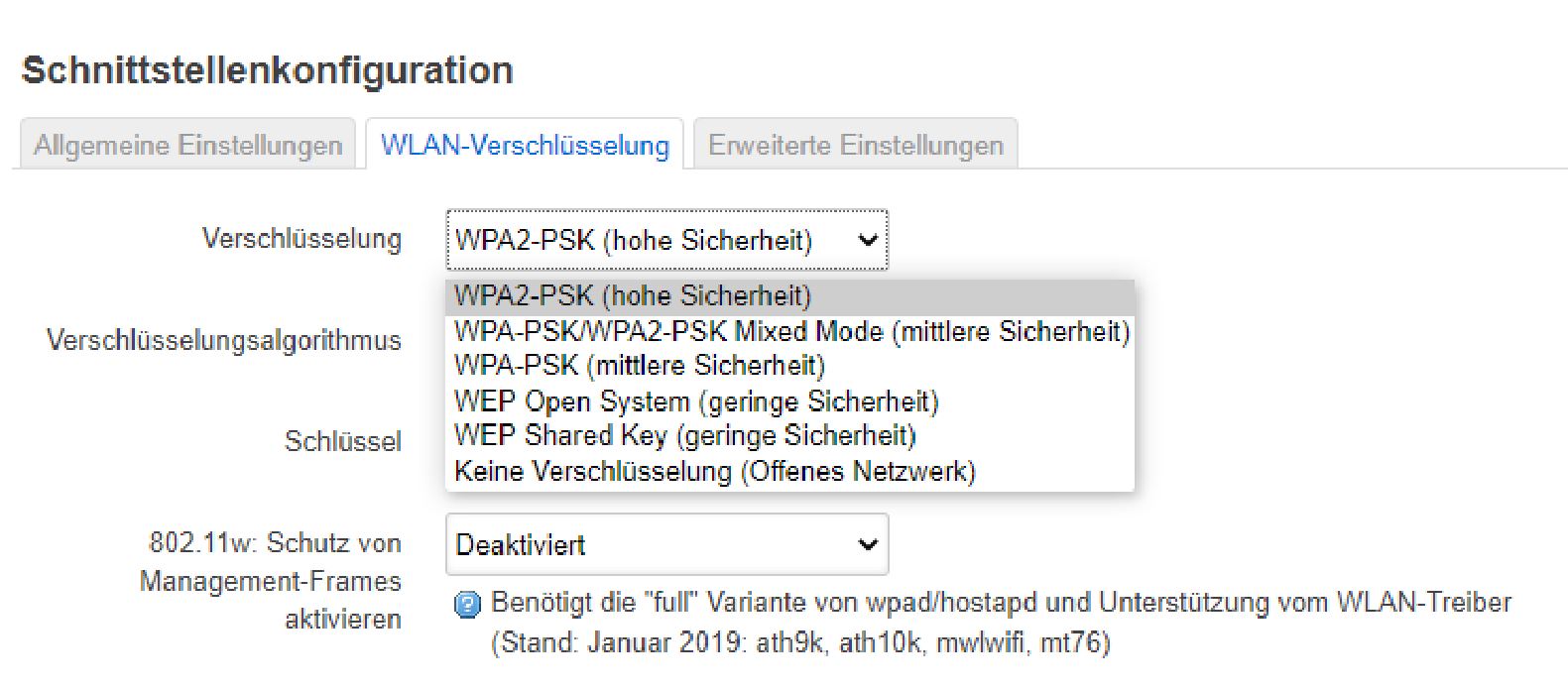

Bestes beispiel ist mein OpenWRT Router der im Bridge Mode läuft
Wie man auf dem Bild sehen kann steht im Mixed Mode und und WPA only in klammern ( Mittlere Sicherheit ) da TKIP verwendet wird.

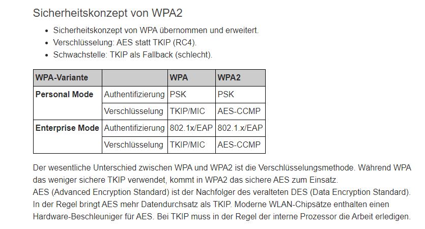

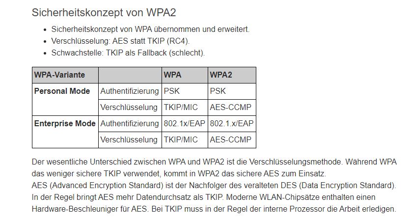

Und hier kannst du es gerne nochmal nachlesen.
Das ist kein Problem mit der Verschlüsselung das ist ein Kompatibilitätsproblem und da muss Vodafone nachbessern wenn Ihnen Ihre Kunden halten wollen bzw einen anderen Hardware Partner suchen wenn die es nicht auf die Reihe bekommen Ihre Firmware vernünftig zu Programmieren.

Wie du das Bild meines OpenWRT Routers gesehen hast ( falls du dir das überhaupt angesehen hast ) gibt´s als hinweis das dieser Kombi Modus eine mittelmäßige Sicherheit hat und das wird wenn der Provider oder sein Hardware Partner die Firmware benutzerfreundlich Programmiert hat auch mitteilen.
Und der Link des Elektronik Kompendium beschreibt den Standard eindeutig.

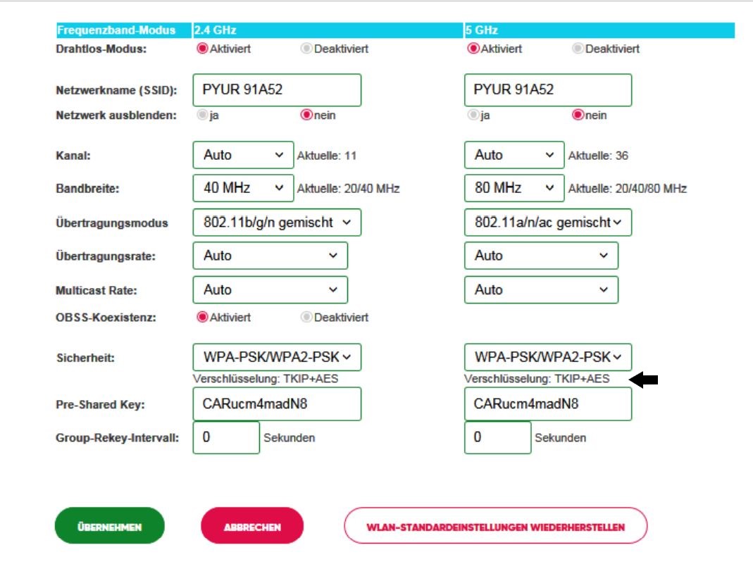

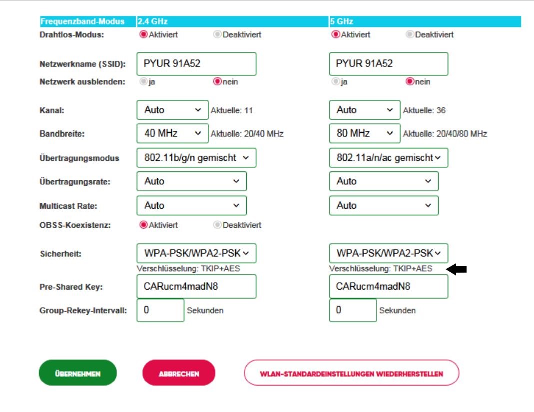

Und bevor du weiteren Unsinn schreibst schau hier auf Seite 44 des Handbuchs deines Pyur Kabel Routers Unter WLAN Einstellungen.
Dort ist der WPA/WPA2 Kombi Modus eingestellt und schau mal was darunter steht.
Wenn du nicht Lesen magst hier das Bild dazu.
Aber wahrscheinlich hab ich diese PDF selbst erstellt und Pyur untergejubelt.
