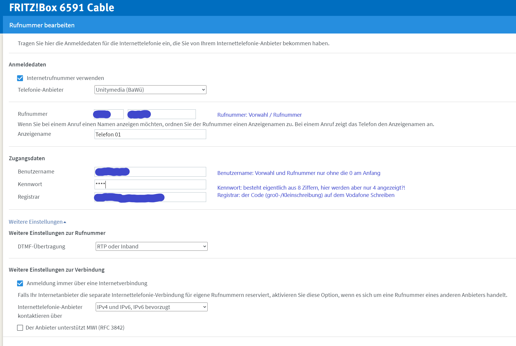

ich bin von der Vodafone Station auf eine eigene Fritzbox gewechselt. Jetzt läuft zumindest LAN und Wlan, nur meine alte Telefonnummer funktioniert noch immer nicht. Ich habe mehrmals versucht sie mit den mir von Vodafone zugesendeten Daten (Telefonnummer, Benutzername, Kennwort, Registrar) zu registrieren. Leider bisher ohne Erfolg.

Genau so sieht das bei mir auch aus. Ich habe fast den selben Registrar (aber eine 4 weniger): hiq8a-sbcv61a.kabelbw.de

Der "Registrar" sollte der Server sein, also sowas wie XYZ.telefon.unitymedia.de. Das ist auch nicht geheim. Was hast Du denn da eingetragen?

Ich bin bei Vodafone (KabelDeutschland). Das Einrichten ging in diesem Falle total easy - aber nach AVM-Anleitung.
Kennst du diese Anleitung von AVM für Unitymedia? https://avm.de/service/fritzbox/fri...-Box-am-Unitymedia-Kabelanschluss-einrichten/
Für mich war es nach diesem Link: https://avm.de/service/fritzbox/fri...TZ-Box-am-Vodafone-Kabelanschluss-einrichten/
Hoffe, du bekommst das hin 👍
Genau so habe ich das gemacht... funktioniert aber nicht

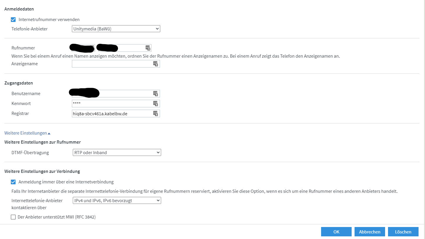

Danke!
Dann probier mal auch mit "461" oder "41" das Ganze! (statt deiner "61") Dazu jedesmal: "Bei Anmeldung immer über eine Internetverbindung" die 4 verschiedenen Varianten testen, die man ausklappen kann zum Auswählen wegen IPv4, IPv6 usw.

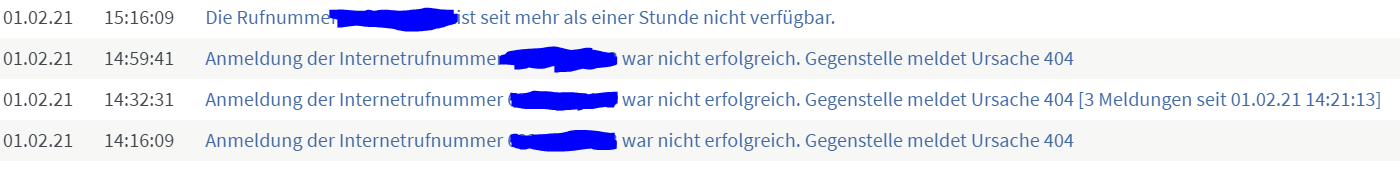

Habe ich oben vergessen. Aber wenn Fehlermeldung zum Fehler passt (was es leider nicht immer tut), sollte 404 nicht erreichbar sein, also eher die sbcv61a.kabelbw.de falsch. Falsches Passwort wird hoffentlich als Fehlermeldung anders angezeigt.
In der Ereignisanzeige wird eine Nummer als "Seit mehr als einer Stunde nicht verfügbar" angezeigt. Ist das eine andere Nummer?
Aber gleiche wie bereits geschrieben, mal die Daten im Kundencenter ab vorher!
Habe ich jetzt alle mal durchprobiert. Also die verschiedenen Zahlenkombinationen. Die 4 Varianten noch nicht. Das mache ich mal noch...
Das ist die selbe Nummer. Der Fehler kommt eben nach einer Stunde wenn die Nummer nicht registriert ist

... "Bei Anmeldung immer über eine Internetverbindung" die 4 verschiedenen Varianten testen, die man ausklappen kann zum Auswählen wegen IPv4, IPv6 usw.
Das hat auch nicht funktioniert.
