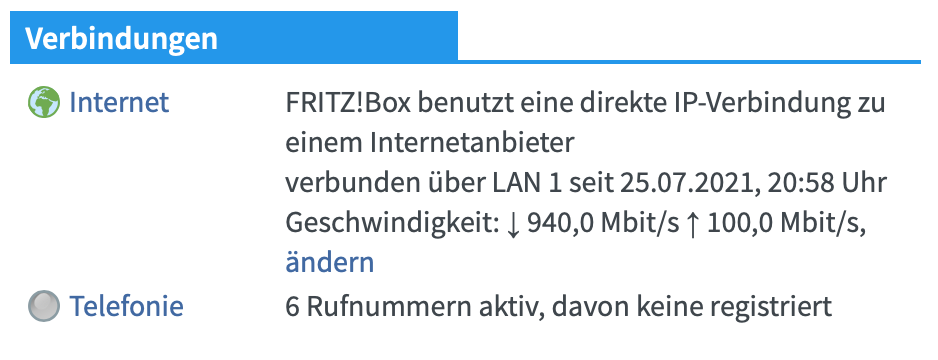

Hi. Ich verwendete von Beginn an die Fritzbox 6591 an meinem Vodafone-Kabelanschluss. Da aber in letzer Zeit vermehrt Internetausfälle auftraten, steckte ich nun die Vodafone Station wieder an den Anschluss an. Seitdem aber fehlen mir in der Fritzbox meine Rufnummern, diese haben keinen grünen Punkt mehr sondern nur noch einen grauen und es heißt "keine Rufnummer registriert". Wie kann ich meine Telefonnummern von der Vodafone Station auf die Fritzbox durchschleusen?
So sieht das ganze aus:
  • Vodafone Station steckt direkt am Kabelanschluss
  • Internet leuchtet dauerhaft, Verbindung ist vorhanden, Speedtest klappt
  • Fritzbox steckt am LAN1-Anschluss der Vodafone Station
  • LAN1 der Fritzbox wurde benutzt
  • In der Fritzbox ist eingestellt, dass der Internetzugang über LAN1 stattfinden soll
  • Ich gehe ins Internet über das WLAN der Fritzbox, das WLAN der Vodafone Station ist absichtlich vorne mit dem Knopf ausgeschaltet, um von vorneherein Durcheinander auszuschließen
Muss ich das extra noch anstoßen, dass die Telefonnummern von der Fritzbox übernommen werden?

In dem Fall brauchst Du die VoIP Daten von Vodafone die Du dann händisch in die FritzBox eintragen musst. Die Nummern werden nur automatisch registriert wenn die FritzBox auch das Kabelmodem ist und den Zugang bereit stellt.
Hi,
sobald das Providerleihgerät am Anschluss hängt, wird der SIP-Zugang für Kundengeräte automatisch deaktiviert und die Telefonie auf dem Providergerät - in deinem Fall die VF Station -bereitgestellt. Du musst dein -hoffenltich - analoges Telefon direkt an die VF Station hängen.
Achso, verstehe. Dann befinden sich jetzt also alle Rufnummern auf der Vodafone-Station, aber die Fritzbox kann damit nichts anfangen, richtig? Das ist jetzt irgendwie doof, weil ich 2 Telefone als DECT an der Fritzbox betreibe, und das auch noch mit Fritz-Repeatern. Ich befürchte, dass die Vodafone-Station kein DECT kann, befürchte ich hier richtig?
Ich habe gerade bemerkt, dass mir im Vodafone-Kundencenter die SIP-Zugangsdaten nicht mehr angezeigt werden, seit ich die Vodafone Station direkt an der Kabeldose betreibe. Woher bekomme ich diese?
Grüße... :-)
Hi,
ja, dass ist leider korrekt. Die VF Station unterstützt kein DECT und bei den Fritz!Box Cable Modellen kannst du die analoge Telefonie von der VF Station leider nicht via Y-Kabel einspeisen :/ Hilft ne Rufumleitung über das Kundenportal evtl. weiter? Bitte ggf. die Kosten bei Umleitung aufs Handy beachten ;)
Bezüglich SIP-Daten: Dies sind weiterhin die Daten, welche du bei der Aktivierung deiner Fritz!Box erhalten hast. Der Zugang ist nur deaktiviert, da die Telefonie ja auf dem Providerleihgerät bereitgestellt wird. Eine Aktivierung des SIP-Zugangs ist leider nicht möglich. Dieser wird erst wieder aktiv, wenn du deine Fritz!Box anstelle der VF Station angeschlossen und aktiviert hast. Problem: damit bekommst du keinen Support von Vodafone :/

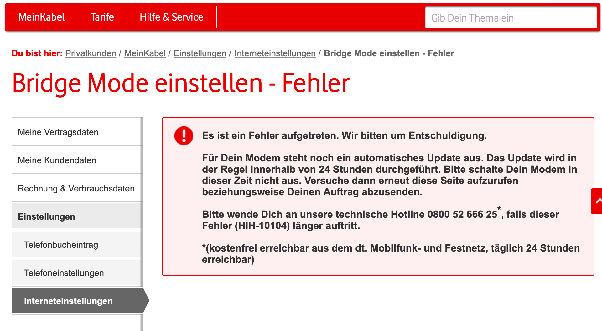

EDIT: Aaaaah halt stop, ich habe gerade im Kundenportal etwas entdeckt. Siehe Foto. Ich habe auf "Interneteinstellungen" geklickt und da kommt irgendwas mit "Bridge Mode". Haben die etwa jetzt doch meine Fritzbox am Lan-Port erkannt? Wäre zu schön um wahr zu sein.

Hi,
bei den Fritz!Box Cable Modellen hast du keine Chance, die Telefonie von der VF Station in die Box reinzubekommen. Dies ist nur mit speziellen DSL-Fritz!Boxen (7360, 7x90) möglich.
Bezüglich Bridge-Mode: Dieser "verwandelt" die VF Station von einem Kabelrouter in ein Kabelmodem. Dadurch erhält deine Fritz!Box dann eine öffentliche IPv4 Adresse. Die Telefonie verbleibt leider weiterhin - auch im Bridge-Mode - auf der VF Station.

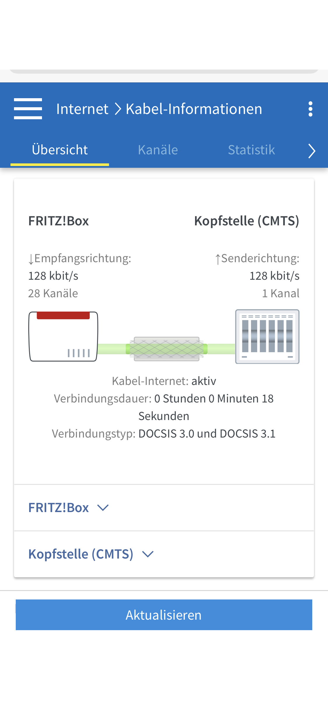

Ja. Ich habe nun etwas Fehler gesucht und glaube schön langsam, dass der Kabeltuner der Fritzbox kaputt ist. Mittlerweile ist die Fritzbox nämlich schon derart "kaputt", dass nur noch 128 kBit bei den Kabel-Informationen angezeigt werden, sowohl Down als auch Up. Habe die Fritzbox auch ein paar Minuten vom Strom getrennt, alles mögliche was nicht dran sein soll abgesteckt, aber auch hier wieder derselbe Fehler. Kabel verbindet sich zwar aber zeigt in beide Richtungen nur 128 kBit an. Internet geht aber gar nicht, weder am Handy noch an der LAN-Buchse. Die 128 kBit sind also ohne Aussagekraft...
dann war die Fritz!Box nicht aktiviert ;) Die 128 kBit/s sind die Standardbandbreite für nicht provisionierte Geräte im VF KD Gebiet. Achtung! Das Öffnen des Aktivierungsportals dauert bei dieser Bandbreite u. U. etwas ;)
