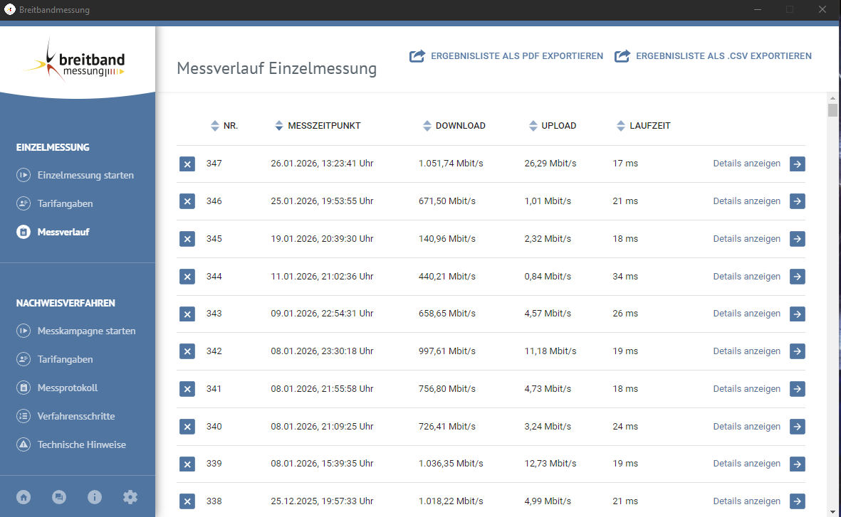

Die Geschwindigkeit lag hier zwar konstant voll an (1000/50), aber es kam regelmäßig zu Packet Loss, Jitter, zeitweise hohem Ping sowie häufigen Rückwegstörungen. Dabei ist das Internet über mehrere Tage hinweg extrem langsam, mit weiter erhöhtem Packet Loss, bis die Techniker den Rückwegstörer lokalisieren und beseitigen. Das hat in einem Fall fast zwei Wochen gedauert. Bin daher wieder auf Supervectoring 250 Mbit gewechselt, bis Glasfaser verfügbar ist.Rainbowprincess schrieb:LOL
Seit nunmehr drei Jahren ist das Netz bei uns im upstream überlastet sodass ich abends höchstens noch 20mbit im upstream nutzen kann. Die 50mbit sehe ich praktisch nicht gar mehr. Wie wollen die da 75mbit realisieren? Die haben bei uns bis heute nichtmal den ofdm upstream Kanal aktiviert. xD
März 2026 wird hier begonnen Fasern zu ziehen, dann wird das alles gekündigt. Nase voll von diesem Upload-Trauerspiel und jitter-orgie in dem vf docsis Netz.

Aber bei Kabel bin ich immer noch gebranntes Kind und vertraue Vodafone nicht das ich 24/7 ständig die volle Leistung habe und nicht wenn einige Kunden wechseln dann abends mit 5Mbis rumschlagen muss.
Aja und es sollte eine ip4 Adresse vergeben werden und keine ip4 Routing über ip6 mit Ports Verteilung auf alle Kunden am Strang.
