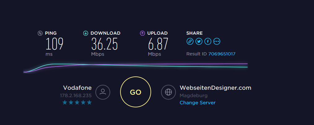

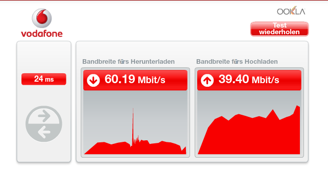

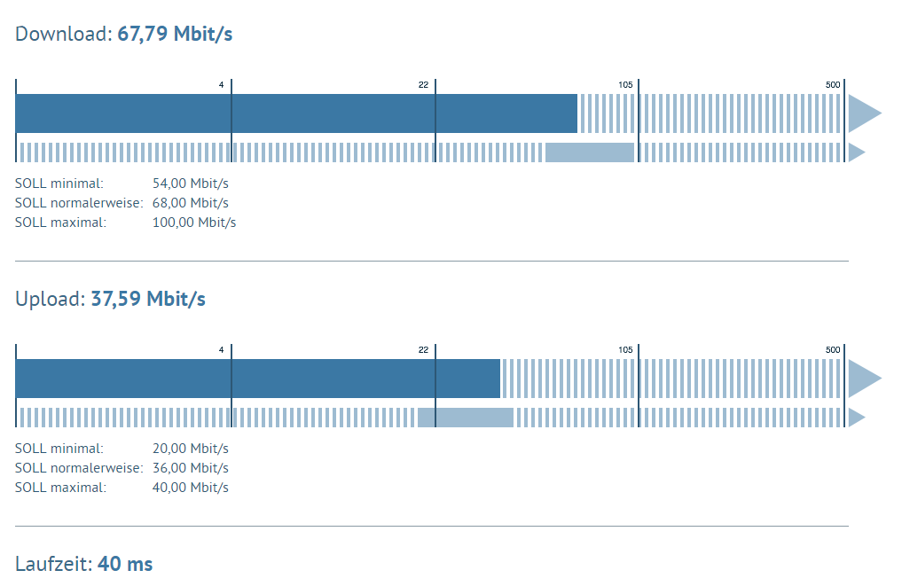

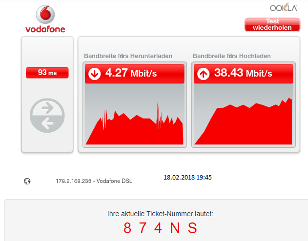

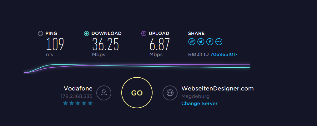

Nach dem Umzug wurde gestern der VDSL 100 Anschluss bei Vodafone (durch die netten Herren der Telekom) freigeschaltet.

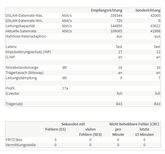

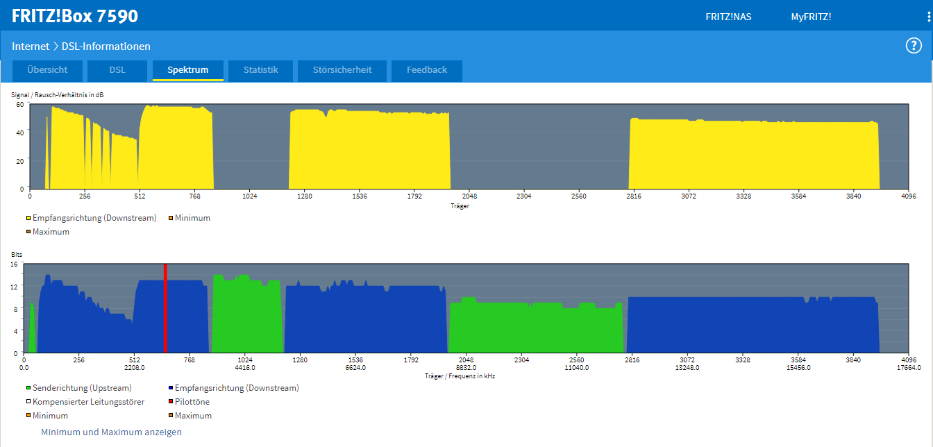

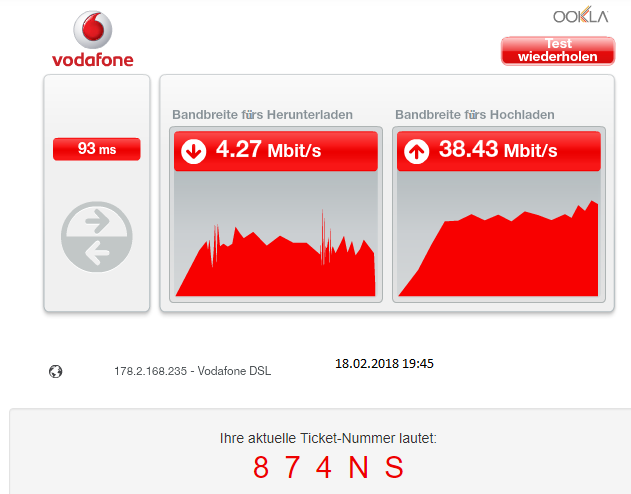

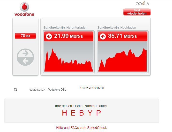

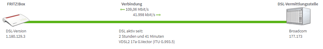

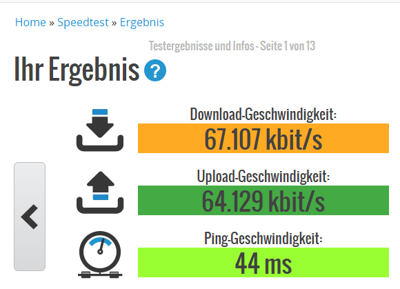

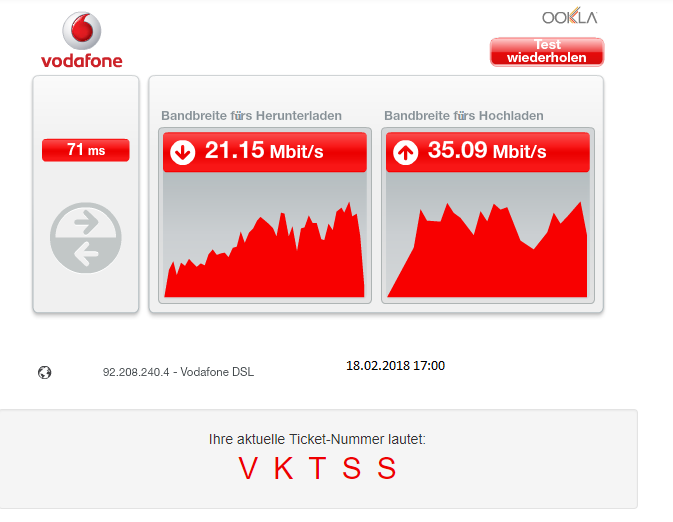

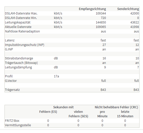

Die Fritz!Box 7590 synct anscheinend auch fehlerfrei mit 109/41 aber die Messwerte sind total grausig.
Besonders der Ping ist total daneben! Gemessen wird natürlich direkt via LAN (im Powermode) mit einer 1-Gbit Verbindung.
Getestet mit einem Windows 10 Rechner sowie iPad und Galaxy S7 auch via WLAN (nur zum Vergleich).
Überall gleich schlechte Werte. Fällt jemandem etwas auf, oder hat jemand eine Idee?

Leitungswerte sind top, könnte Überlastung im Backbone von Vodafone sein (Ja auch bei DSL-Resale !)

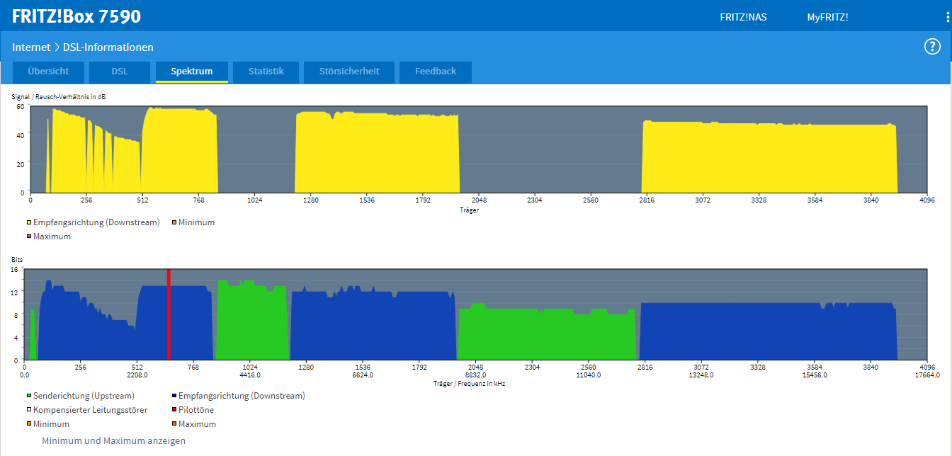

Ja dein Spektrum zeigt Störungen in der Leitung, im Trägersatz 256-512. Deshalb ist auch deine INP so hoch. Bitte poste mal deine Frage in diesen Thread . Die können dir bestimmt weiter helfen.

Es laufen natürlich keine Downloads während der Tests!
Dass die Test nur grobe Richtwerte sind stimmt schon, aber so grob wie hier sind sie bei weitem auch nicht.
Da stimmt eben was nicht. Macht es Sinn hier eine Störung zu melden?
Und es geht ja nicht nur um den DL sondern auch den pervers hohen Ping...
DU könntest in der Firitzbox unter Internet => DSL Informationen => Störsicherheit mal versuchen auf maximale Stabilität zu setzen und schauen ob es was bringt.

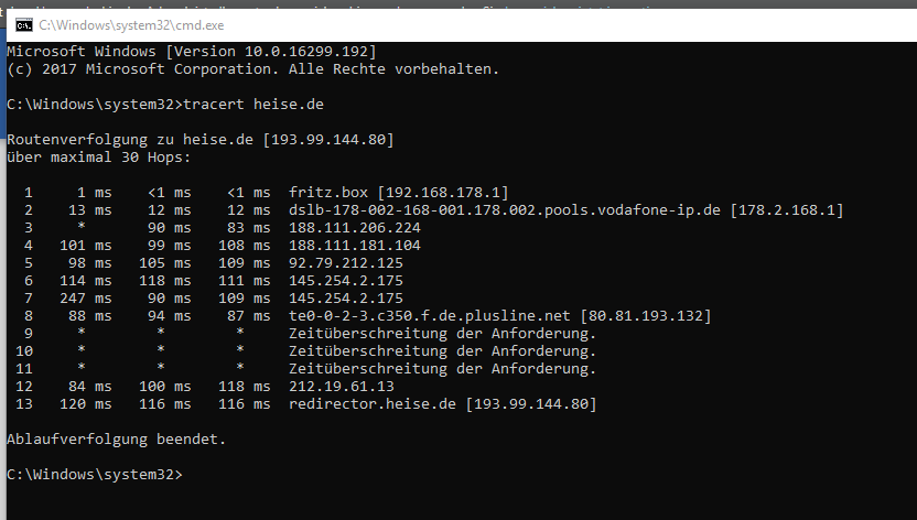

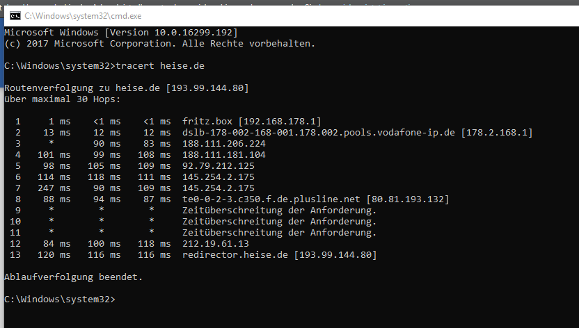

Wie mein Vorredner geschrieben hat, ggf. mal ein tracert, dann sieht man in der Regel wo es lange dauert und kann somit evtl. aufs Backbone schließen.
Das wird DPBO zum Schutz von ADSL2+ sein.
Unauffällig. Bei meinem Anschluss liegt der INP bei 34/41 und die Leitung hat keine Probleme (sync seit 130 Tagen). Ist halt bei Vectoring nicht ungewöhnlich.
Mein Tipp geht auch auf einen überlasteten Backbone bzw. Übergabepunkt vom Telekom-Netz ins Vodafone-Netz. Wäre bei VF nichts ungewöhnliches.
MfG
Maestro
Würde das überlastete Backbone auch zum Tracert Screenshot passen?
Vor allem nehmen wir an das wäre so - könnte Vodafone daran faktisch etwas ändern?
Und ich meine zeitnah! :-)
Wäre es denn bei der Telekom nicht auch so langsam?
Hi,
der 188.111.x.x Block gehört Vodafone. Ab diesem Zeitpunkt steigt der Ping auch stark an. Vermutlich ist es der Backbone von Vodafone. Eine Erweiterung ist sehr teuer und ggf. müssen Verträge mit anderen Knoten-/Netzbetreibern ausgehandelt werden. Dies kann dauern. Ich würde den Vertrag widerrufen und zu einem anderen Provider wechseln. Bei der Telekom sind bis jetzt keine Überbuchungen bekannt.

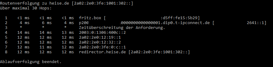

Ist in der Fritzbox eigentlich IPv6 aktiviert? Oder gibt es das bei Vodafone noch nicht?
Hier mein tracert über Telekom und IPv6:

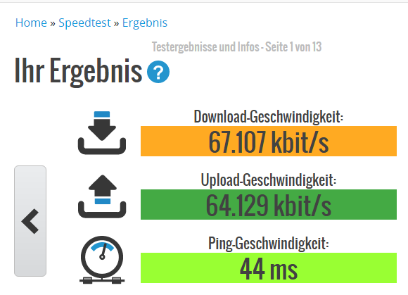

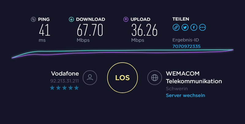

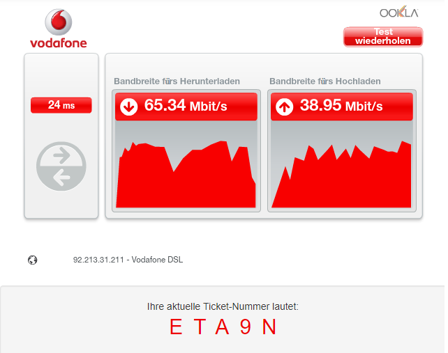

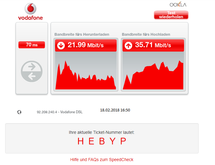

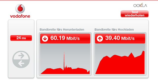

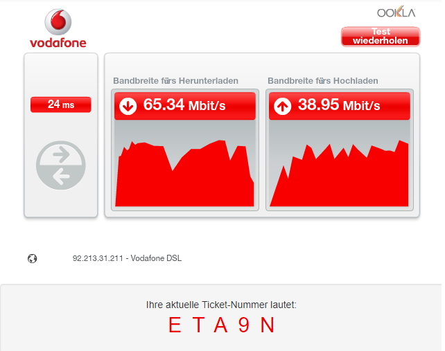

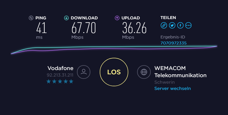

Eben gemessen: Besser aber nicht das was es sein soll - sieht wirklich sehr nach Backbone Überlastung aus... :(
