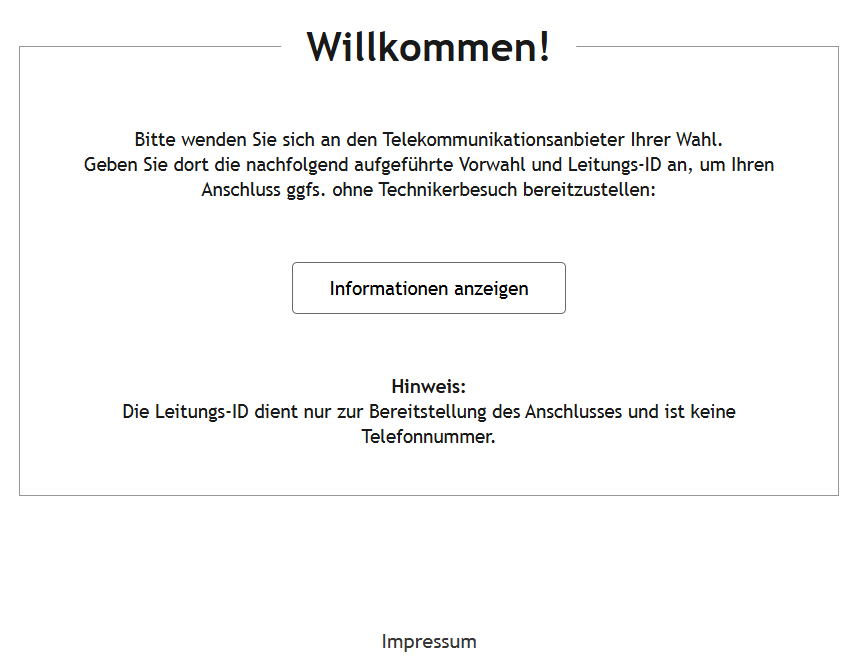

Lässt sich hieraus noch ein Fehler ableiten:
