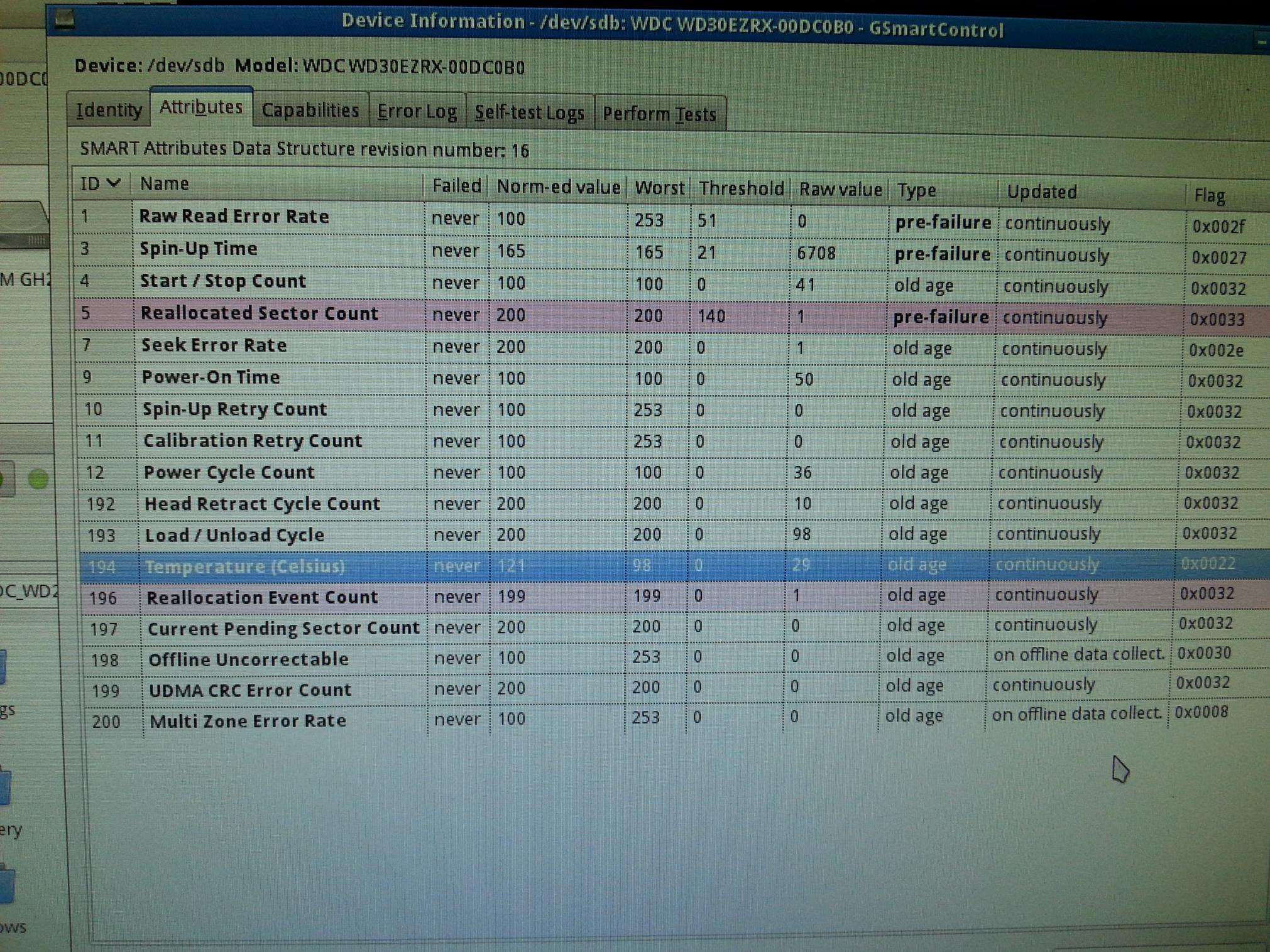

Du hast die HDD jetzt wieder im Originalgehäuse, oder? Versuch mal den folgenden Befehl unter Linux (ich gehe davon aus, die betroffene HDD ist /dev/sda wie von GParted gemeldet):
Die Ausgabe des Befehls lädst du am besten hier hoch.
Code:
sudo smartctl -A /dev/sda

Brich den Selftest vorerst mal ab - eigentlich dürfte die HDD im Originalgehäuse keinen GPT haben: durch das interne Einbauen kann das jetzt aber anders sein. Mein Befehl liest die SMART Daten der HDD und gibt diese auf der Konsole aus - wenn die HDD bereits Fehler meldet, so muss man mit der weiteren Datenrettung vorsichtig vorgehen.

Ich müsste die Daten sehen: vor allem "Reallocated Sectors Count", "Current Pending Sector Count", "Uncorrectable Sector Count" und bei Western Digital auch "Read Error Rate" und "Write Error Rate" sind wichtig.
Simpson474
Fleet Admiral
- Sep. 2006
- 12.820
Die HDD ist zwar nicht fehlerfrei (ein wiederzugewiesener Sektor ist vorhanden), allerdings sollte der Zustand auch nicht zu kritisch sein. Versuch jetzt mal unter Linux, ob TestDisk die Partition findet: hier wäre eine Anleitung, wie man TestDisk unter Ubuntu installiert (wahrscheinlich musst du die entsprechenden Paketquellen zunächst freischalten, siehe hier). In TestDisk wählst du [Intel] anstelle von [EFI GPT], da ich eher einen MBR als GPT auf der HDD vermute.
