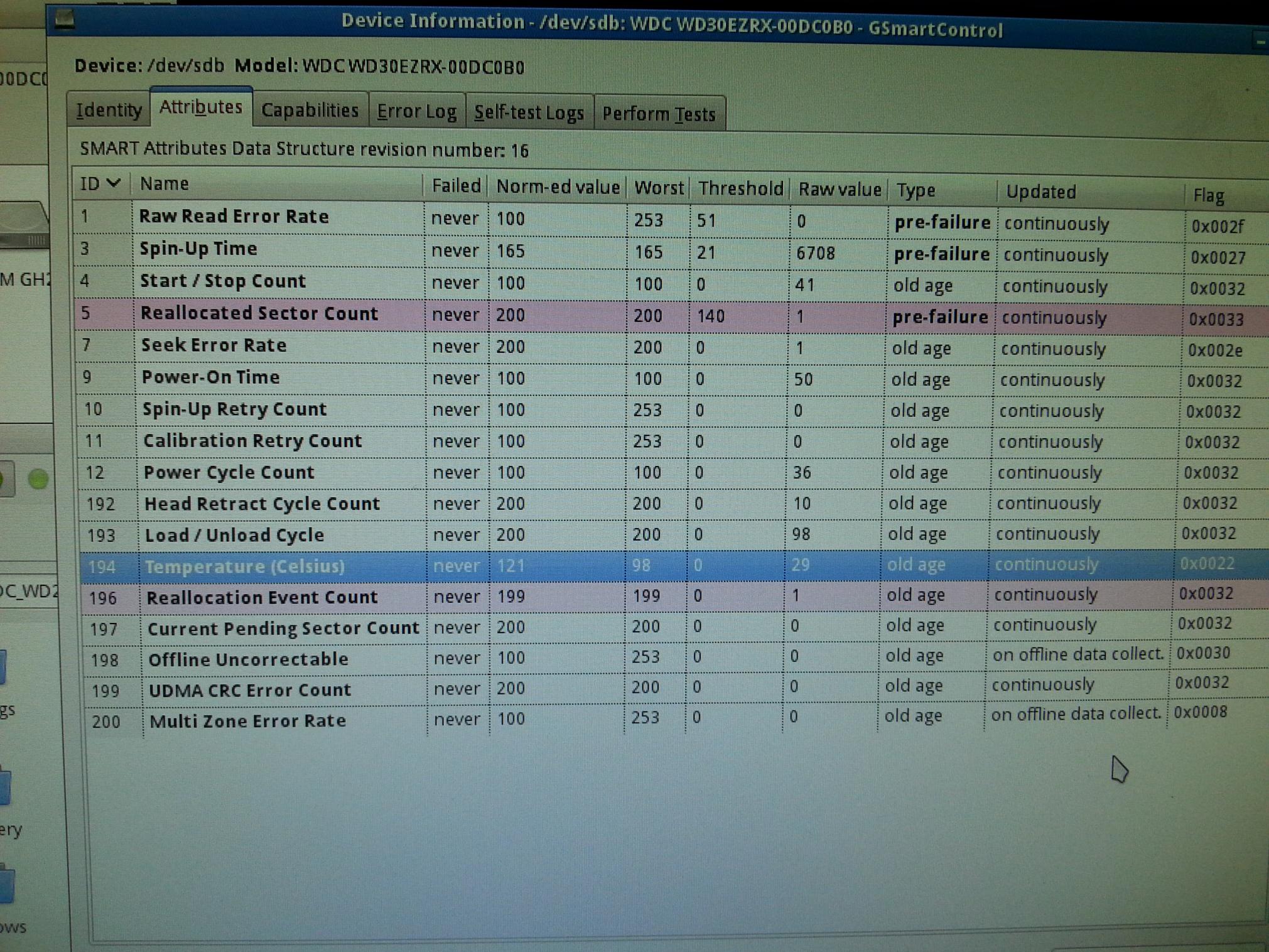

Bei den SMART Daten hatte ich eigentlich noch Hoffnung - ein fehlerhafter Sektor nach zwei Tagen ist zwar garantiert nicht normal, aber die restlichen Daten sahen gar nicht so schlimm aus. So wie es sich jetzt mit der Datenrettung jedoch verhält, würde ich doch fast von einer defekten HDD ausgehen.

Lies nach dem Kopieren der Daten noch einmal die SMART Werte aus - wenn sich die Werte weiter verschlechtert haben, so ist es ziemlich eindeutig.
Hi,

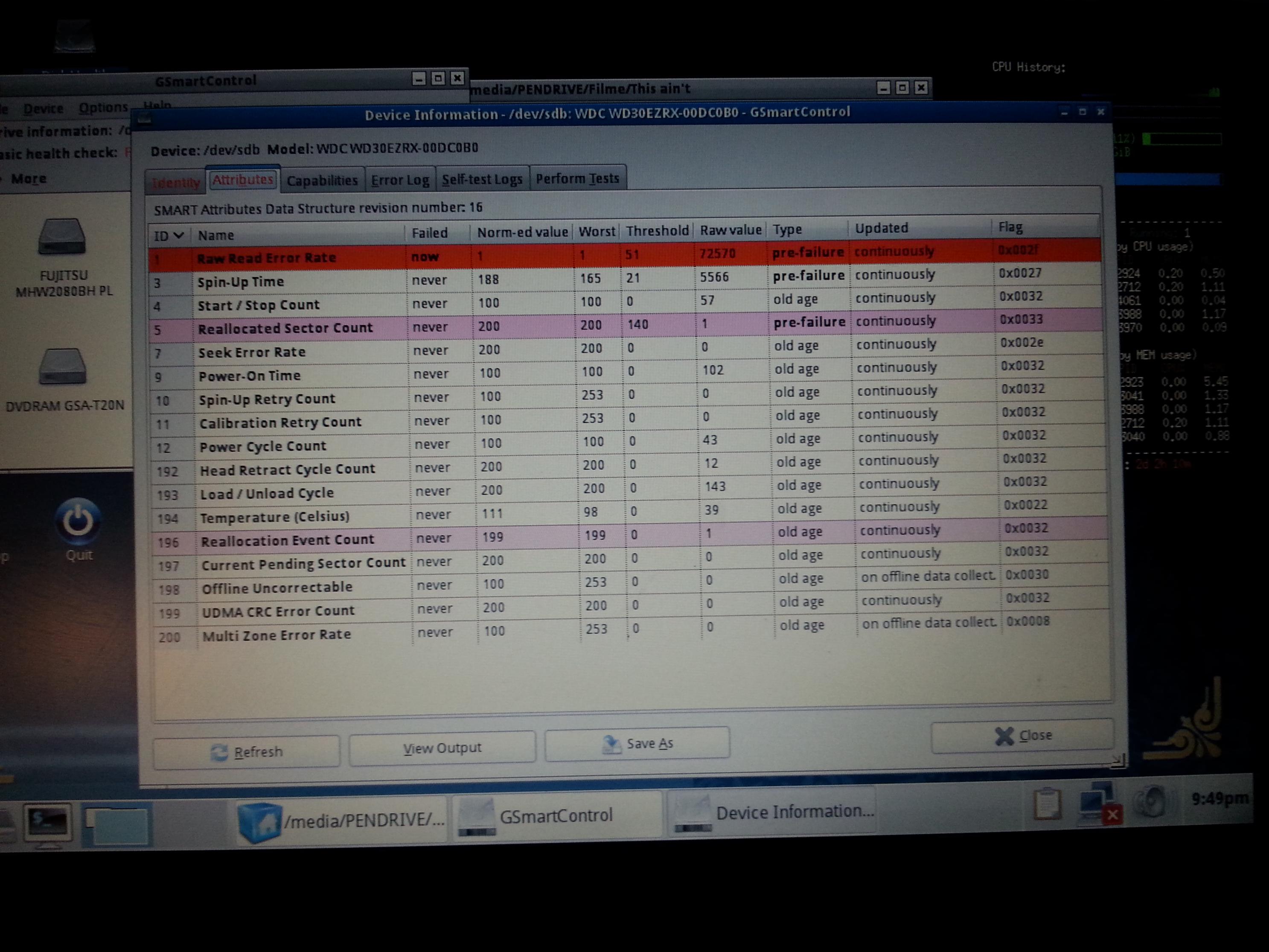

also die Smartdaten sind jetzt nach 24 Stunden noch gleich odeR?
Vorher
Nachher

Es gibt neu 72.570 Lesefehler, das ist der Grund für die langsame Datenübertragung.
Ob die nach dem Datenretten noch ein vollständiges Überschreiben aushält mußt du testen.
