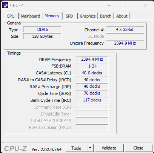

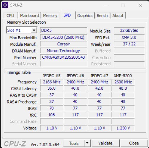

Ich habe auch noch zwei Screenshots von CPU-Z angehangen.#
Im UEFI habe ich beim RAM alles auf Auto eingestellt.

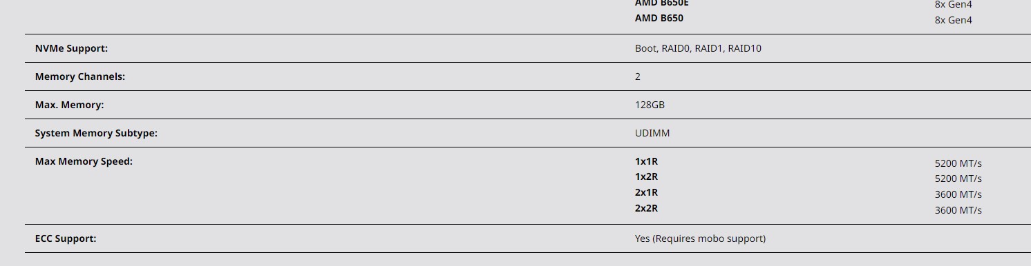

Hast du den Ram, wie von AMD vorgesehen, mit 3600MHz betrieben?
Nein. Läuft der mit mehr? Ja.
Alles über 3600MHz ist bei Vollbestückung Ram OC.
Ganz einfach.
Ergo ins Thema Ram OC einlesen.
