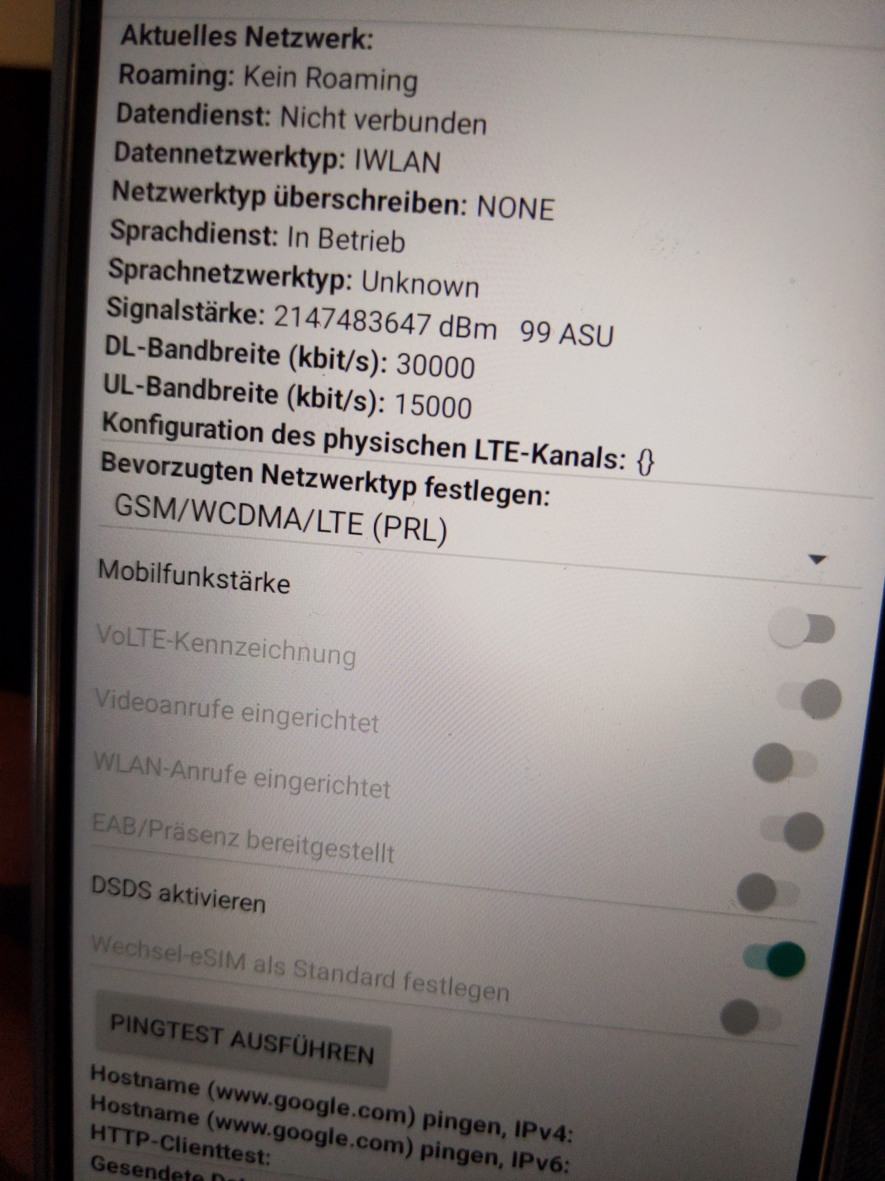

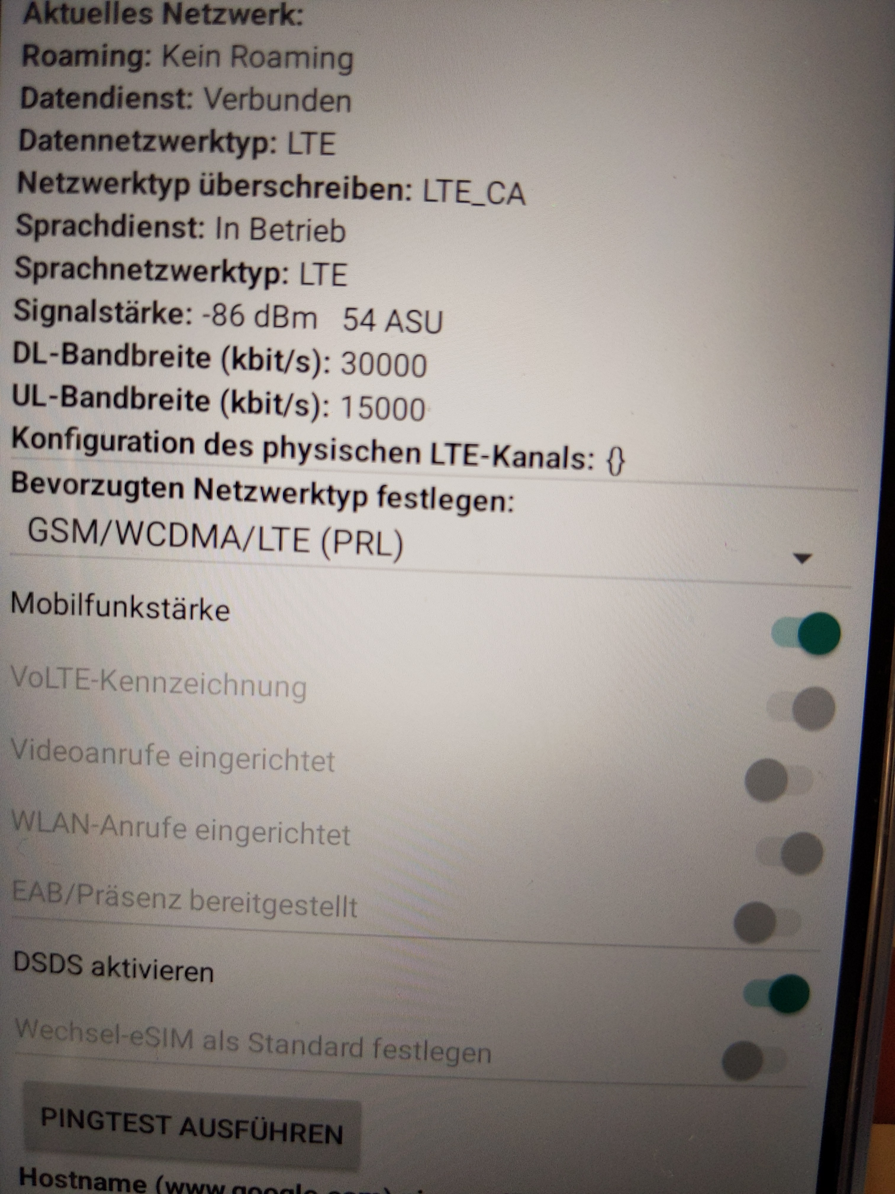

Tippe mal ##4636## ein und schaue ob die VoLTE unter phone information deaktivieren kannst.
Danke für den Tip!
Die VoLTE-Option ist leider ausgegraut :(
Wenn ich Mobilfunkstärke deaktiviere geht gar nichts mehr.
Und ja, VoLTE ist aktiv, aber ich will es ja eben leider deaktivieren.
