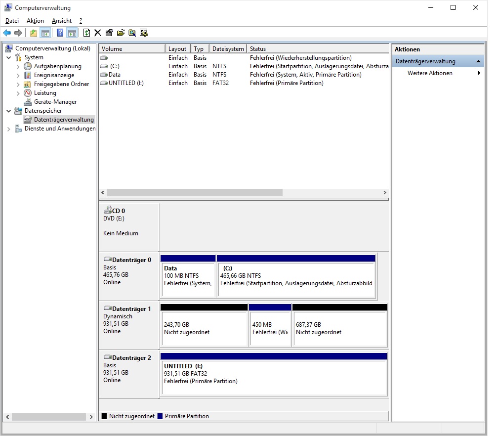

wie wäre ein Screenshot der Datenträgerverwaltung?
Per Windows Datenträgerverwaltung kann man nämlich keine Volumen/Partitionen zusammenführen, nur eine bereits bestehende Partition erweitern. Das können nur 3rd Party Tools wie Easeus Partition Manager usw.
So sieht das ganze aus.
da liegt auch eine Partition dazwischen. Die müsste zuvor weg, damit man ein neues Volumen über die gesamte HDD erstellen kann.
Das Problem ist, dass sich diese nicht löschen lässt. Das mag vielleicht daran liegen, dass dies die alte Wiederherstellungspartition des Betriebssystems ist, welches zuvor auf der Platte installiert war.
Zunächst fällt mal auf, dass Du da drei Datenträger hast, aber nur über zwei geredet hast ! Auf welchem Datenträger sind denn nun Deine Daten und warum hast Du den Partitionen keine Laufwerksbezeichnungen zugeordnet ?
Zweitens fällt auf, dass der Datenträger 1 ein Dynamisches Laufwerk darstellt und Du schon deshalb die gewünschte Änderung nicht durchführen könntest; am besten wäre es, den Datenträger 1 komplett neu zu formatieren und die Partitionen neu anzulegen, möglichst als primäre Partition und erweiterte Partionen.
Außerdem würde ich die FAT-Formate auf NTFS umstellen !

-> Dann kommt folgende Melung: "Die ausgewählten Basisdatenträger werden durch den ausgewählten Vorgang in dynamische Datenträger konvertiert. [...]" Nach Bestätigen dieser erscheint die im ersten Post erwähnte Fehlermeldung, Volume "D:" bekommt die Bezeichnung "Einfaches Volume", die eigentliche Partition "F:" bleibt weiter "nicht zugeordnet" und der Datenträger wird in einen dynamischen konvertiert, während in der Mitte die "primäre Partition" (Wiederherstellungspartition des ursprünglichen Betriebssystems) unberührt bleibt.
Wenn ich die Sache richtig deute, muss ich bloß jene löschen, bloß entschließt es sich meiner Kenntnis, wie ich dies anstelle. :D

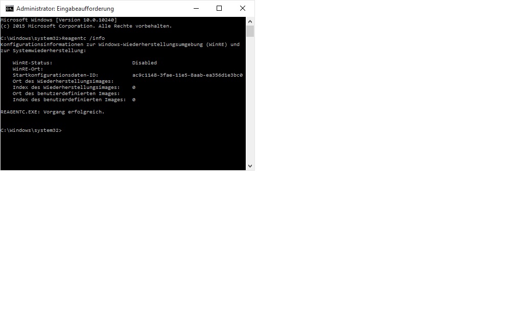

EDIT: Oder kann es sein, dass es sich bei dieser Wiederherstellungspartition um die des aktuellen Betriebssytems handelt und diese bloß nicht während der Datenmigration auf die neue Festplatte "C:" kopiert wurde?
Na, < Rechtsklick > und < Volume löschen > !

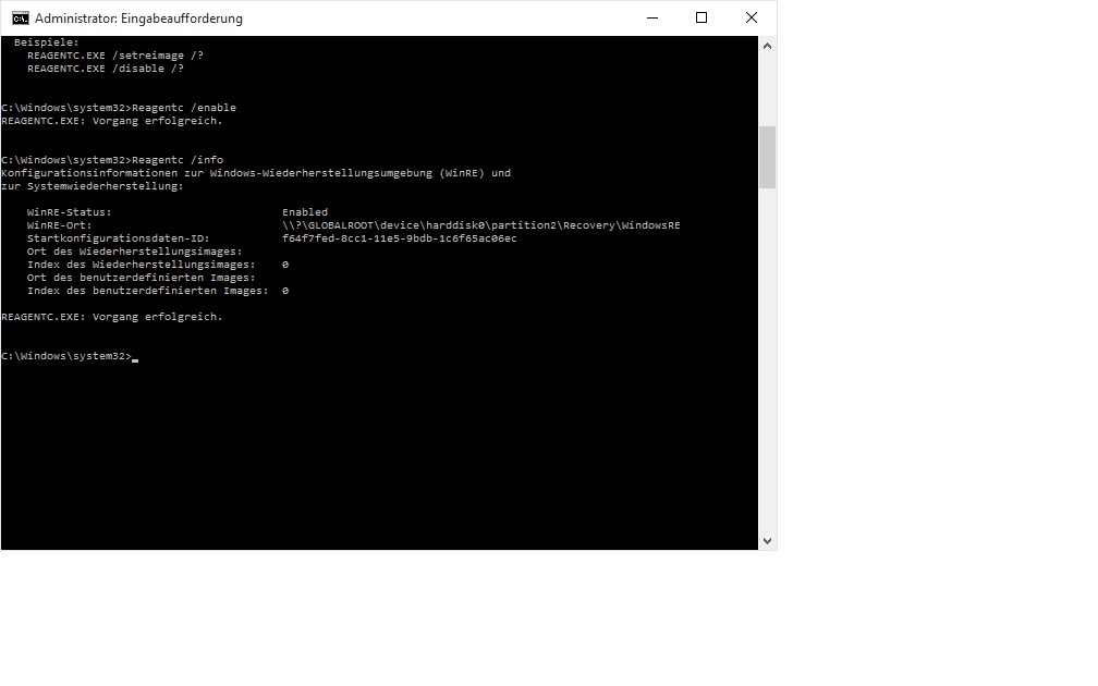

Komischerweise war meine Partition schon ausgeschaltet. Aber wie bekomme ich diese denn nun auch auf die Platte, auf der das OS sitzt, damit ich die andere formatieren und entpartitionieren kann? :D
EDIT:
Nachdem ich sie dann doch einmal eingeschaltet habe, wird sie mir auf "harddisk0" angezeigt, also ja bereits auf "C:" 'neben' dem Betriebssystem. Kann es vielleicht sein, dass die Wiederherstellungspartition auf "Datenträger 1" eine alte Kopie ist und somit gelöscht werden kann, dies aber nicht von der "Computerverwaltung" erkannt wird?
