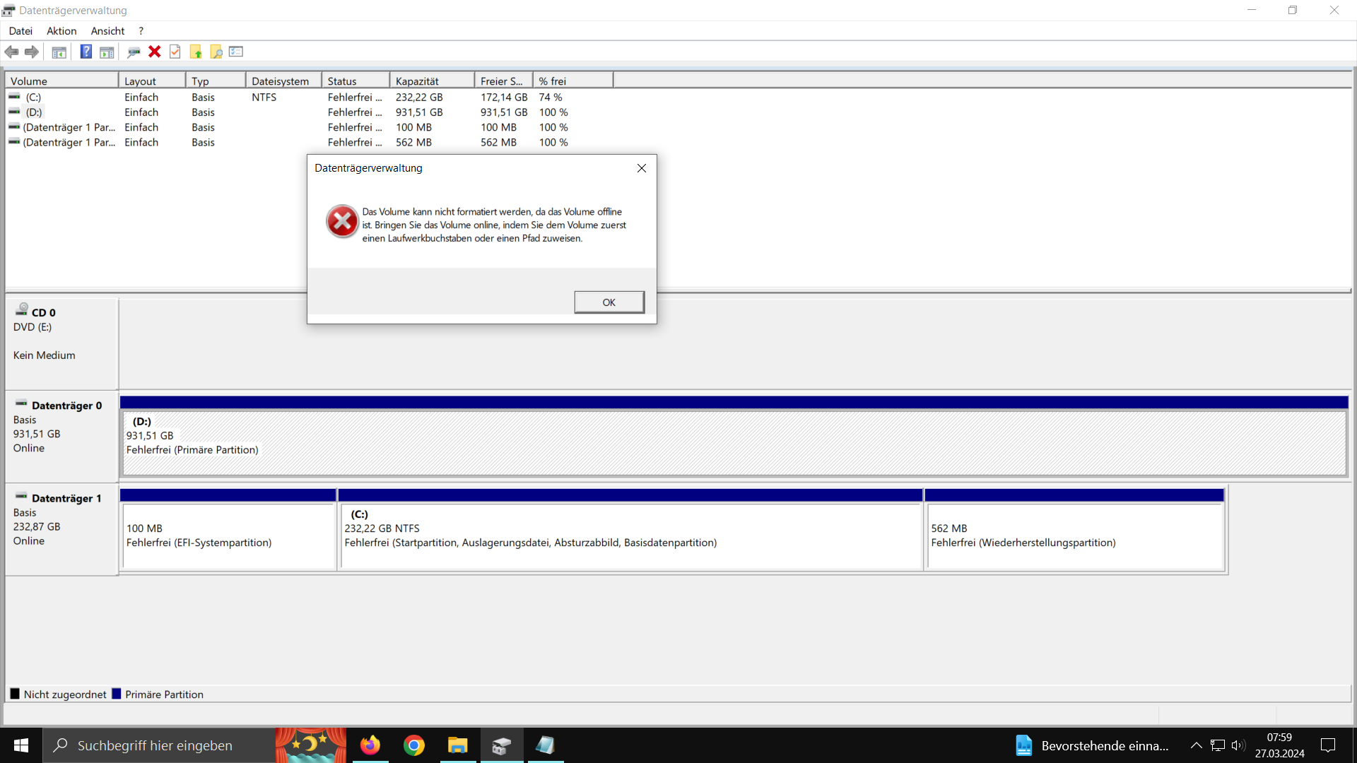

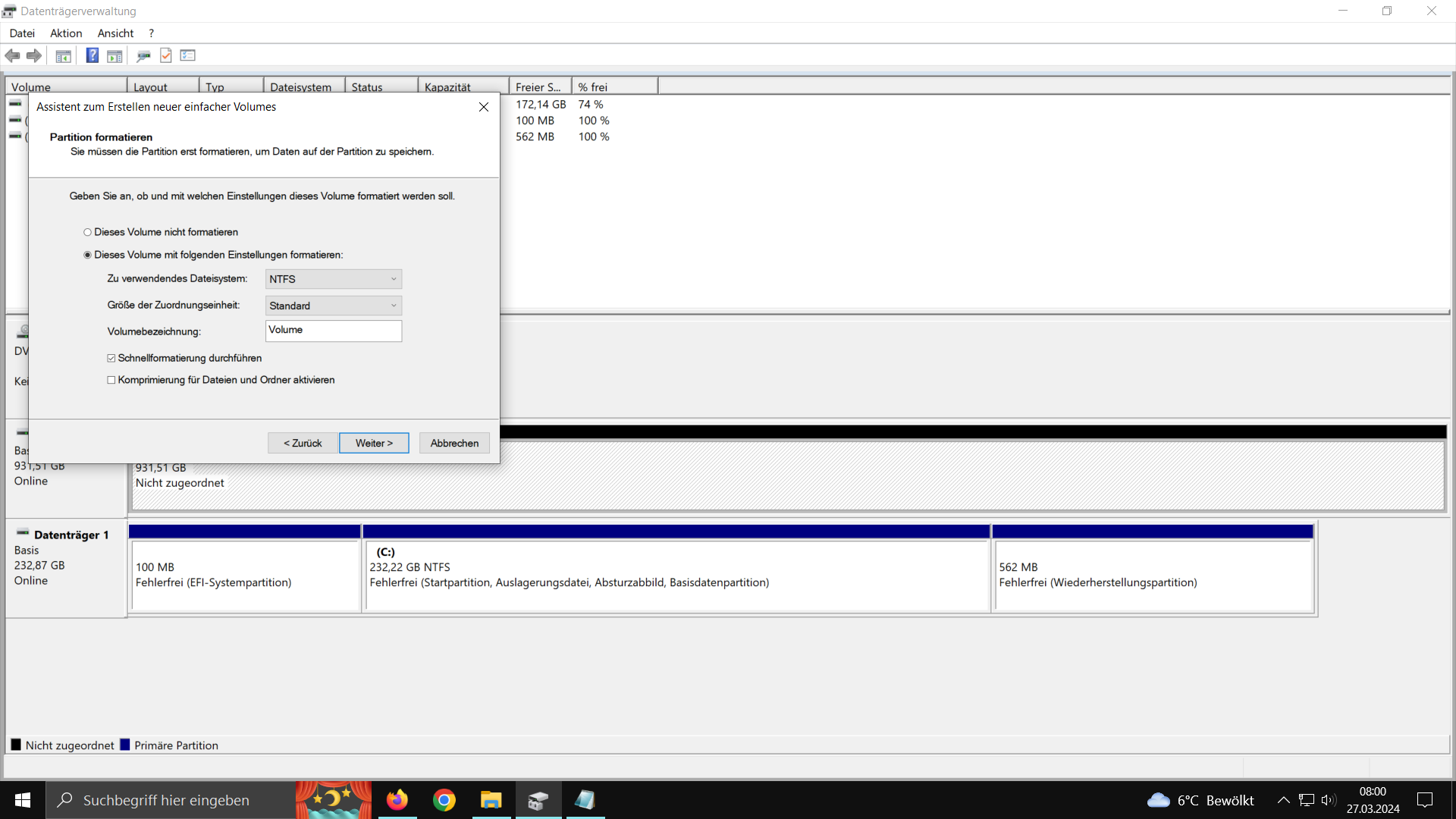

Hallo liebes Forum,
ich habe gestern habe ich mein komplettes System zurückgesetzt und seitdem wird meine 2. Festplatte nicht erkannt. Wenn ich versuche, die Festplatte zu formatieren, kommt nur eine Anzeige, wo es heißt, dass das Volumen nicht repariert werden kann. Selbst wenn ich die Volume lösche und dann die Partition neu erstelle, wie im Bild 2 zu sehen ist. Auch das ändern des Laufwerknamen bringt nichts. Ich habe es auch über Diskpart versucht mit format fs=ntfs quick und dort steht dann nur falscher Parameter. Wieso es jetzt nach der Neuinstallation so spackt, weiß ich auch nicht. Die Festplatte soll wieder angezeigt werden, die Dateien darauf sind mir nicht wichtig. Hoffe jemand kann mir helfen!
Gruß Niohnino

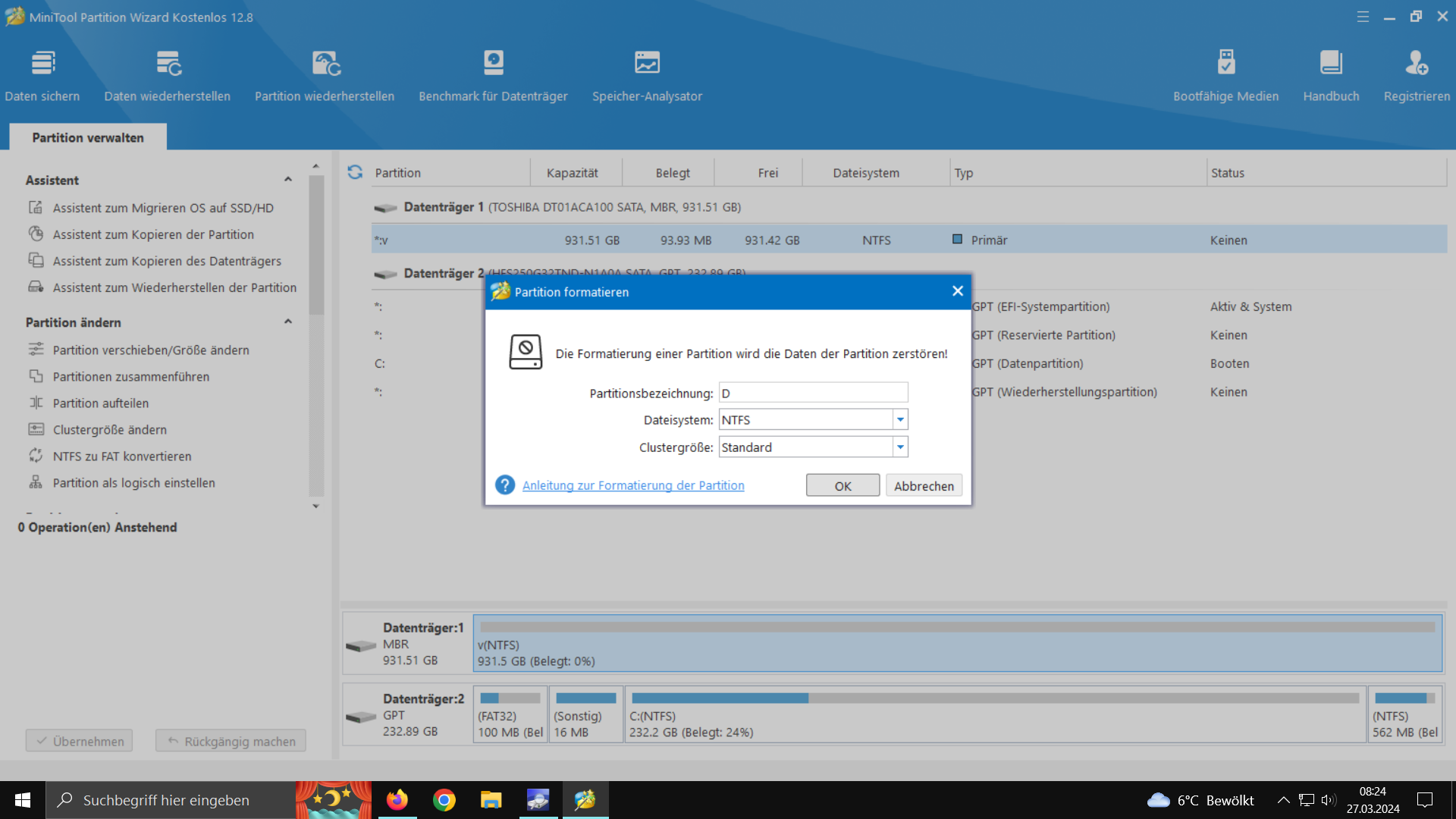

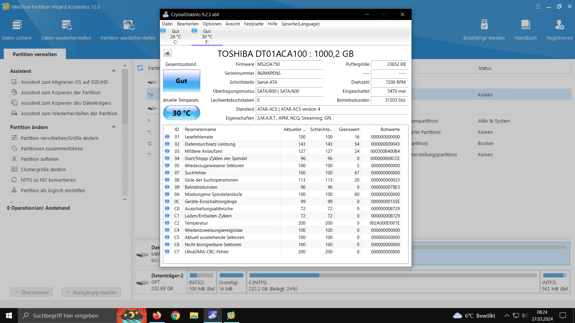

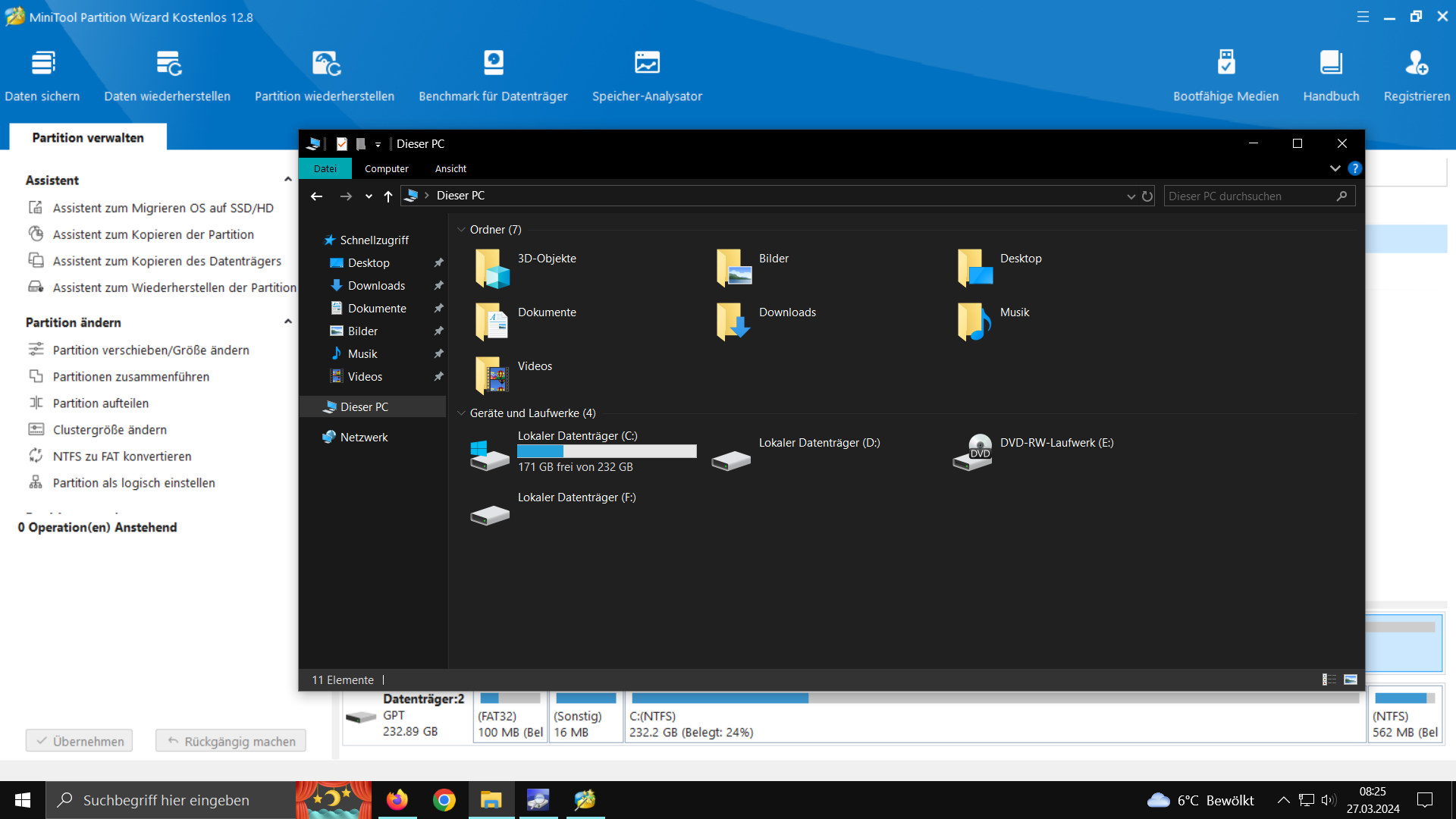

Moin Cyberpirate,
dass erstes Tool sagt mir das der Zustand gut ist und beim zweiten Tool habe ich die Festplatte formatiert, doch ich kann immer noch nicht auf die Festplatte zugreifen :confused_alt:

Schon mal die Festplatte im Gehäuse komplett abgesteckt und wieder angesteckt? SATA Port gewechselt? Wurde Bitlocker eingesetzt?
Reaktionen: cyberpirate

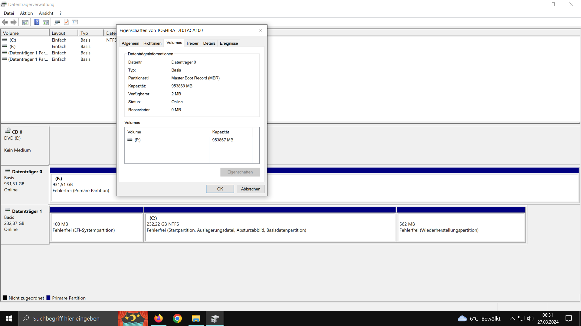

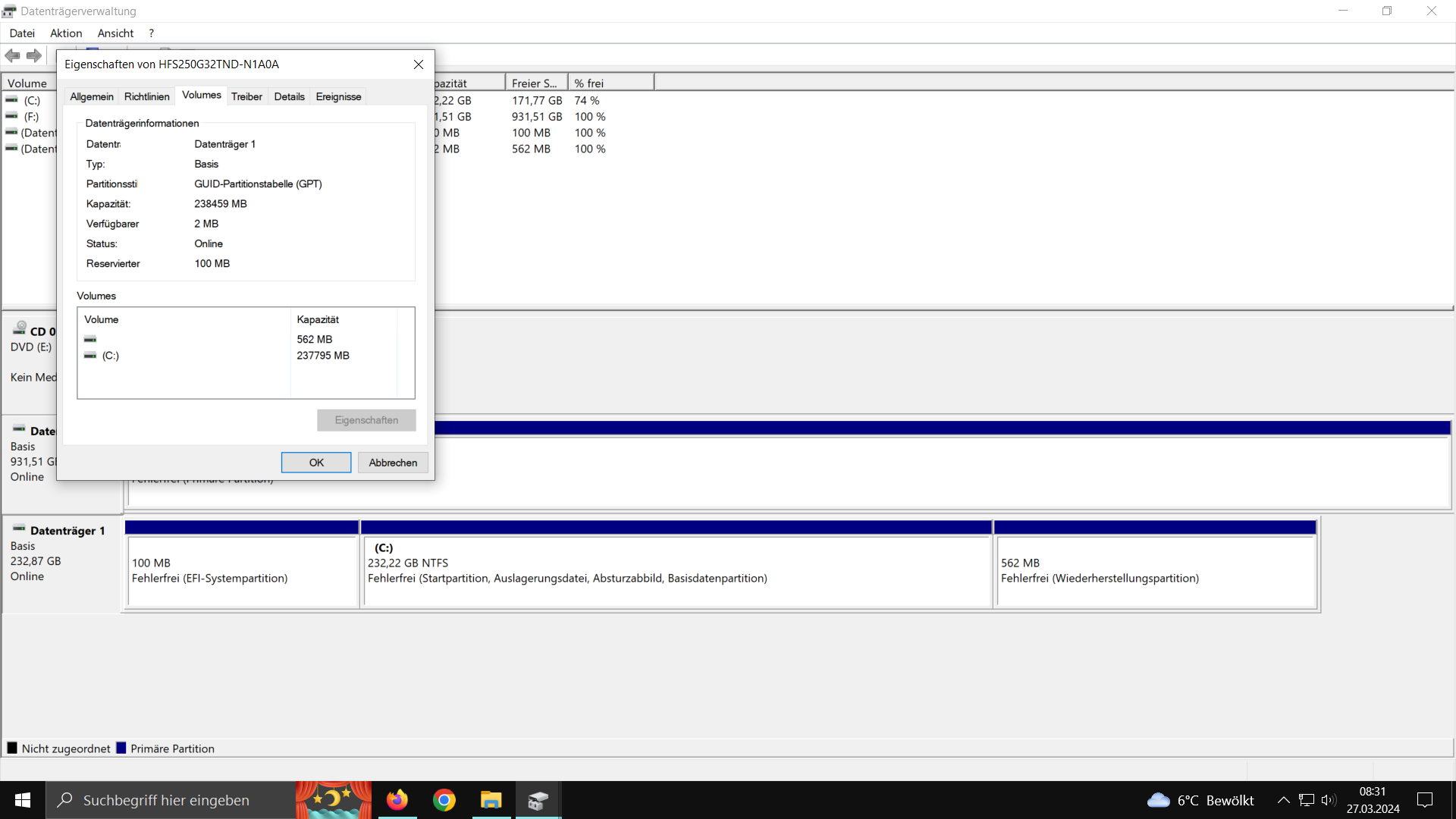

Also den PC habe ich seit einer Weile nicht mehr aufgemacht und die Software Bitlocker habe ich nie verwendet.
Hier sind nochmal die Eigenschaften meiner beiden Festplatten. Bei der Hauptfestplatte steht GPT und bei dem nicht angezeigten MBR, ob das was damit zutun hat?
Und auch mal ein anderes SATA Kabel versuchen. Auch mal über Diskpart den Befehl clean ausführen. Einfach in der Suche diskpart suchen. Dann list disk um deine Platte zu finden. Sollte ja anscheinend Disk 0 sein.
dann also so:
diskpart
list disk (enter)
sel disk 0 (enter)
clean (enter)
dann nochmal über die DTV initialisieren und versuchen zu formatieren. Hilft das nicht eben noch Kabel und Port tauschen. Hilft das nicht kannst Du es mal mit einer Linux Live Version versuchen und da mit G-Parted. Aber erst mal das andere abarbeiten

dann nochmal über die DTV initialisieren und versuchen zu formatieren. Hilft das nicht eben noch Kabel und Port tauschen. Hilft das nicht kannst Du es mal mit einer Linux Live Version versuchen und da mit G-Parted. Aber erst mal das andere abarbeite Genau das war das entscheidende :D
nutrix schrieb:
Nein, für eine Datenplatte unter 2TiB ist der Partitionstyp egal.

Tausend Dank Cyberpirate! Das muss wohl das entscheidende gewesen sein, denn es hat geklappt
