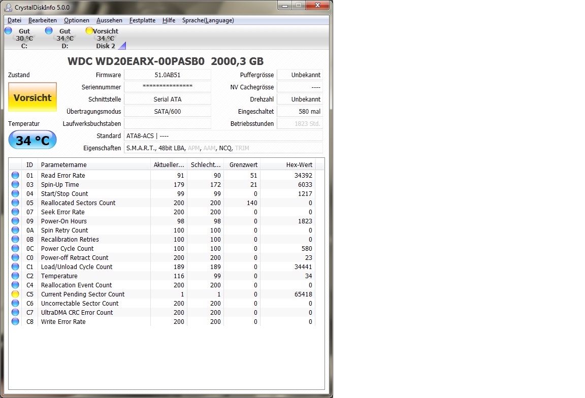

Das war nicht ein vermeintlich defekter Sektor sondern 244. Interessant ist was in der "Raw Values"-Spalte bei diesem Attribut steht. Wenn da jetzt nur Nullen steht, ist das Ziel erst einmal erreicht.
Mach doch bitte mal ein Sceenshot von den jetzigen Smart-Werten.
Stelle Crystal Disk Info bitte vor dem Screenshot unbedingt von Hex auf Dec um (Menüleiste: Optionen -> Erweiterte Optionen -> Hex-Wert -> 10 [DEC]) und setze im Sprache(Language)-Menü das Häkchen bei "S.M.A.R.T. Infos auf Englisch". Falls du die Seriennummer der Platte nicht veröffentlichen möchtest, kannst du sie in Crystal Disk Info unkenntlich machen lassen (Menüleiste: Optionen -> Seriennummer verstecken). Das erspart dir das manuelle Schwärzen.

so...bitte sehr:
Siehe da, jetzt ist es ein Fall für die RMA! Wofür Herstellertools manchmal doch gut sind...
