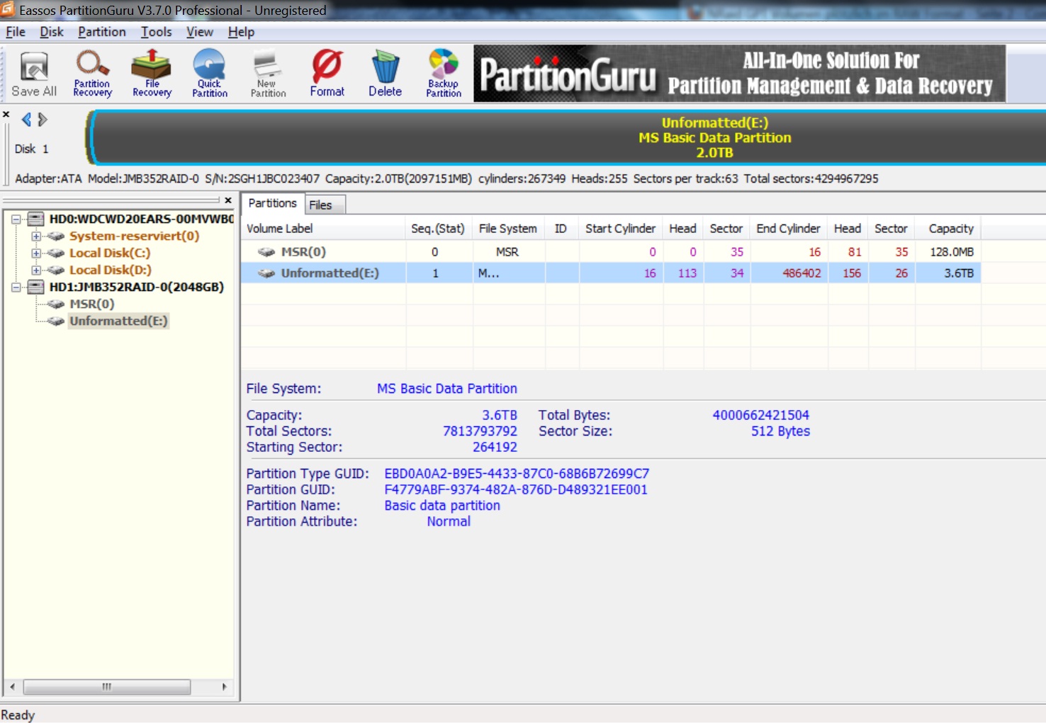

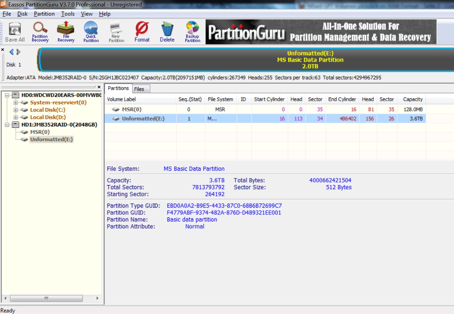

So, da wäre ich wieder. PartitionGuru hat auf jeden Fall die richtige Partition mit der korrekten Größe erkannt. Hier der Screenie.

Welche Werte sind die für Testdisk Relevanten und wie gehe ich weiter vor?

PartitionGuru fand wohl nur eine unformatierte Partition.
Infos ob Partition Gurr Daten angezeigt hat, würd ich noch brauchen.
Sicherlich habe ich jetzt die CHS-Daten.
Aber wenn keine Daten angezeigt werden, ist es ein Hinweis auf ein beschädigtes Dateisystem und auch eine manuelle Eingabe würde keine Besserung bringen.
Im Fall wäre Datenrettungssoftware sinnvoll.

Setze mir einen Screen von PartitionGuru von der Partition, auf der deine Daten angezeigt werden.
Auch dort wo die Anfangs und Endwerte stehen, wie auf deinem Bild.
Die Werte kann ich dann vergleichen und wenn sie unterschiedlich sind für eine manuelle Eingabe bei TestDisk verwenden.

Ich befürchte, dass ich deine Frage nicht richtig verstanden habe. Der letzte PartitionGuru Screenshot zeigt schon die Partition, in der die Daten angezeigt wurden. Von welchem Fenster/Status benötigst du einen Screenshot?

Markiere bitte deine gefundene Partitio9n mit Daten und setze mir einfach einen Screenshot.
Wenn was fehlen sollte, teile ich es mit.

Du brauchst also einen Screenshot von dem Ergebnis des "Recover Files" Tool von PartitonGuru? Also oben auf File Recover und dann einen Suchdurchlauf durchführen? Der Screenshot weiter oben zeigt ansonsten schon die richtige Partition (Unformatted E: ).

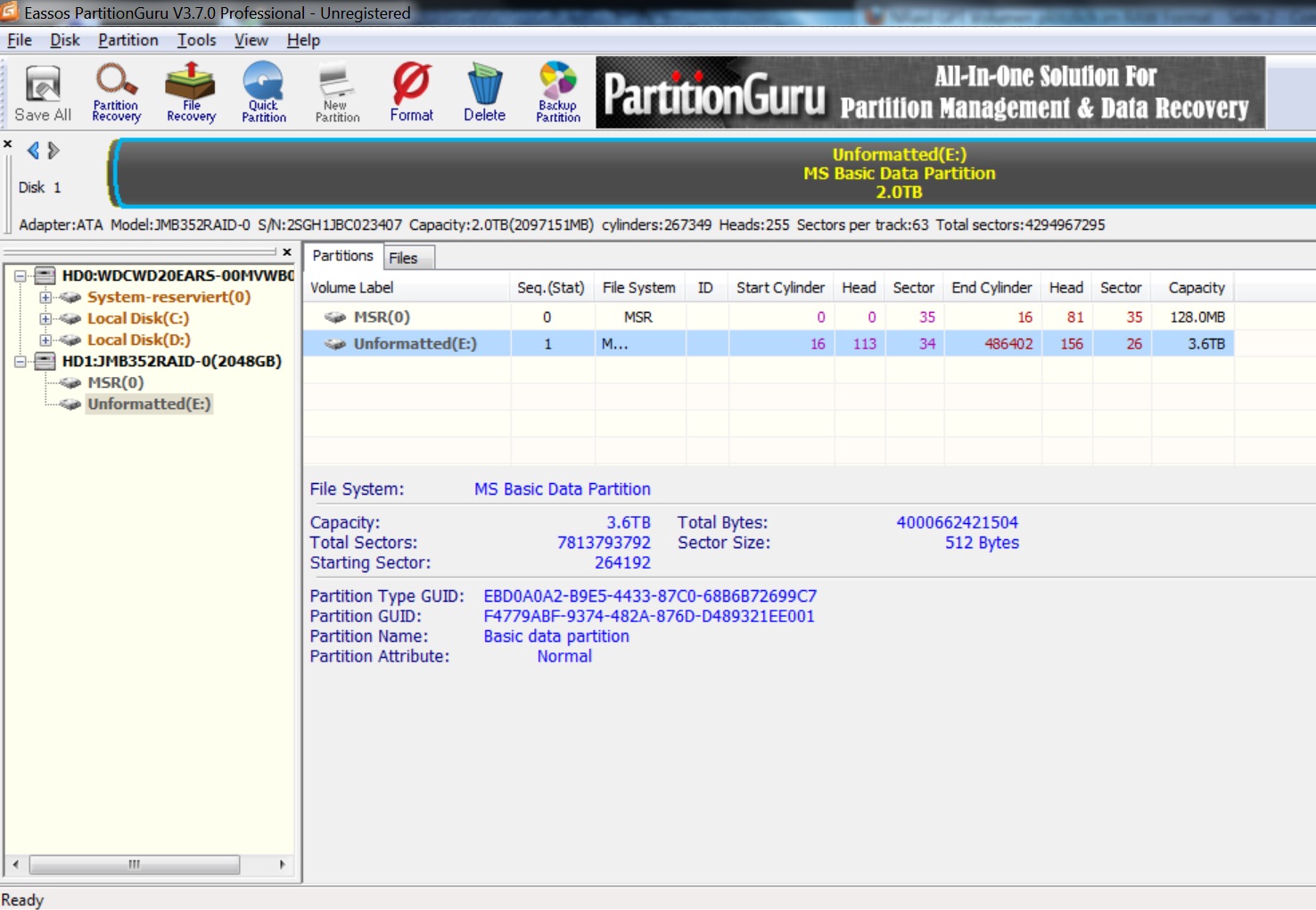

Ich hab mich nochmal durch alle Einstellungen von PartitionGuru gewühlt und nur ein mögliches Fenster gefunden, welches du meiner Meinung nach meinen könntest. Hier ist die betroffene Partition ausgewählt, auf denen die Daten gefunden wurden.
Andere Screens zeigen keine Anfangs- und Endwerte.
