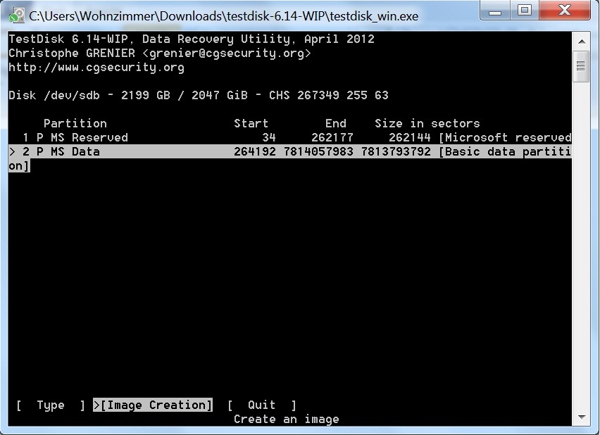

Wähle in TestDisk bei Partition Table Type EFI GPT.
Deine Festplatte muß vorher ausgewählt werden.
Gehe auf das Menü Advanced.
Wenn deine Partition (zumeist bei GPT MS Data) als Unknown erscheint, gehe auf Type und weise dein Dateisystem zu.
Gehe dann auf Boot und setze mir einen Screen.
Wenn du das Mneü List siehst, teile mit ob deine Daten gelistet werden oder eine Fehlermeldung.

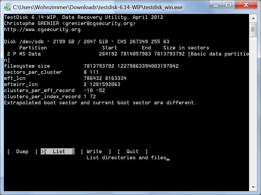

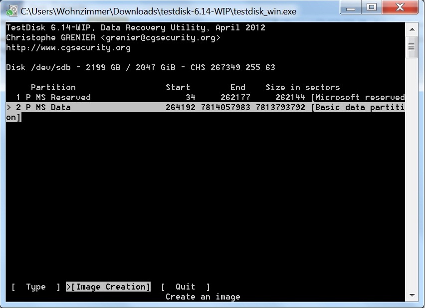

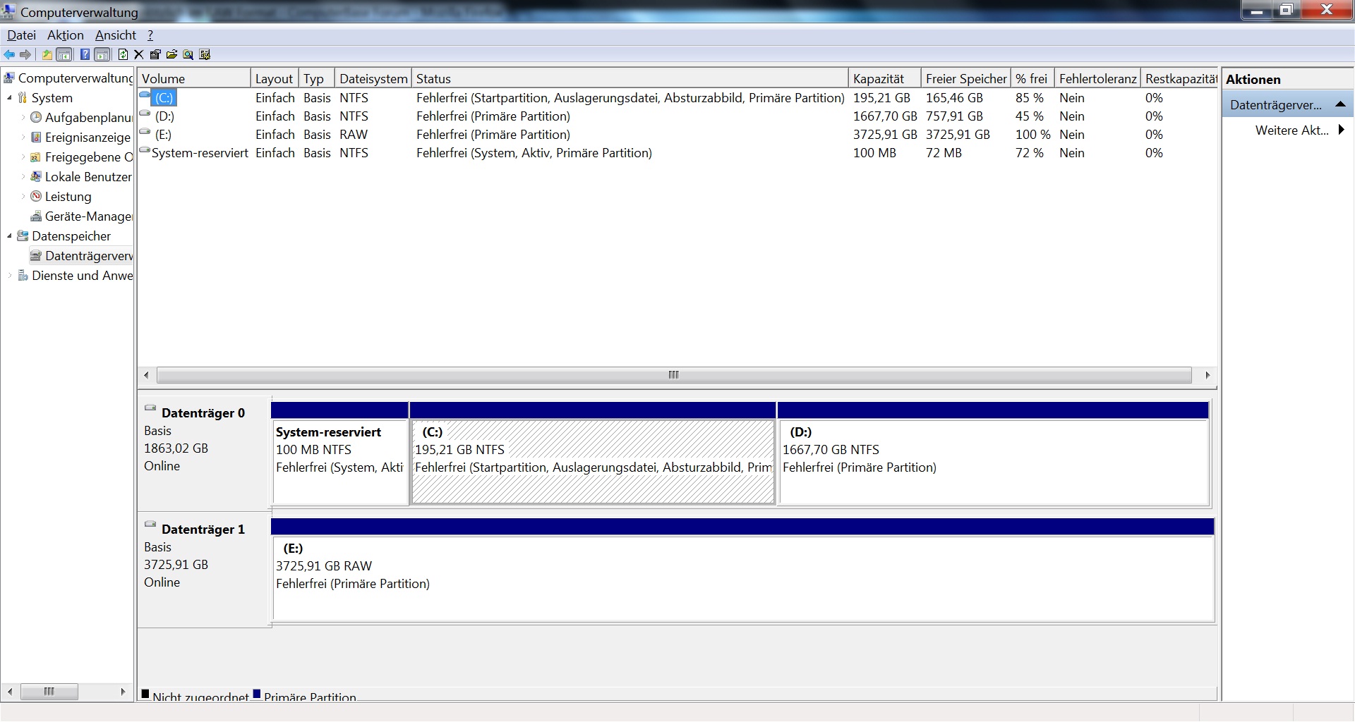

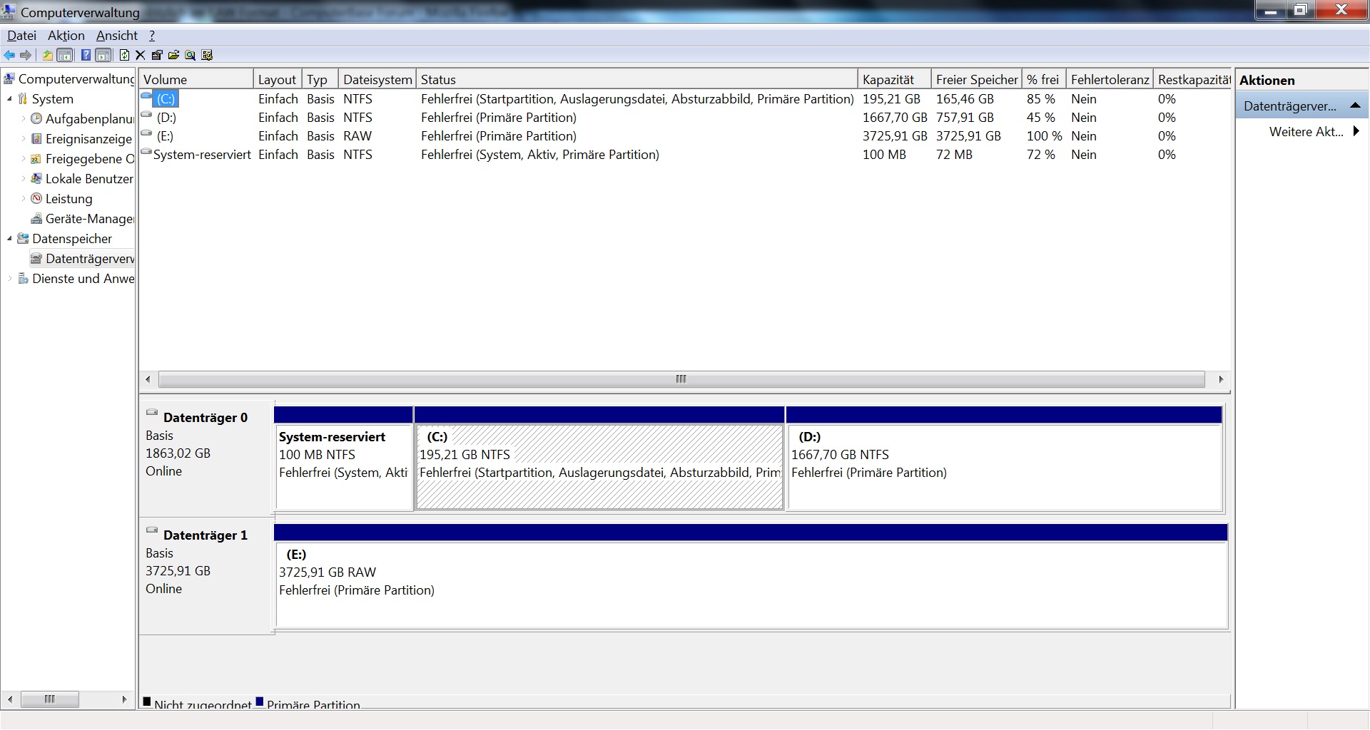

@Fiona Ich bin deinen Anweisungen gefolgt und hab dir zwei Screens angefertigt. In der Verwaltung wird das RAID auch als RAW gelistet. Bei Testdisk bin ich bei der Platte in das Advanced Menü gegangen und folgendes Bild (siehe Screen) bekommen. Wie geht es von da an weiter? Eine Bezeichnung als unknown konnte ich nicht finden.
In den meisten Fällen als Unknown, bei dir schon richtig für deine Datenplatte als MS Data.
Deine Partition wird als Basis in der Datenträgerverwaltung angezeigt.
Ist falsch und sollte GPT sein.
Basis-Platten schreiben bis max 2.2 TB und fangen dann vor an alles zu überschreiben.

Deine Platte war aber vorher GPT, weil das Label mit MS Data GPT spezifisch ist.
Damit du keinen Datenverlust hast, solltesrt du die Platte konvertieren.

Weil deine Platte ist ja noch Basis.

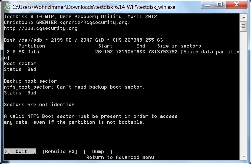

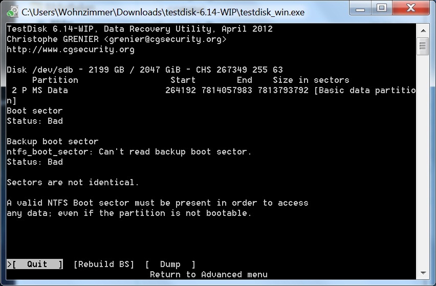

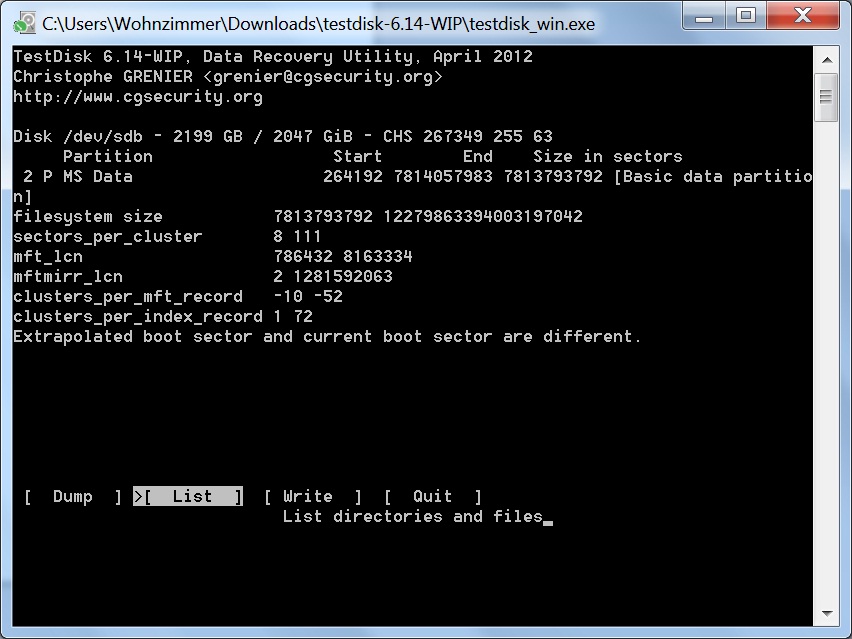

Danke Fiona für die Erklärung. Ich habe der Platte ein NTFS Dateisystem zugewiesen und die Meldung hier im Screen bekommen (bei FAT32 identisch).
@Ernst@at Mein Versehen, da habe ich nicht richtig hingeschaut. Eine so große Datenmenge habe ich dann doch nicht verschoben...
Bist du auch auf Rebuild BS gegangen und hast es laufen lassen?
Hinterher kommt das Menü List (wenn erfolgreich)
Gehe dann da mal drauf und bestätige mit Eingabe.
Teile dann mit, ob du deine Daten oder eine Fehlermeldung siehst?

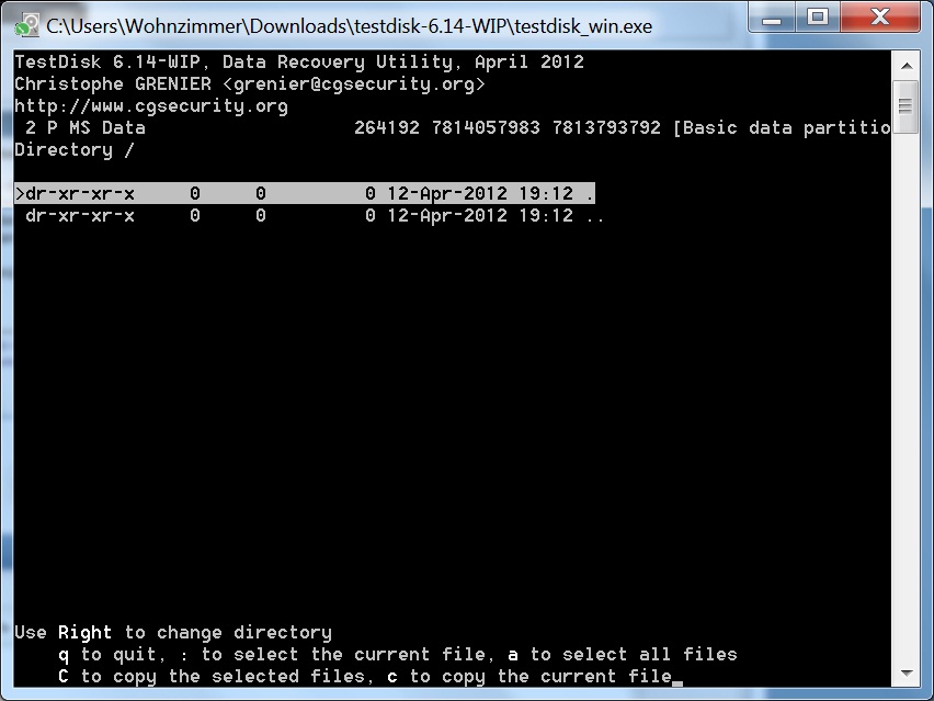

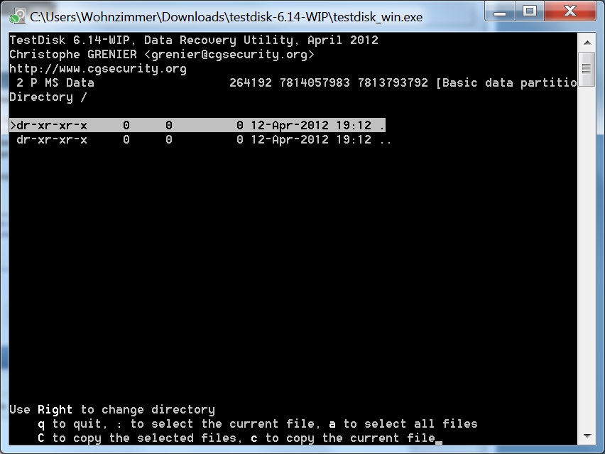

Das habe ich jetzt mal durchlaufen lassen und folgende Screens bekommen.
Dateien kann ich dabei nicht wirklich erahnen.
Beste Grüße
Hannes
Deine Platte sieht wie frisch formatiert aus.
Ist einfach leer.
Lasse mal PhotoRec drüberlaufen, was an Daten gefunden wird?
Ansonsten wegen Dateinamen und Ordnerstruktur bräuchtest du kommerzielle Datenrettu ngssoftware.
