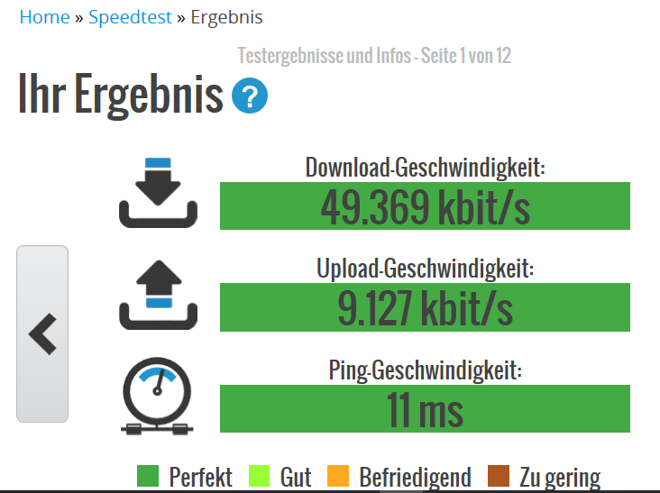

So ich habe jetzt das 10m Lan Kabel angeschlossen, es liegt jetzt zwar provisorisch im Weg, das wird aber die nächsten Tage ordentlich mit Kabelkanäle verbaut. Jetzt habe ich einen schönen Download von 11,7 MB/s. Schon schön, wenn ein Spiel wie GTA 5 in innerhalb von 1 1/2h runtergeladen wird. Der Upload beträgt auch 5 MB/s.

Super, dank deines Thread ist mir wieder eingefallen dass ich 2001 eine Kernbohrung vom Keller ins Gästezimmer
machen musste und hab heute 25 m Kabel für 20.- € verlegt, deutlich billiger als neue Devolo 1200+ die es vielleicht gar nicht gebracht hätten, werde jetzt auf Magenta L upgraden :heilig:
