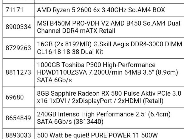

mein Rechner benutzt von 16gb lediglich nur 8gb. Ich habe es schon mit dem msconfig versucht aber dies hat nicht geholfen. Der Versuch mit Dienste > Windows Search und Windows Update hat ebenfalls nichts verändert. Ich habe irgendwie das Gefühl das die BIOS irgendeine Verwirrung hat und denkt es müsste RAM für die GPU reservieren.
Meine specs sind im Anhang zu finden, alternativ könnte ich noch einen speccy Link anbieten, falls das erlaubt ist.

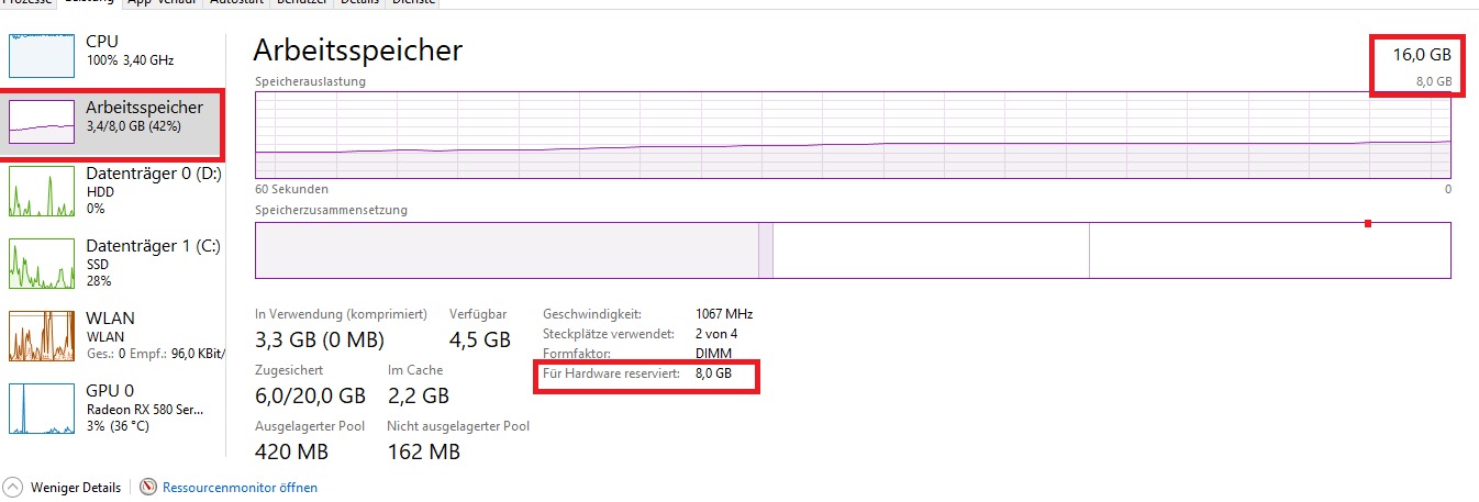

Woran hast du erkannt, dass Windows nur 8GB nutzt?
Zeigt Task Manager -> Leistung -> Arbeitsspeicher 16GB an?

ich erkenne das, da es im Task Manager so angezeigt wird. 8gb sind verfügbar während die anderen 8gb reserviert sind.

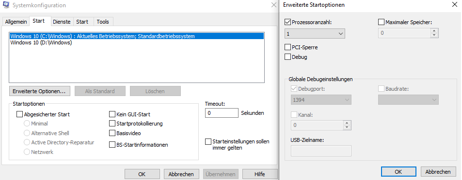

Und bei msconfig war nicht auf 8 limitiert?

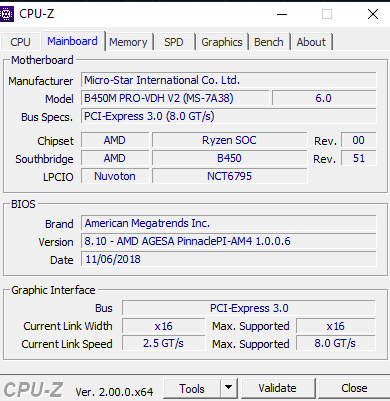

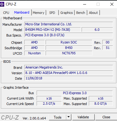

Bitte CPUz laden und "Mainboard" abbilden. Dann weißt du, bzw. wissen wir, wie alt es ist.
Danke, ich schau mir den Ratgeber nun an.
Im Anhang sieht man das Mainboard.

Relevant ist der Eintrag im Task Manager "für Hardware reserviert 8 GB" d.h. irgendeine Hardware wie z.B. die integrierte GPU (klassisch, hast du aber keine laut Angaben) hat 8 GB aus dem RAM zugewiesen bekommen. Da wird vermutlich das Problem sein.
Zwirbelkatz schrieb:
Hier sind aktuellere Versionen
https://de.msi.com/Motherboard/B450M-PRO-VDH-V2/support#down-bios
Wobei es mich sehr irritiert, dass die Version von 6/2020 ebenfalls "1.0.0.6" sein soll.
Erst das aktuellste Beta-BIOS von 1/2022 ist, laut Angabe, deutlicher moderner.
Sieh dich bitte erst mal nach anderen Lösungen um ...

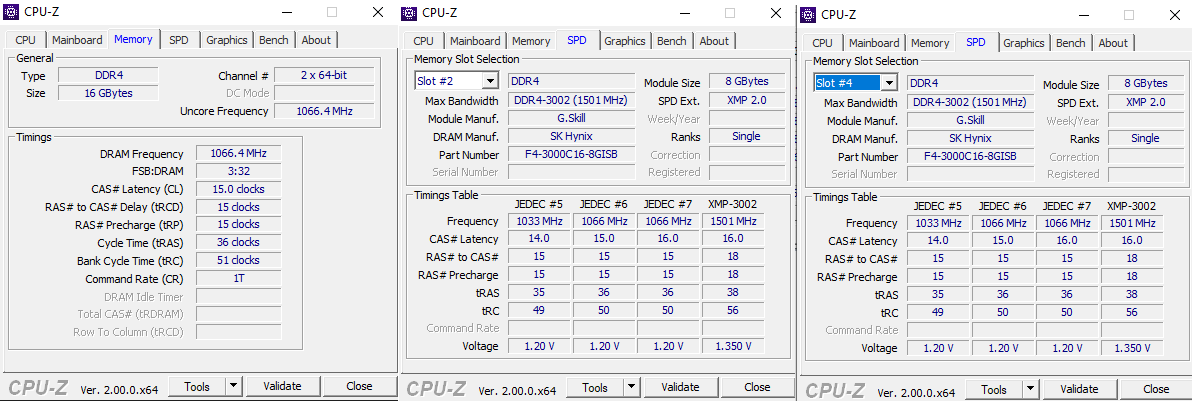

was zeigt CPU-Z unter Memory und SPD?
Siehe im Anhang.
Das klingt plausibel, wie kann ich die Sachen lösen?

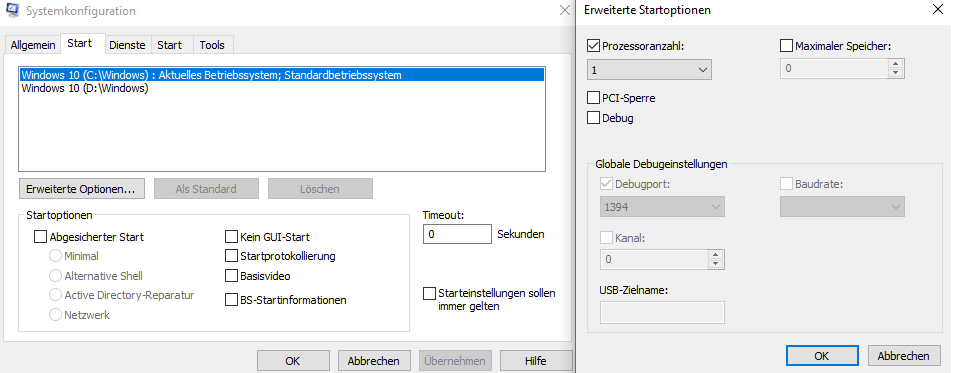

Ronpa schrieb:
Und wie ist das mit der Limitierung gemeint?
Bist du so nett und öffnest mal msconfig, klickst auf Start, dann auf Erweiterte Optionen und guckst, ob da bei "Maximaler Speicher" ein Haken ist.
Ronpa schrieb:
Was heißt das bzw. was sollte ich machen?
Dein RAM läuft doch schon mit Soll-Speed. Hatte ich fehlinterpretiert.
Das mit dem Haken habe ich schon probiert, mit und ohne Haken, beides war nicht erfolgreich letzendlich.
