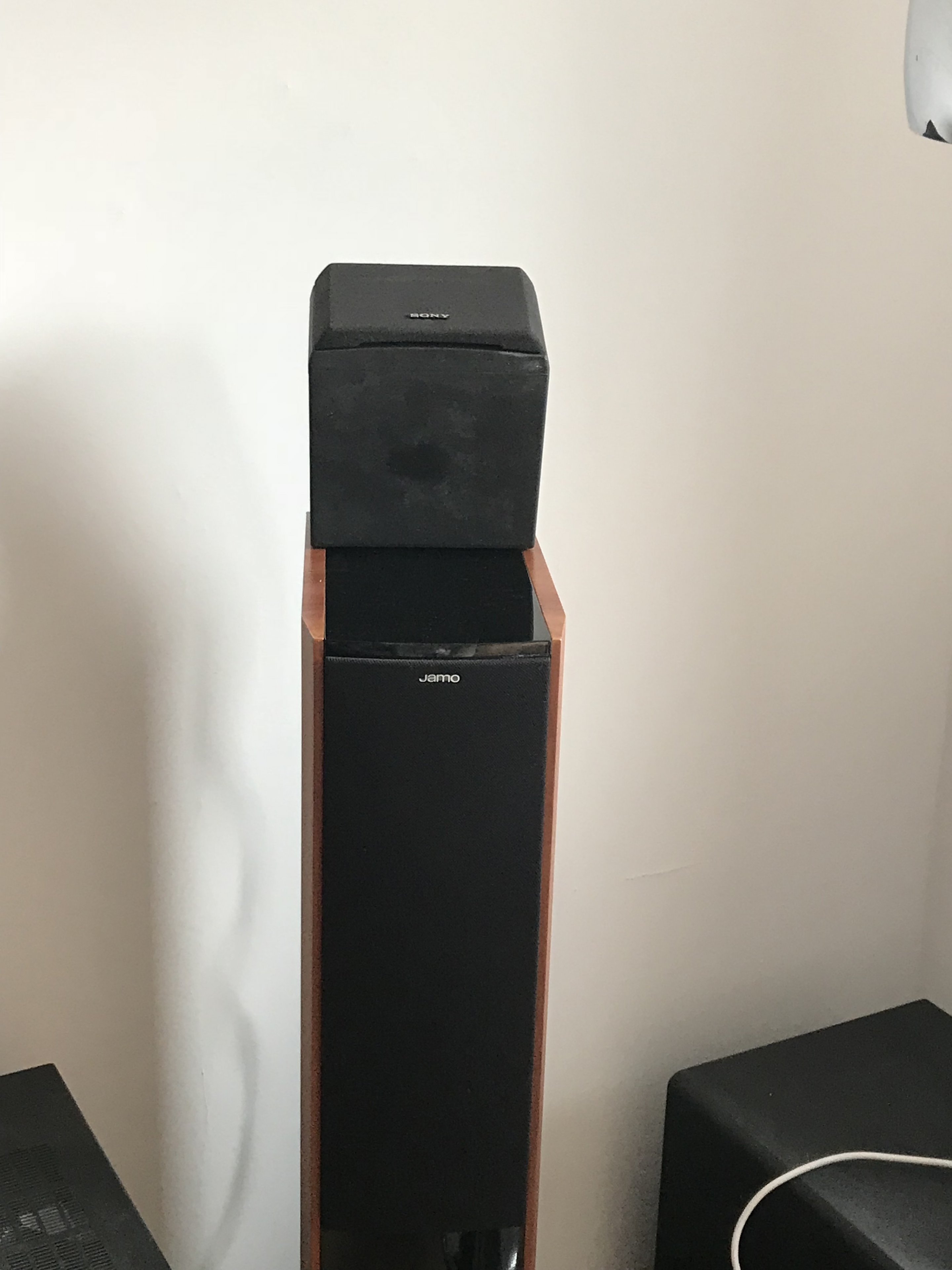

Ich denke dann passt 5.1.2 besser bei mir. Die Frage: LS aufsetzen oder an die Decke? Ich habe noch nen Satz uralte Sony AufsetzLS, da gabs Atmos noch nicht, werde mal einen Versuch wagen

Hier mal ein Bild.
Mit der Dolbyapp getestet ... ich muss sagen: WoW!! Okay, der perfekte 3D Effekt fehlt noch (Ausrichtung und LS) aber es hört sich mehr nach Kino an als vorher. Erstaunlich

Habe statt Decke allergins Dolby Presence gebastelt... Ich schau mal bei Kleinanzeigen nach nem guenstigen "richtigen" Dolby Paar :D
Nicht kleiner als Quadral A5 nehmen, denn die kleinen LS taugen nichts. Bei #12 finde die Position ganz ok, zur Not geht auch an die Decke hängen.
