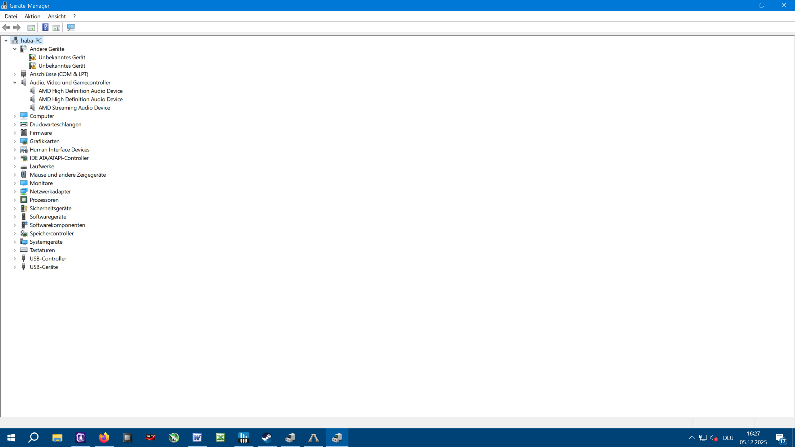

Zeig mal "Audio, Video und Gamecontroler" sowie "Audioeingänge und Ausgänge" im Gerätemanager.
Audio Ein-Ausgänge sind nicht vorhanden

Der Fehler ist immer noch da und im Gerätemanager sieht es aus wie vorher.
