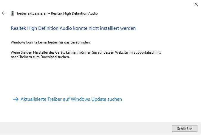

Da in diesem Screenshot Realtek High Definition Audio auifgeführt ist, hilft es auch hier nicht auf Treiber aktualisieren zu klicken:
Ich weiß, dass dieser Fehler im Internet sehr viele Seiten füllt, allerdings war noch keine Lösung dabei. Anfangs dachte ich auch, alter Treiber drauf und gut ist. Dann bekomme ich aber den Fehlercode 10 - sprich der Treiber schafft es nicht die Hardware zu starten.

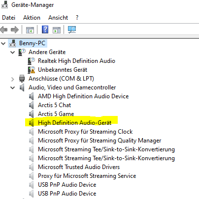

Ich würde zuerst
  • die Systemintegrität prüfen
  • alles von Realtek inkl. dem unbekannten Gerät deinstallieren
  • Neustarten
  • einen Treiben für Realtek sollte Win10 selbst installieren können, zumindest den generischen
und wenn das nicht reicht, sehen wir weiter.

Mit DriverStoreExplorer überprüft, ob noch Reste von Realtek da ist --> Nichts war mehr vorhanden
Gerät habe ich deinstalliert
PC neu gestartet
Windows findet nichts an Treibern.
