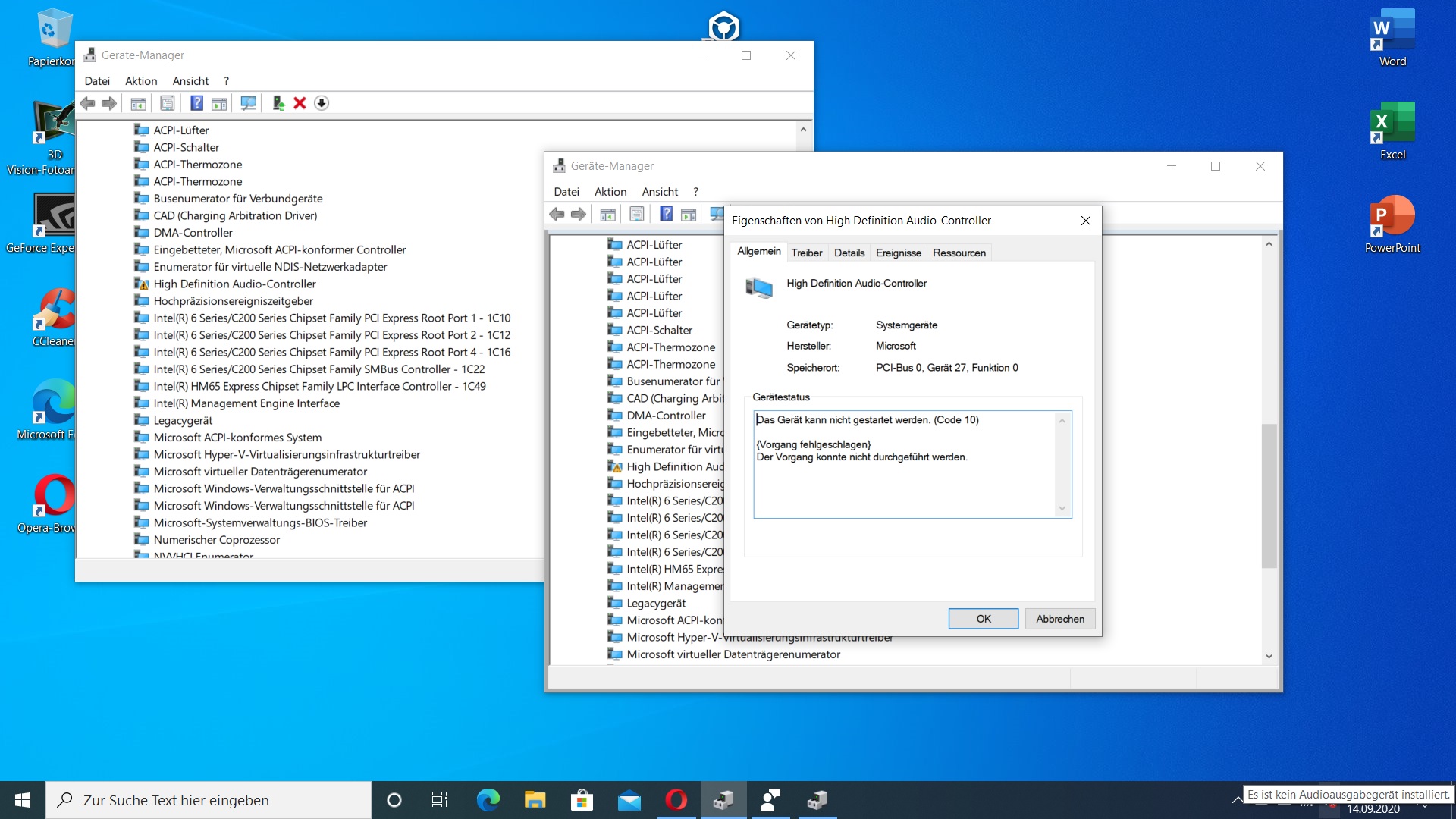

Ich habe folgendes Problem:
Nach dem Einbau einer neuen SSD Festplatte in mein Laptop (Asus A93SM-YZ095V) habe ich dort Windows 10 installiert.
Nach Windows Installation wird im Infobereich die Meldung "Es ist kein Audioausgabegerät angezeigt". Im Geräte-Manager wird unter Systemgeräte High Definition Audio-Controller mit Gelben Ausrufezeichen angezeigt. Fehlermeldung ist "Das Gerät kann nicht gestartet werden. (Code 10)

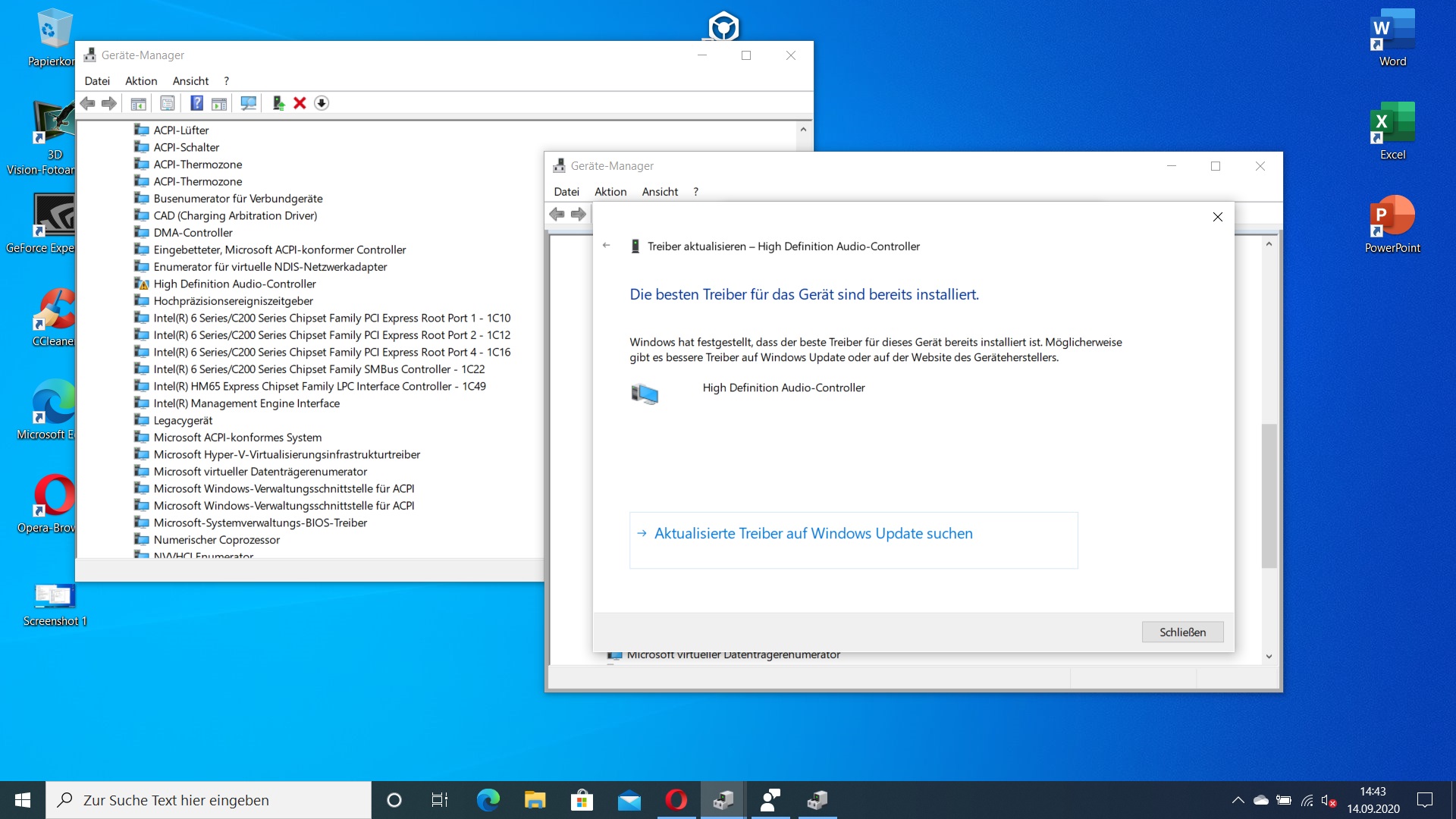

Treiber aktualisieren -> Die besten Treiber für das Gerät sind bereits installiert.
Gerät deaktiviern & wieder aktiviert -> Problem besteht weiterhin
Gerät deinstallieren und nach geänderter Hardware suchen -> Problem besteht weiterhin
Soundprobleme behandeln -> Problem besteht weiterhin
Den aktuellen Realtek Treiber runtergeladen und installiert -> Problem besteht weiterhin

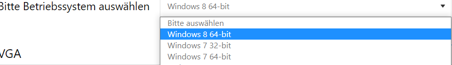

Chipsatztreiber usw auch installiert oder von die von Windows automatisch installiert wurden genommen?
Eventuell liegt da das Problem.
Für deinen Laptop gibt es laut Asus keinen Offiziellen Treibersupport für Win10.
Meistens funktionieren aber auch die Win7 Treiber.
