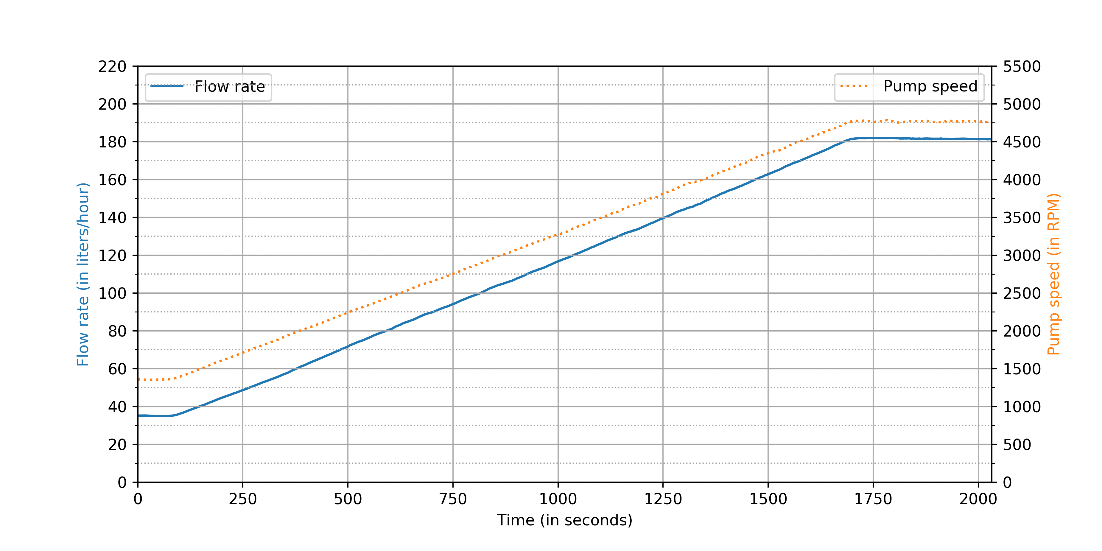

Und mit EK 480 PE, EK 240 SE, MO-RA3 420 LT, EK Supremacy EVO, AC kryographics Pascal, 2 x Koolance QD3 und knapp 5 Metern Schlauch komme ich aktuell auf 70 l/h.
