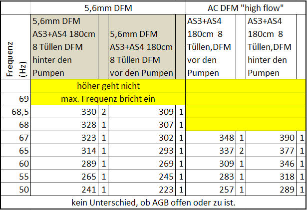

Im Prinzip ja -aber.. :)
Aber ich habe es mit 2 unterschiedlichen DFM's ausprobiert.
Sieh selber:
Ich vermute, der Effekt ist bei dem High Flow DFM größer, weil er weniger Widerstand erzeugt.
Ist ja echt interessant. Das hätte ich nun nicht gedacht. Der Unterschied ist auch recht deutlich, wobei man dann Messungenauigkeiten ausschließen kann.
Das Ergebnis ist trotzdem unlogisch. Da muss ich nochmal genauer drüber nachdenken. Ich werde es demnächst selber mal ausprobieren, wobei ich ne AS Pumpe verbaut habe.
lässt sich vlt noch am besten damit erklären das die pumpen alle samt nicht selbstansaugend sind
zumindest würde ich es mir mit der tatsache erklären^^
Ich denke, das der Druck der Pumpe im AGB durch das Luftpolster verloren geht/kompensiert wird und auf der Ansaugseite nur das Gefälle und die (geringe) Ansaugleistung wirken.
Wenn ich ein System zusammen bekomme, in dem kein Luftpolster vorhanden ist, könnte das Ergebnis anders aussehen.
Dito bei einem System mit Kühlerwiderstand.
Das was oben aus der Pumpe rauskommt geht auch unten rein und zwar genau die gleiche Menge. Bei gleich großen Schläuchen sogar mit gleicher Geschwindigkeit.
Die Geschwindigkeit könnte aber evtl. die Erklärung sein. Man müsste mal einen Testaufbau machen wo nach jeder Komponente ein DFM verbaut wird. Also Pumpe->DFM->GPU-Kühler->DFM->CPU-Kühler->DFM->Radi->DFM->AGB->DFM.
Nur so könnte man rausbekommen wie sich evtl. der Durchfluss verändert.
