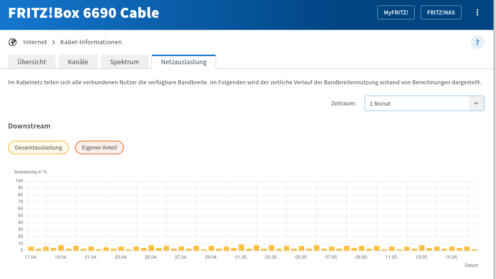

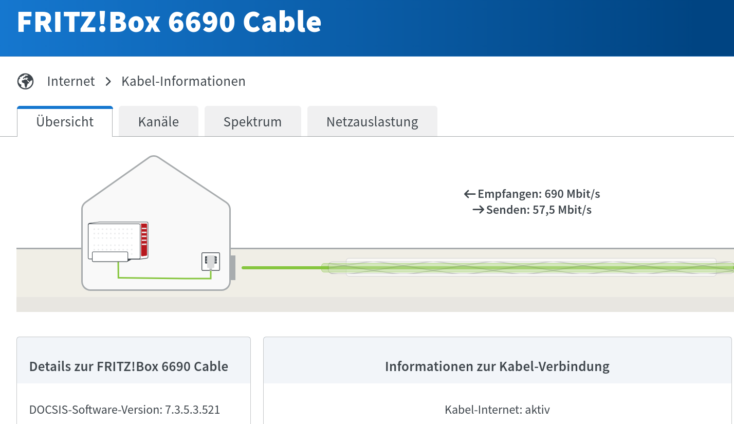

Danke, o2 600 Cable und Vodafone 150 Cable laufen beide mit einer 6690 - 20002965 aus Kleinanzeigen. @DLMttH
