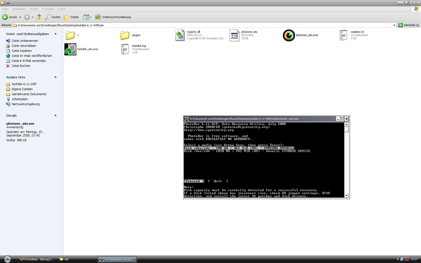

@Fiona:
Ich komme mit dem Programm irgendwie net klar,trotz deiner Erklärung.
Was muss ich denn nun aufm Bild drücken?Und wie gehts weiter?

Wegen dem Bild: Na du musst den entsprechenden Datenträger auswählen und fortfahren (proceed).

Dein Bild war von der Festplattenauswahl.
Bestätige einfach mit Eingabe weiter.
Der Rest wird angezeigt wie oben beschrieben.
