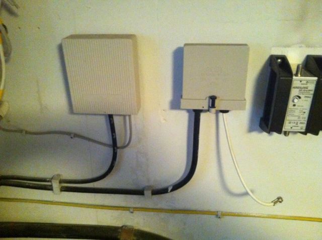

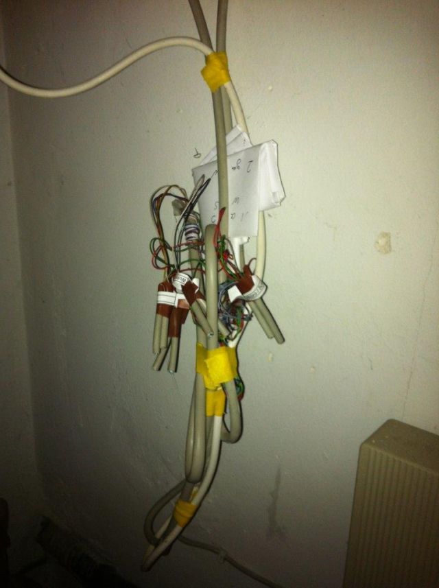

Die ersten beiden Bilder sind im Keller des Hauses aufgenommen. Dort kommen die Kabel ins Haus und ich habe die Gerätschaften fotografiert. Die beiden rechten Geräte sind/waren wohl fürs Kabelfernsehen, was mittlerweile auf SAT umgestellt wurde. Ebenso hängt der fotografierte Kabelbaum im Keller.

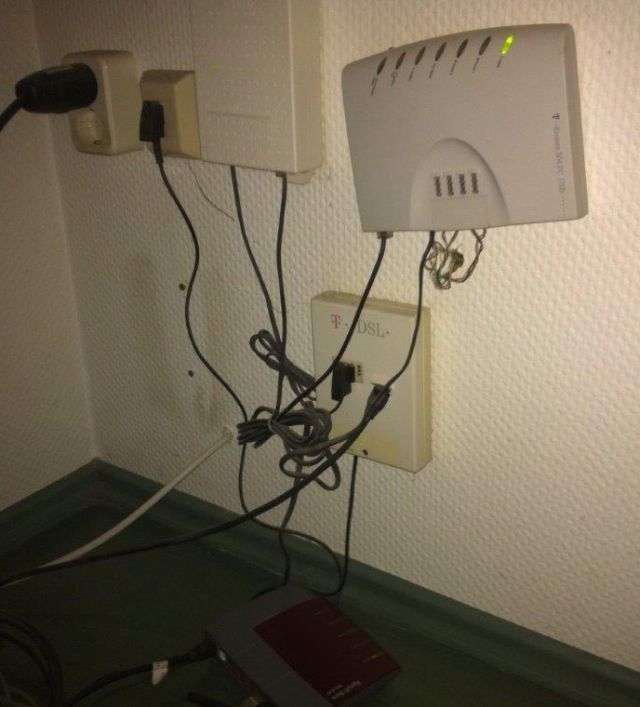

Von dort geht alles über einen Leerschacht ins Dachgeschoss, wo ich früher mein Zimmer hatte. Dort hängen versteckt unter'm Schreibtisch die Gerätschaften aus Bild Nr. 3.

Also ist das Telefon, dass ganz rechts an der Telefonanlage angeschlossen sein dürfte, das einzige Telefon im Haus?
Wird wahrscheinlich dann so laufen, dass alle Geräte weg kommen und nur noch der neue Router direkt an die Telefondose oben links angeschlossen wird. Daran dann die Telefone. Ich meine immer das dritte Bild.
Sag mal, gibt oder gab es in diesem Haushalt Raucher? :D
wenn du bei der Telekom bleibst und keinen IP Tarif nimmst, kannst du das Telefon dann direkt an den Splitter anstecken, Telefonanlage und NTBA brauchst du dann nicht mehr.
Wenn du nen IP Tarif nimmst, musst du das auch in der Fritzbox konfigurieren, und das Telefon an der FB anstecken. Splitter, NTBA und Telefonanlage brauchste dua dann nicht mehr

Nein. Ich meine das nachher insgesamt nur ein Mobilteil (mit Ladeschale) übrig bleibt. Je nach Fritzbox braucht sie evtl. keine Basisstation mehr.
Bevor es ans Ausmisten geht gilt es erstmal zu klären für welchen Anbieter sie sich entscheidet, welche DECT Telefone sie hat, welche Fritzbox, wo die 1. TAE ist usw.

Im Prinzip würde es reichen den 1&1 100 GB Drosseltarif zu beauftragen. Da ist eine 7312 mit dabei. Diese direkt in die 1. TAE stecken, dann eines der DECT Telefone an der FB anmelden und fertig. Alles andere kann weg.

Die 1. TAE-Dose müsste die auf dem 3. Bild rechts neben der Steckdose sein?
Dann melde ich ein DECT-Telefon an der Fritz Box an. Die anderen Telefone im Haus funktionieren ohne Probleme weiter?
Nicht zwingend. Je nach Hausverkabelung. Da gibt es die wildesten Sachen...
Die werden nicht mehr gebraucht. Ein schnurloses Telefon reicht ja.
