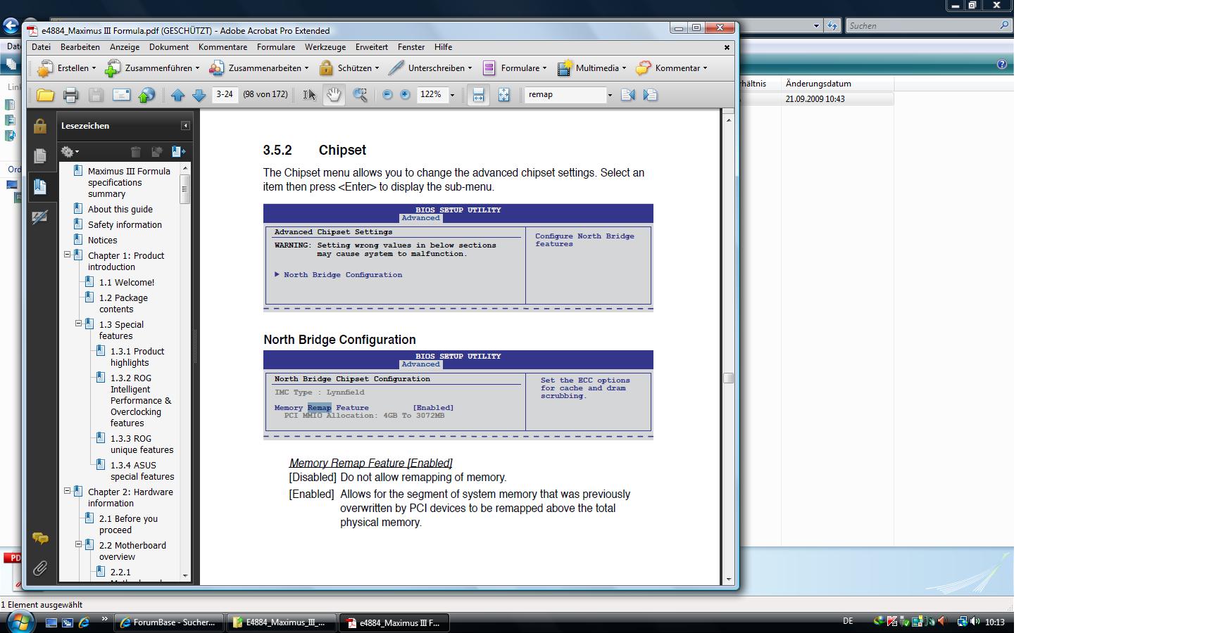

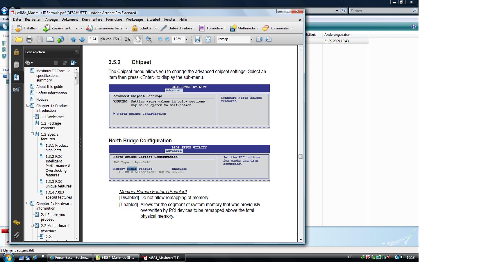

Memory Remap Feature auf Enabled (unter Advanced - Chipset - North Bridge Configuration)
ne hab ich noch nicht gemacht hab die mitgelieferte installiert, da war ja au eins drauf. und memory remap muss ich mal schauen was da steht mach ich gleich.
also memory remap ist auf enable. und wie funktioniert das mit dem bios update muss ich da die datei auf ne cd drauf machen und dann unter dem asus ez flash 2 updaten oder geth das automatisch??

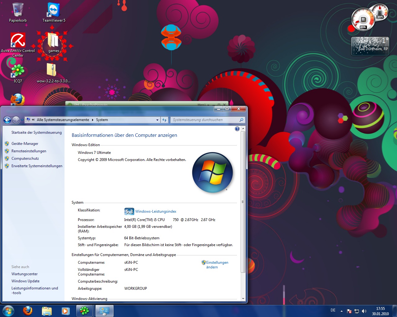

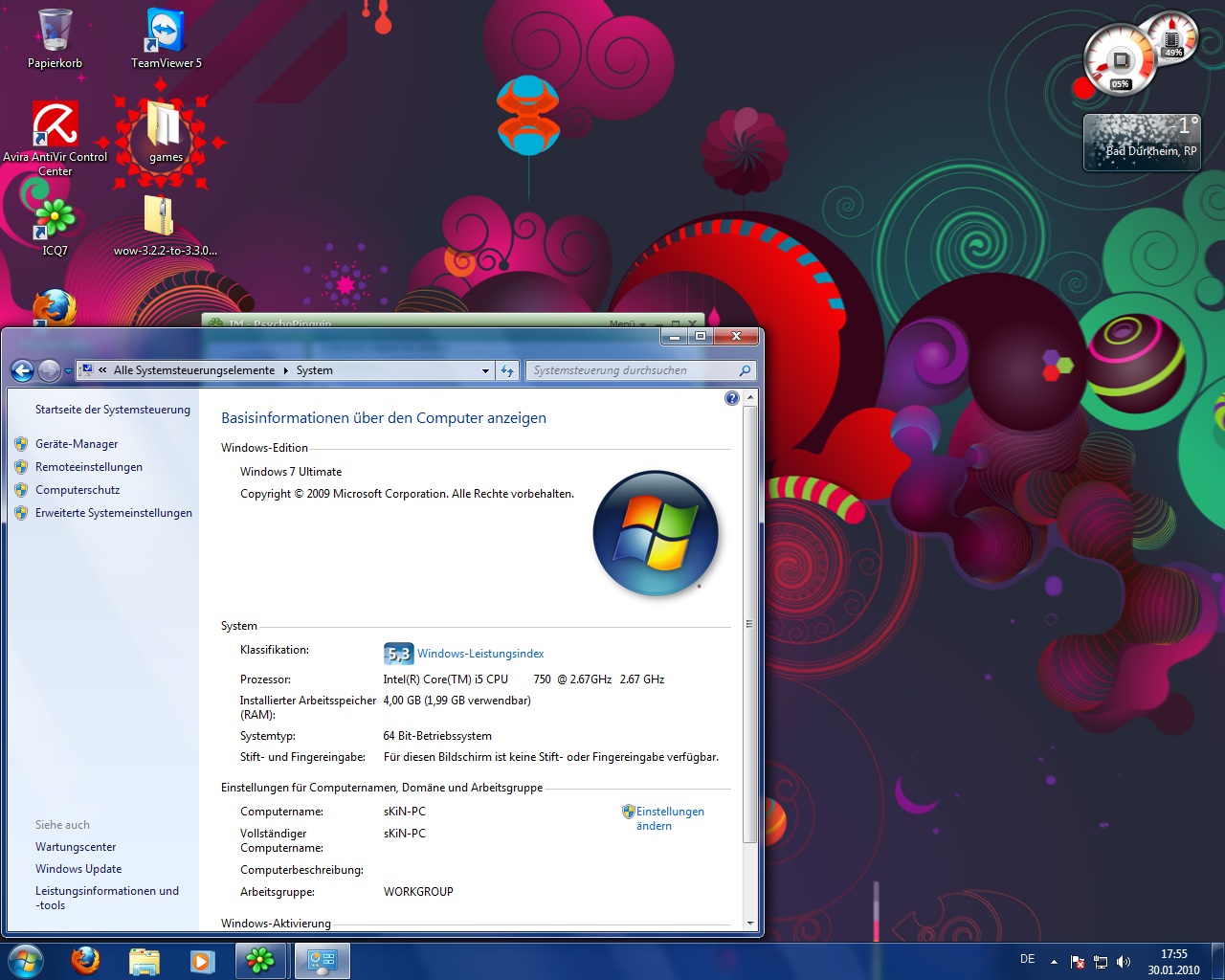

bei windows im system zeigt er das so an mit dem arbeitsspeicher.

Wenn im BIOS die 4Gb-RAM erkannt werden, so schau nach, ob hier "Memory Remapping" vorhanden ist - wenn JA, dann auf "enabled" stellen
bei ms config ist nichts angeklickt .
im bios steht es auf enable
