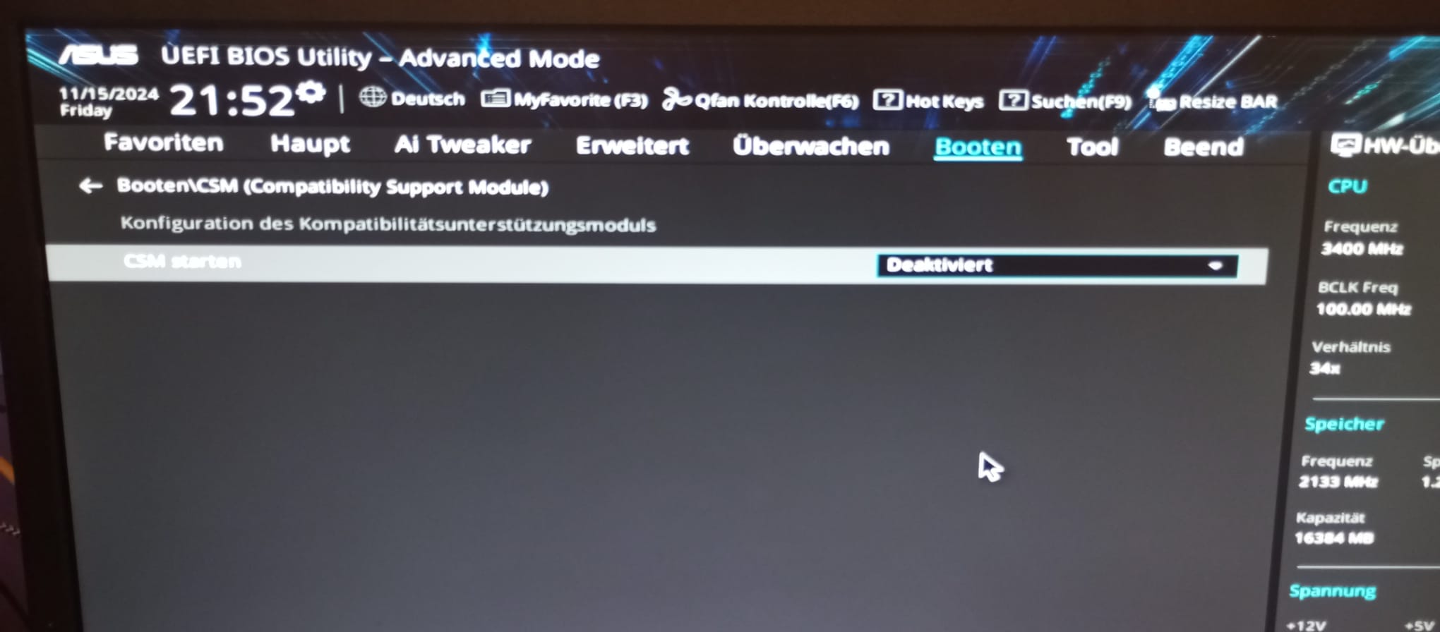

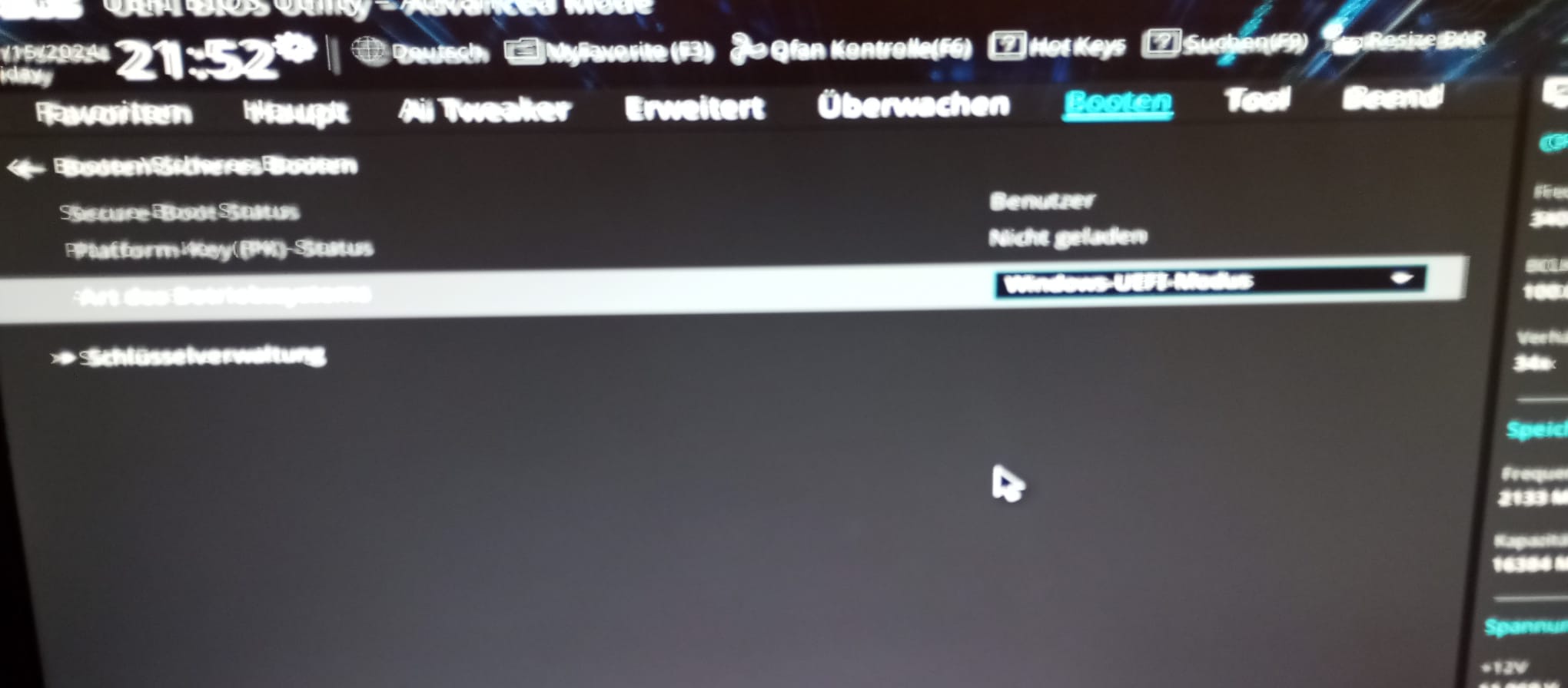

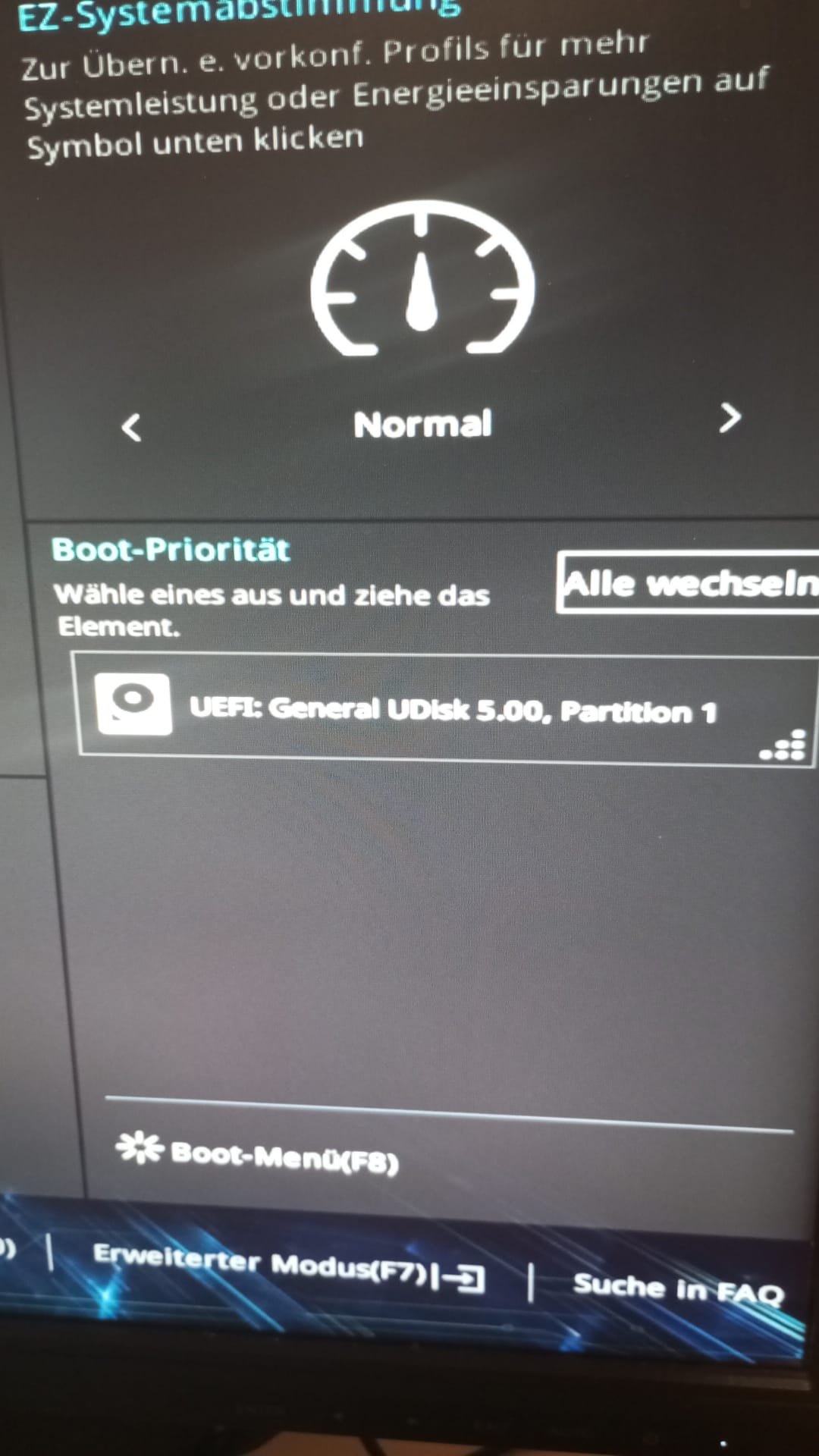

Ich habe jetzt eine Neue, kleinere M.2 SSD eingebaut wo noch nichts drauf war. Hier meckert er auch wegen einem Treiber obwohl Secure Boot und alles laut Handbuch aktiviert ist.

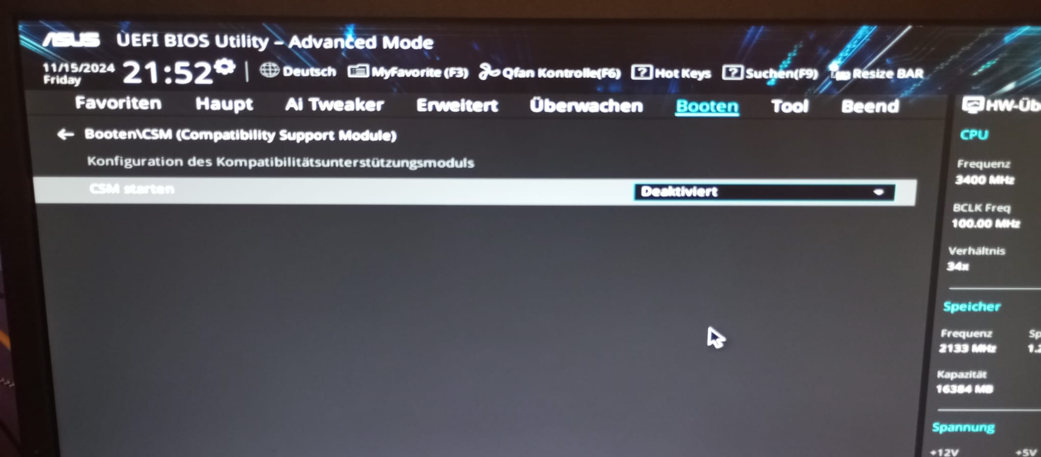

Übrigens, aktiviere ich Secure Boot wie im Handbuch, erkennt das BIOS die Festplatte nicht bzw. ich muss CSM deaktivieren damit Secure Boot greift und das ist der Punkt wo die Festplatte nicht mehr erkannt wird (BIOS)

Weil deine Festplatten im MBR-Partitionsstil sind, da brauchst du CSM.
Und mit CSM, kein SecureBoot.
Ein AMD System braucht aber definitiv keine Treiber für die Installation, Medientreiber.

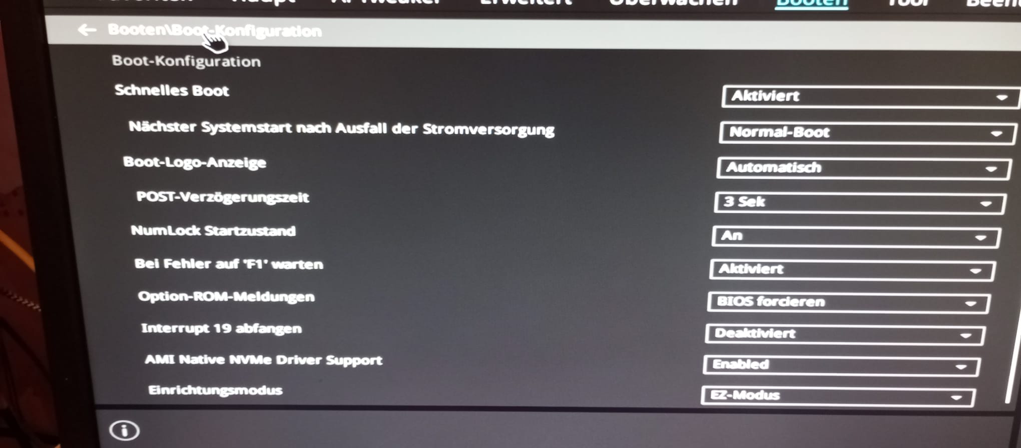

Mach mal ein BIOS Reset.
Danach gucken ob:
UEFI im UEFI Modus läuft
Ob RAID und anderer Müll aus ist
Ob Secure Boot und TPM an sind

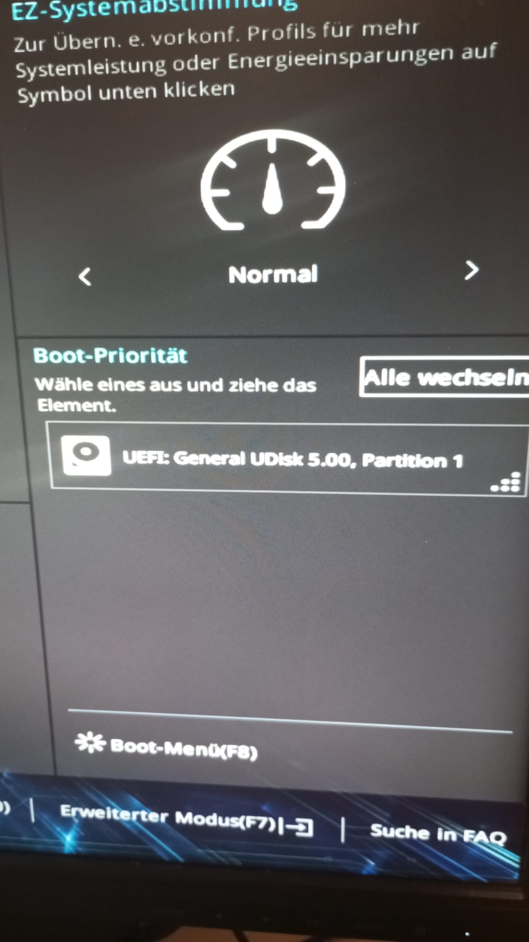

Dann mit dem schon gebastelten Stick installieren und dabei alle Partitionen löschen:
