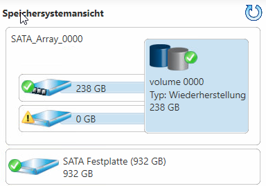

Von Zwei Festplatten wird nur eine erkannt SATA_Array_0000
- Ersteller LeXDoKz

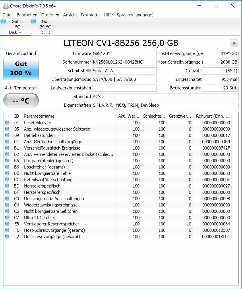

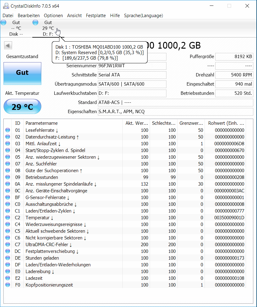

Poste doch bitte mal die Screenshots von CrystalDiskInfo für alle internen SSDs und HDDs, ziehe aber bitte das Fenster soweit auf, dass alle Attribute und auch die Rohwerte vollständig sichtbar sind.

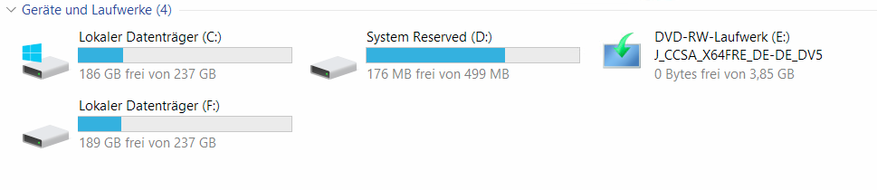

Angaben zum System ?

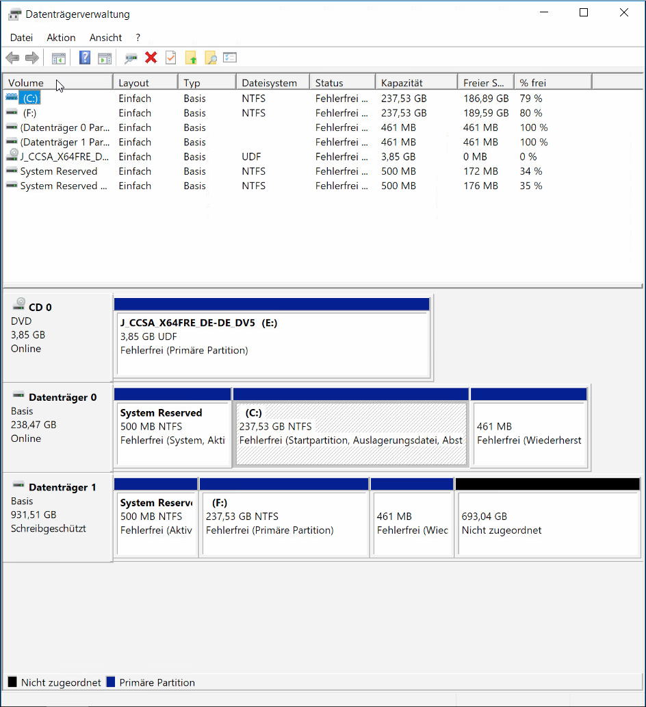

Was sagt Datenträgerverwaltung ?
leipziger1979
Vice Admiral
- Dez. 2014
- 6.322
Sieht doch normal aus.
Beide Platten funktionieren und die beiden Partitionen, Platte 1 = C: Platte 2 = F:, werden angezeigt.
Sind nur ca. 700GB auf Platte 2 die noch nicht zugeordnet sind.

Ist oder war da mal ein RAID drauf?
Die sind zu einem Array zusammengefasst, das ist eher ungewöhnlich.

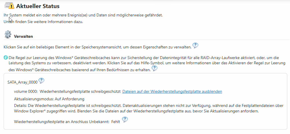

Hier sind 2 Festplatten zu einem Array zusammengefasst und eine davon fehlt.
Irgendwas muss da mal konfiguriert gewesen sein, evtl. sogar schon im BIOS/UEFI.
Sonst werden die Festplatten einzeln gelistet.

Das bestätigt den Verdacht, das RAID 1 muss aufgelöst werden.

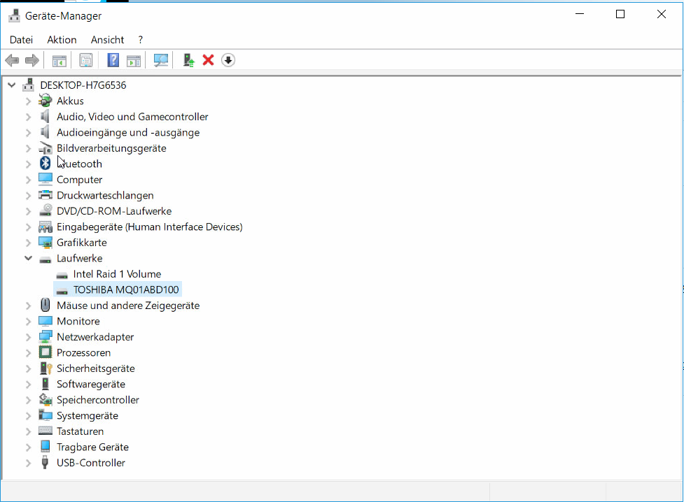

Da dort "Intel RAID 1 Volume" steht wird es ein RAID1 sein was im BIOS des Intel Controllers eingerichtet wurde.
Dazu sollte das Handbuch vom Laptop behilflich sein.
Beim auflösen des RAIDs werden aber eventuell die Daten verloren gehen. Beim RAID1 besteht aber die Chance das die Daten erhalten bleiben. Das sollte dir aber das BIOS des Controllers wenn du das RAID1 aufheben willst sagen.

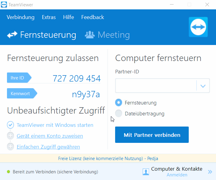

Für diese Aufgabe nützt Teamviewer natürlich nichts.
Wenn du dir unsicher bist solltest das von jemand machen lassen der Ahnung davon hat bzw. sollte eine kleiner Computerhändler um die Ecke behilflich sein bei so einer "Reparatur".
Da hatte wohl jemand ein Chipsatz RAID 1 mit der SSD und der HDD gemacht, was auch immer das sollte und dann dürfte die RAID Metadaten einer der Platten verloren gegangen sein, was meist passiert wenn man einmal Windows im AHCI Modus bootet. Der Rechner scheint ja auch so noch zu booten, da wäre die Frage was der Mist mit dem RAID von HDD und SSD sollte und was nun daraus gemacht werden soll.
