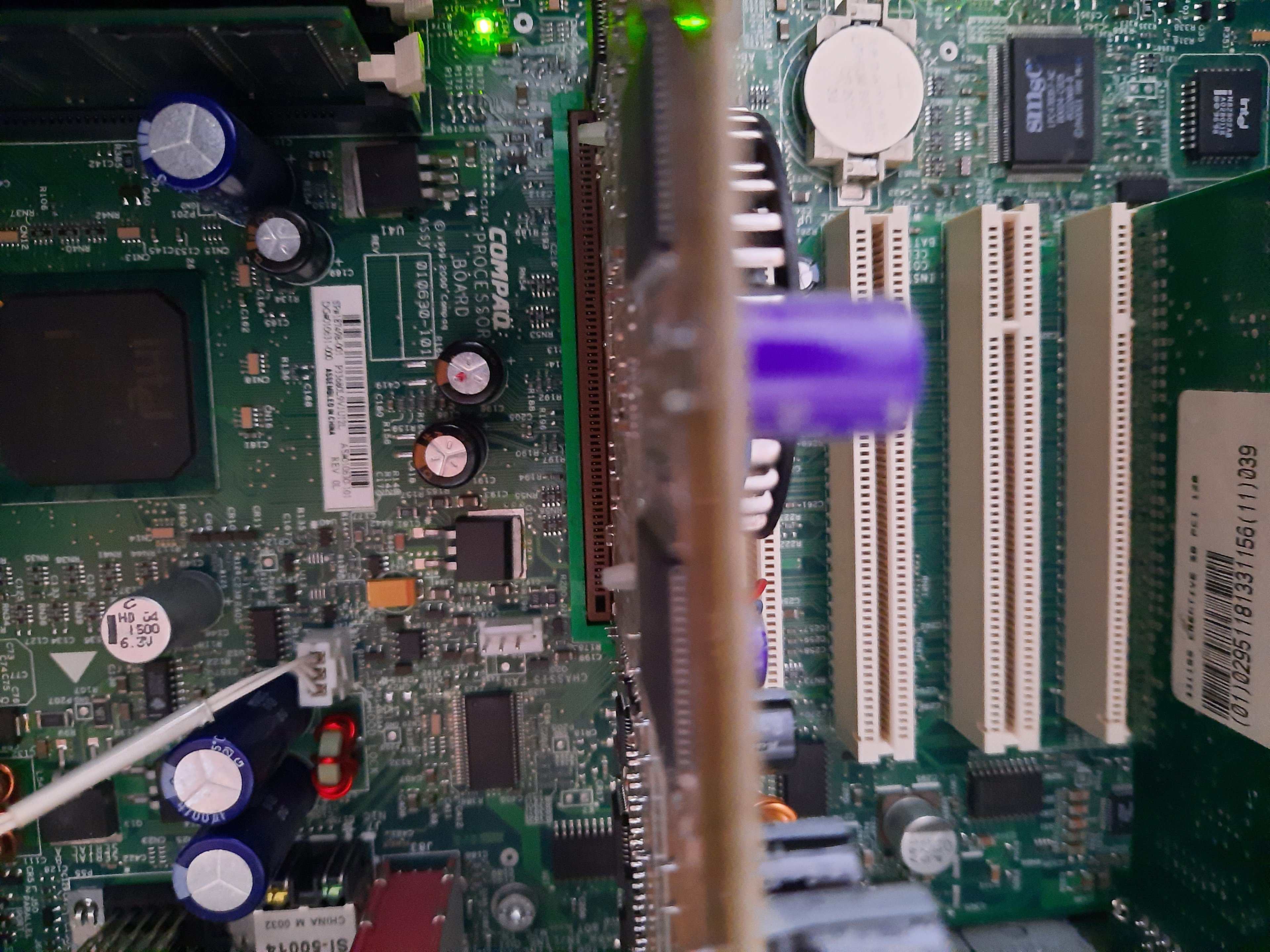

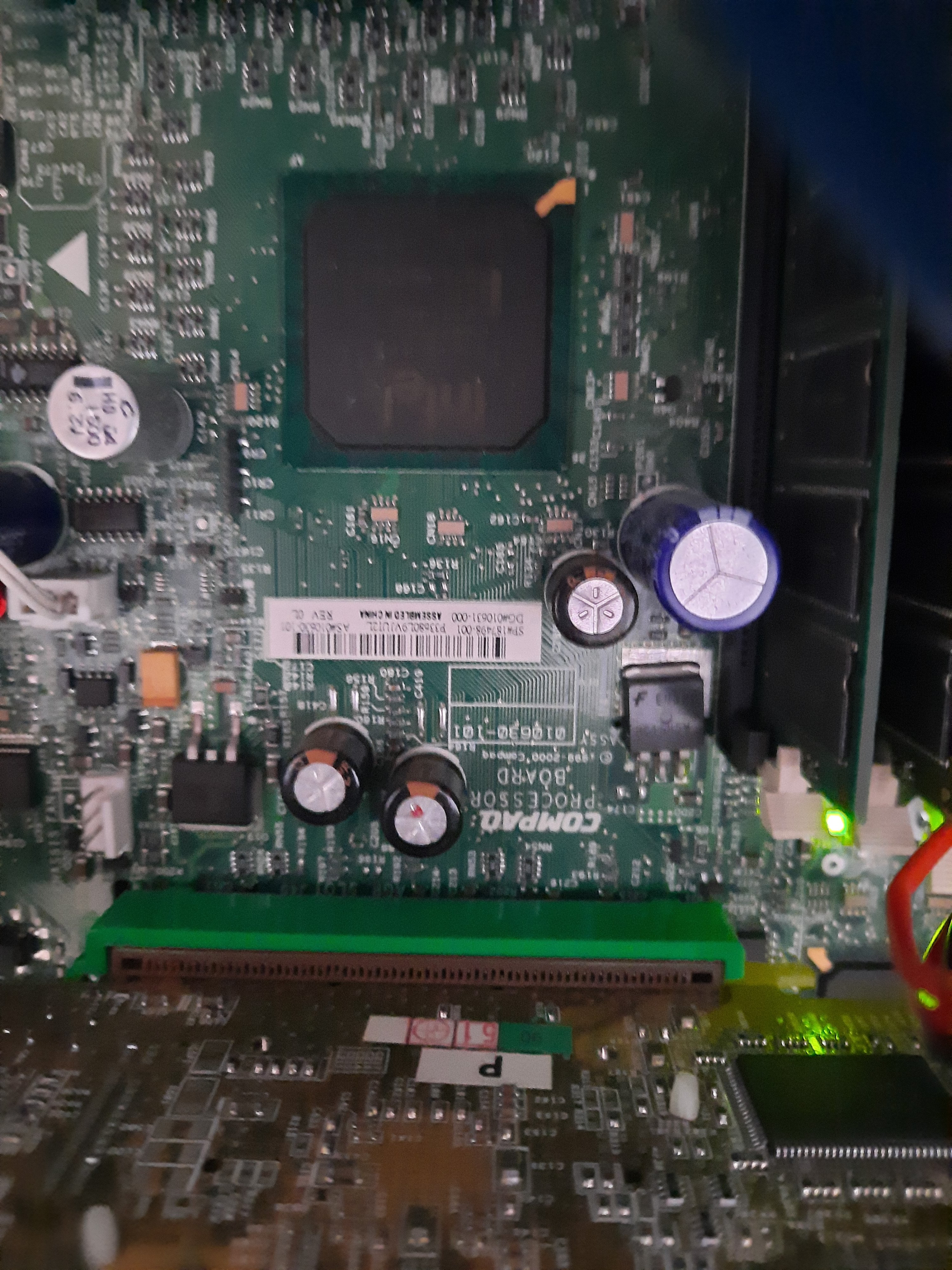

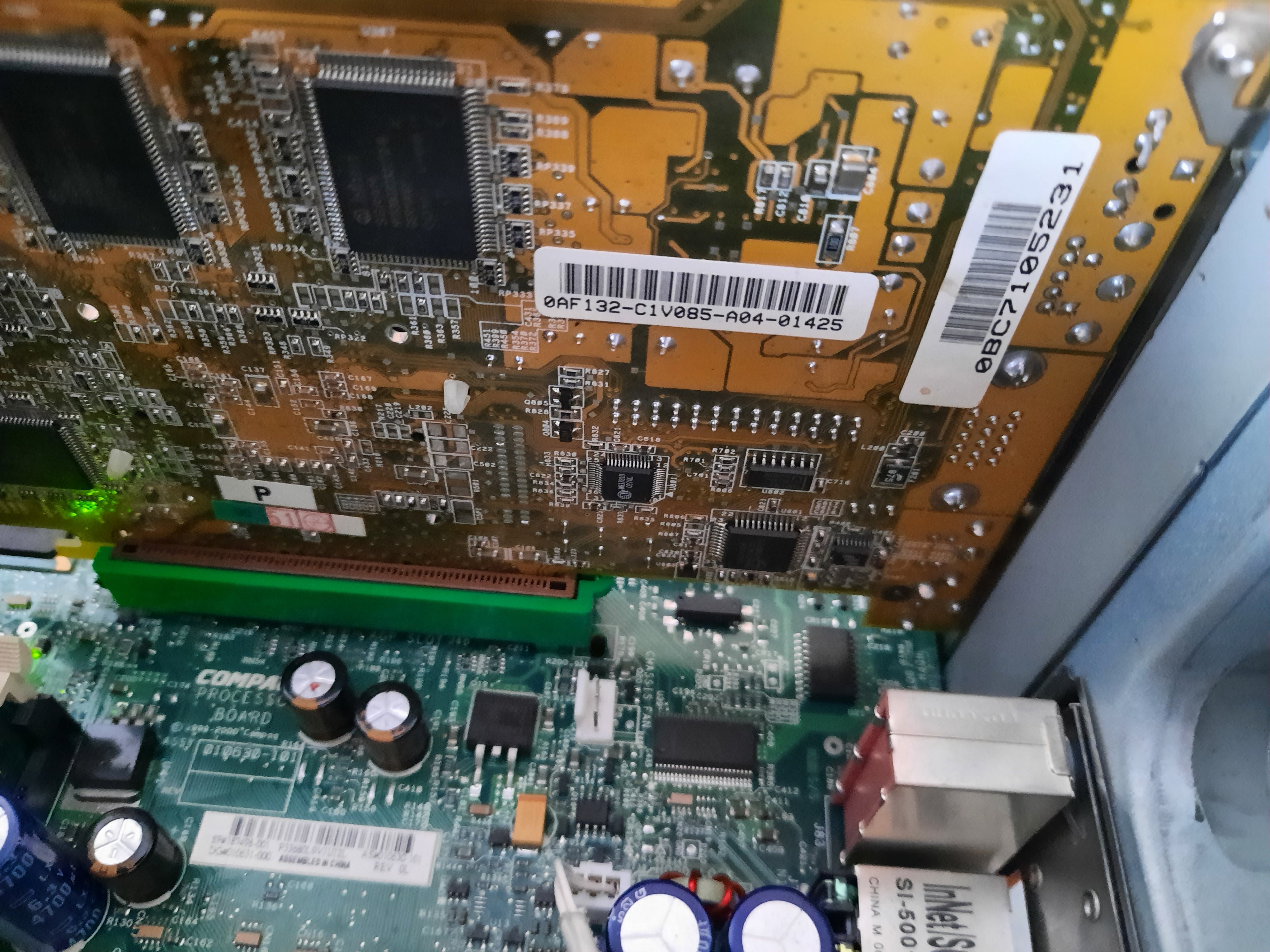

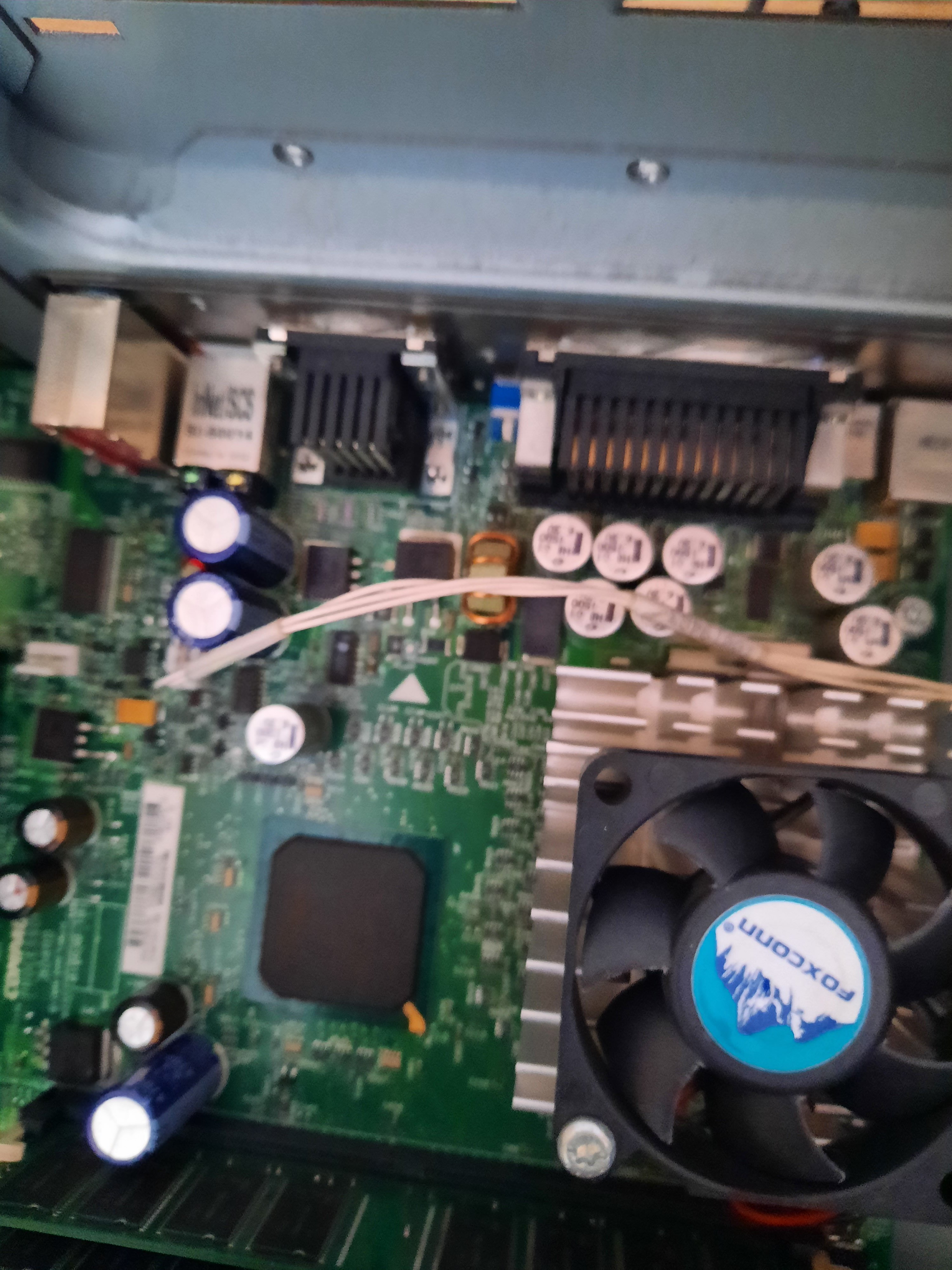

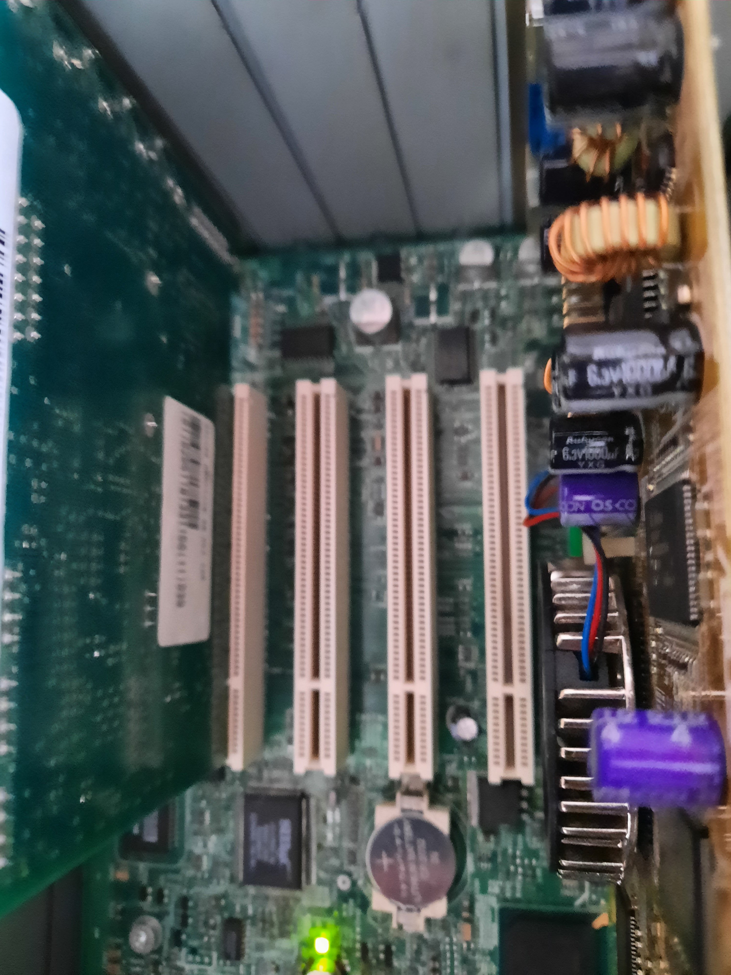

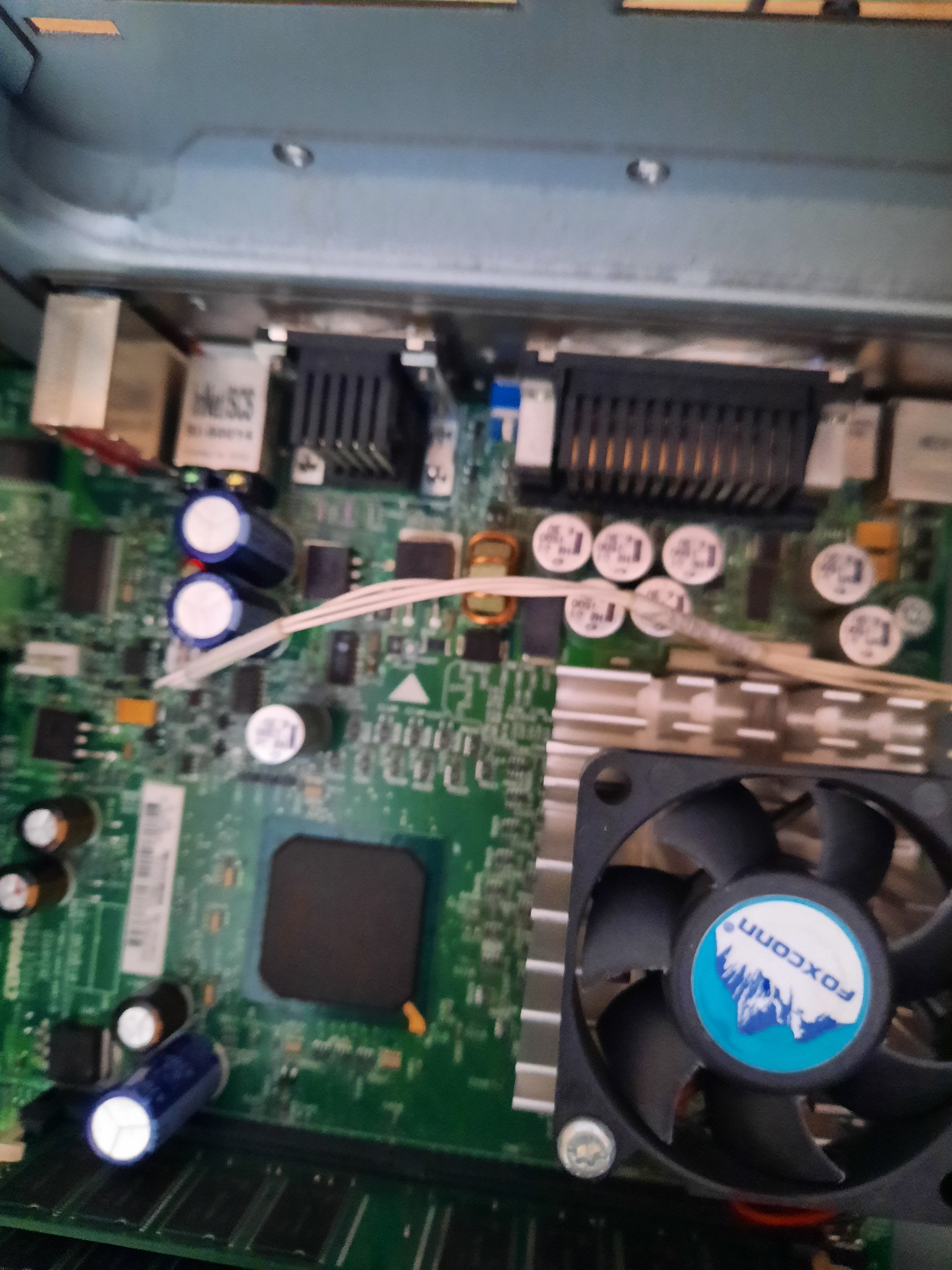

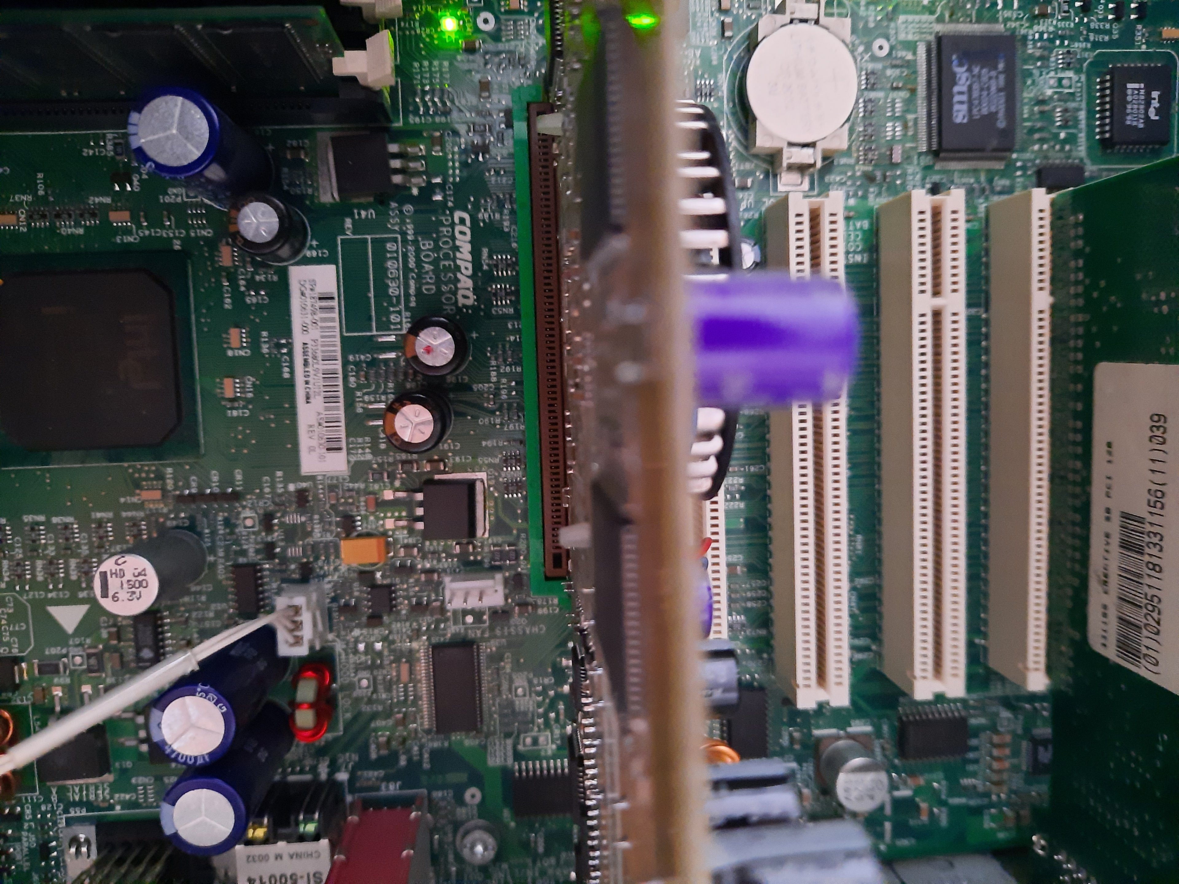

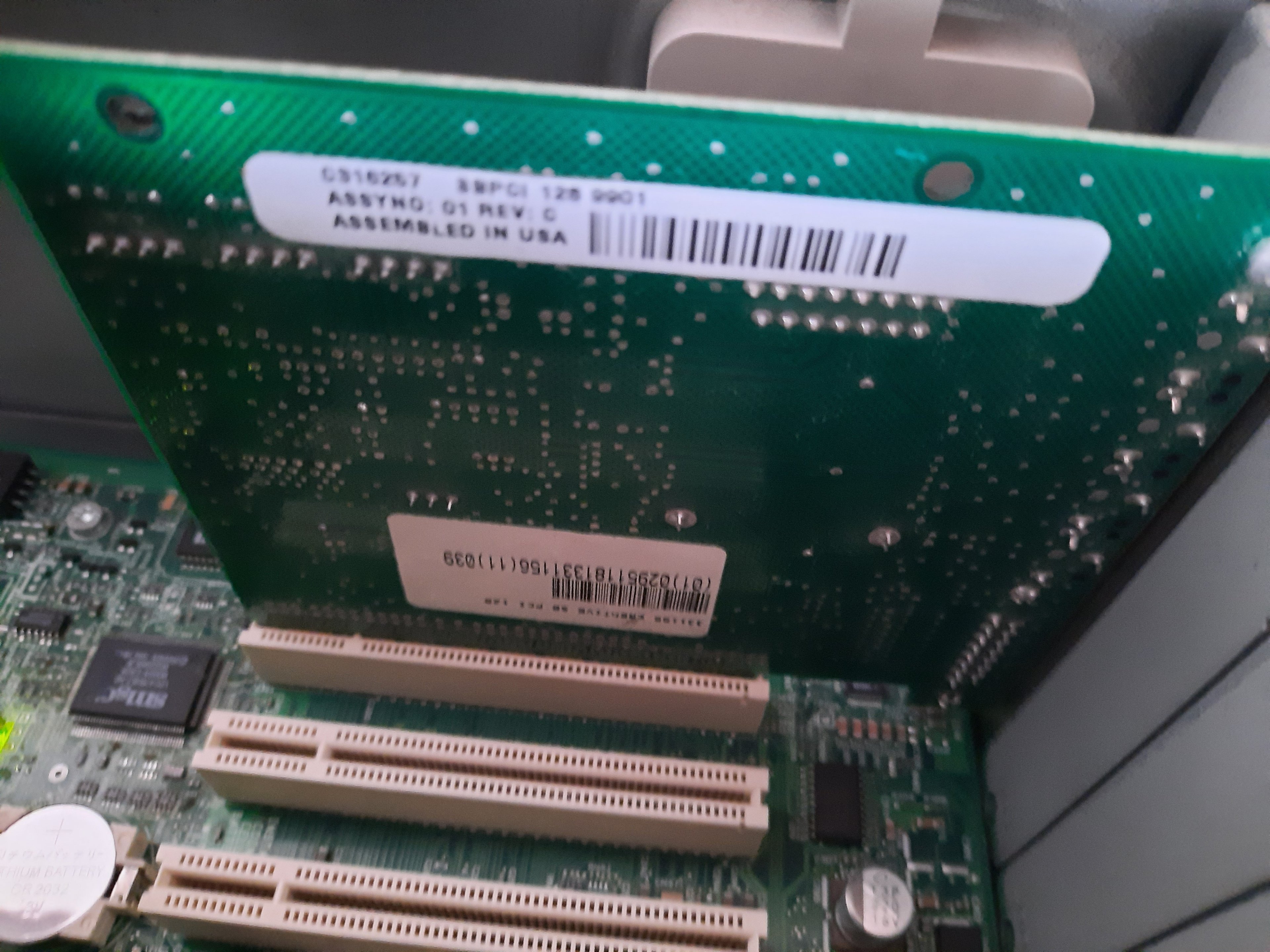

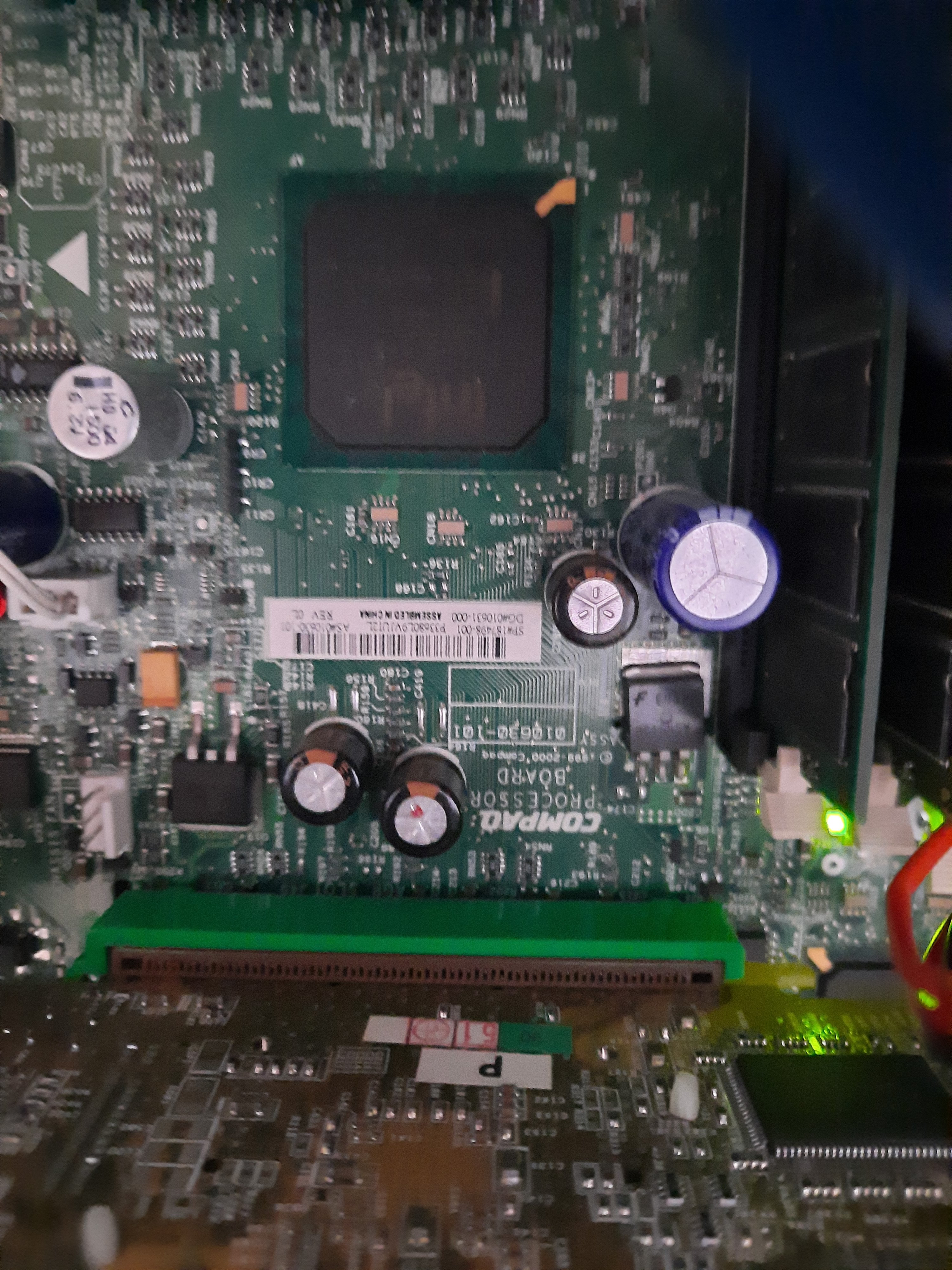

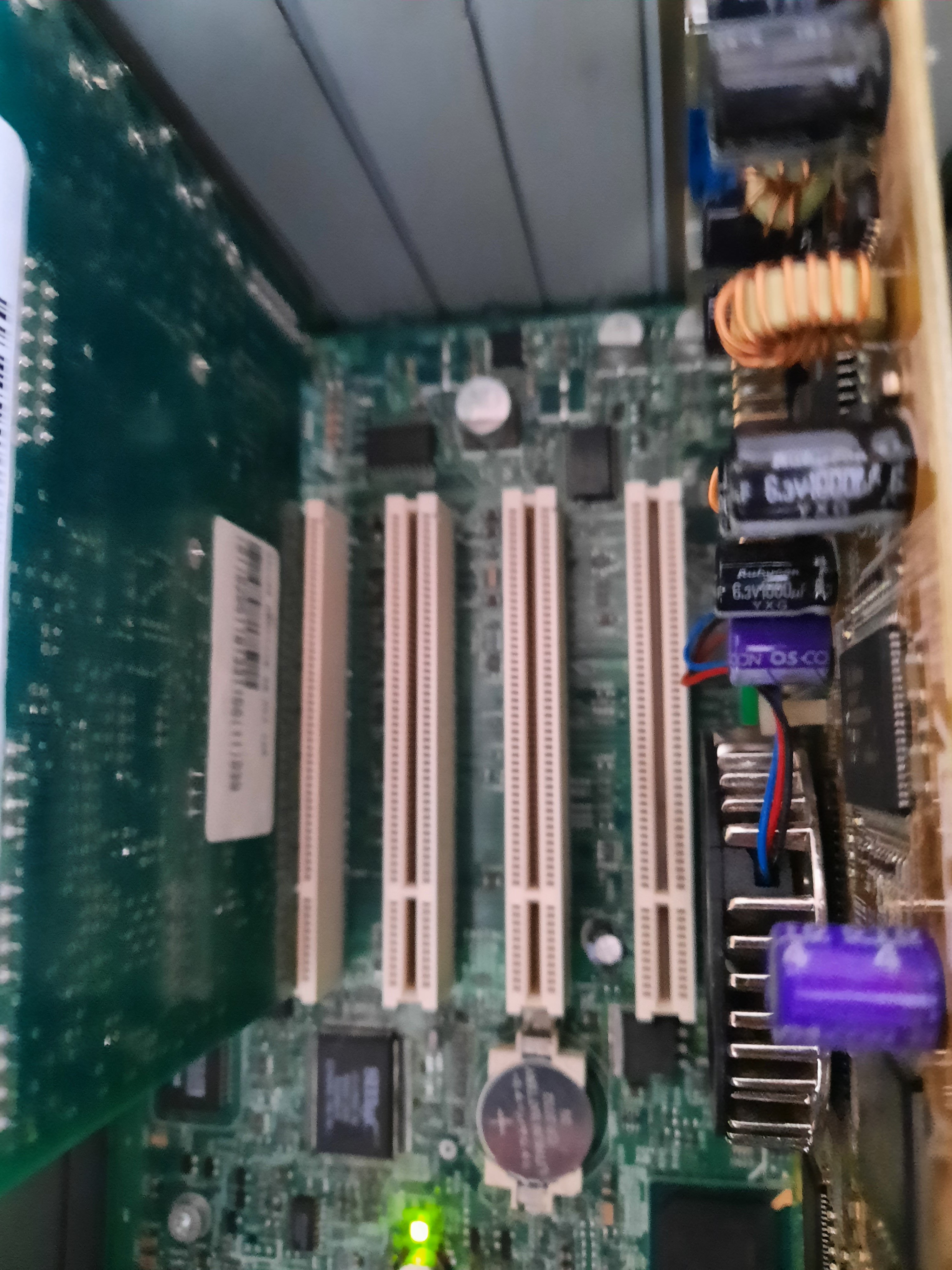

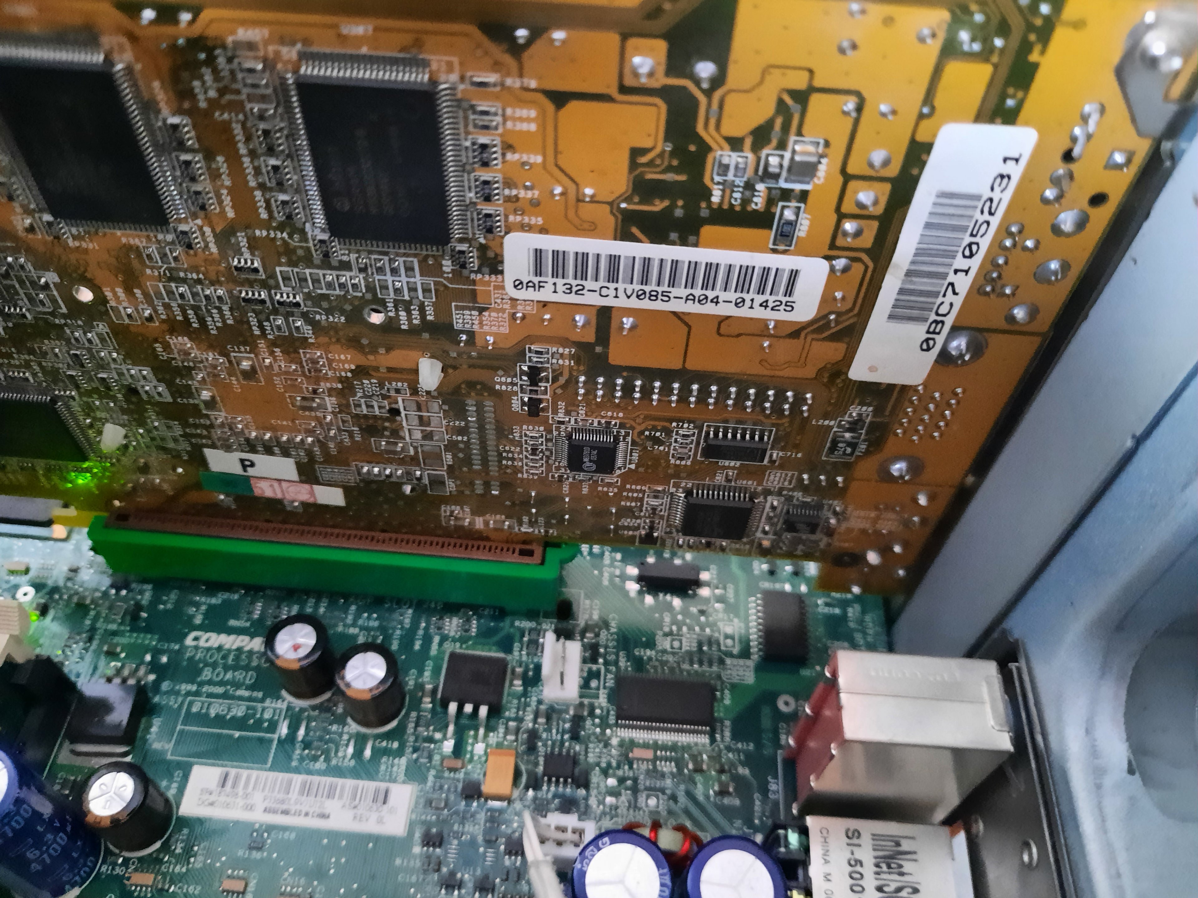

Da sind mal Fotos

Ja, Steckplätze sind ausreichend vorhanden.

Das Problem ist, daß PCs von Compaq nicht PC-kompatibel sind. Diese PCs haben ein eigenes zusätzliches ROM, das häufig in Konflikt mit dem ROM von Adapter-Karten kommt.
