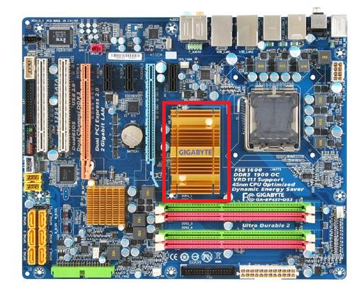

So bin fertig....also mit dem Kühler so einbauen das der Lüfter nach hinten bläst hab ich nicht hinbekommen, weil das Teil siehe Anhang....im weg war.
Entweder hab ich micht nicht richtig getraut richtig runter zu drücken oder es iss wirklich nicht gegangen.....habe schon brutal gedrückt aber habe ihn einfach nicht so drauf bekommen...deswegen ist er jetzt so drinn das er nach oben bläst richtung Netzteil....der zieht ja auch raus...zwar nicht so viel aber immerhin.

Das "Kupferding" :D ist der Northbridge-Kühler, das passiert häufig, dass der zu hoch baut und dann mit breiten Tower-Kühlern kollidiert :( - aber so, wie Du ihn jetzt eigebaut hast, geht es auch, der Unterschied in der Kühlung dürfte nicht allzu groß sein.
