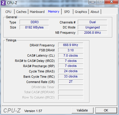

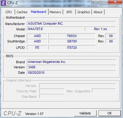

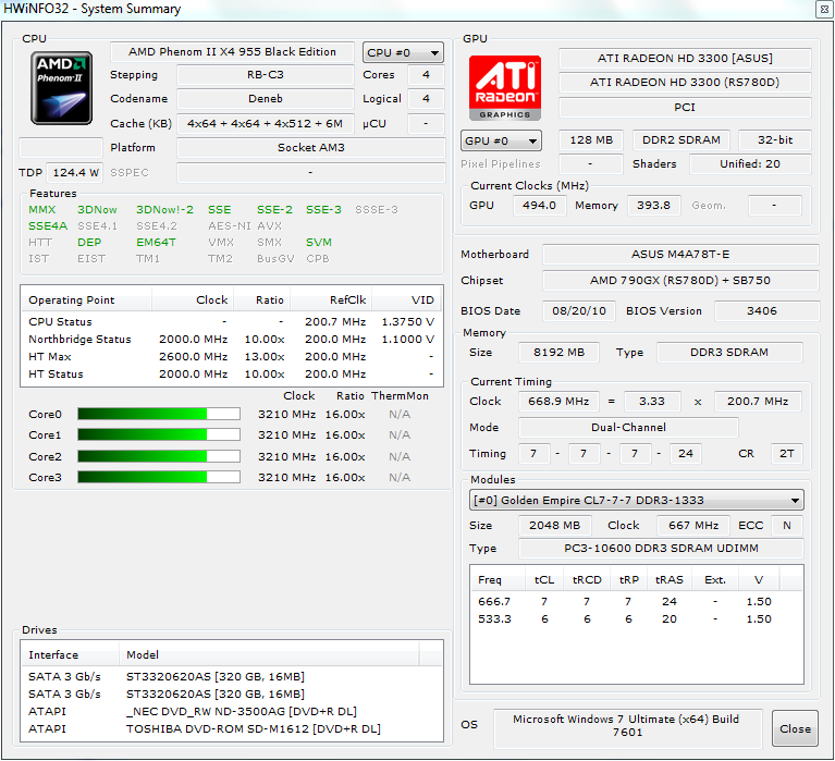

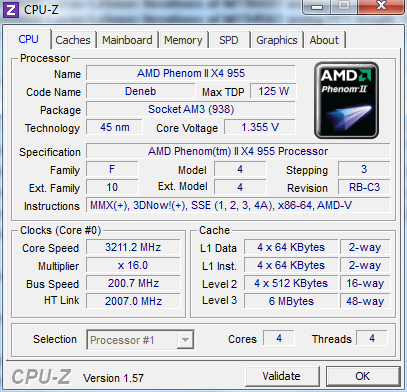

Ich habe euch zur Info noch die HWiNFO32 und CPU-Z Screens angehängt. Tut leid, dass ich die erst jetzt nachreiche.

Aktuelle Settings sind nach wie vor 7-7-7-24, "2T", bei 1,60V.

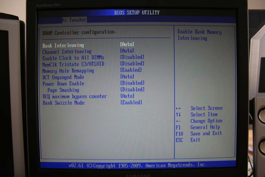

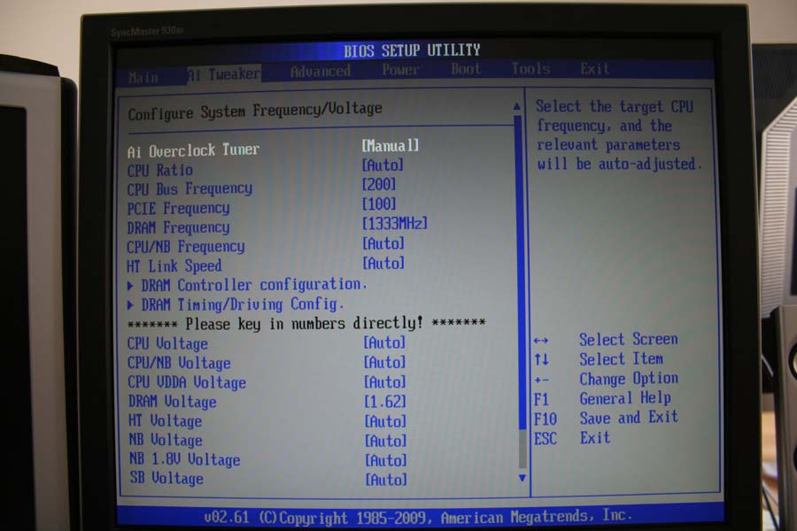

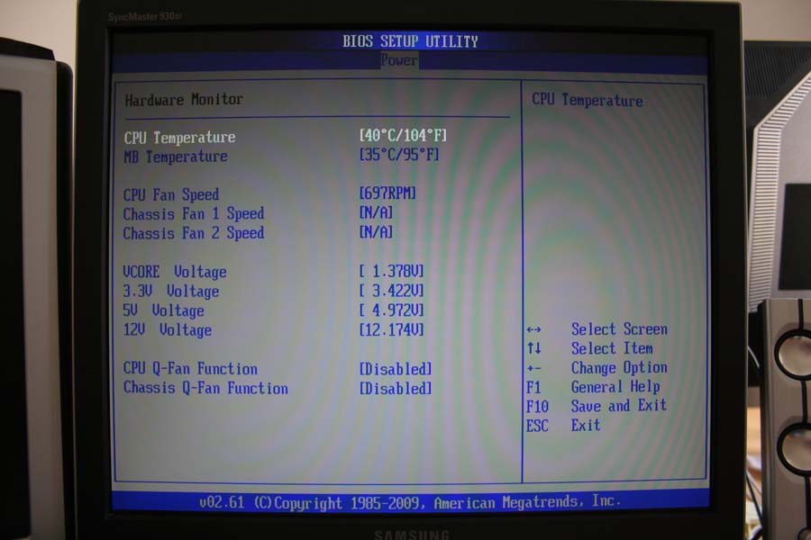

Mich würde Prinzipiell mal der V-Drop interessieren.
Kannst du evtl. mal einen Screenshot vom Bios posten?

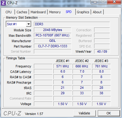

Du hast oben leider nur die SPD Daten der alten Module eingefügt (Woche 40 Jahr 2009 sind hoffentlich nicht die "neuen")

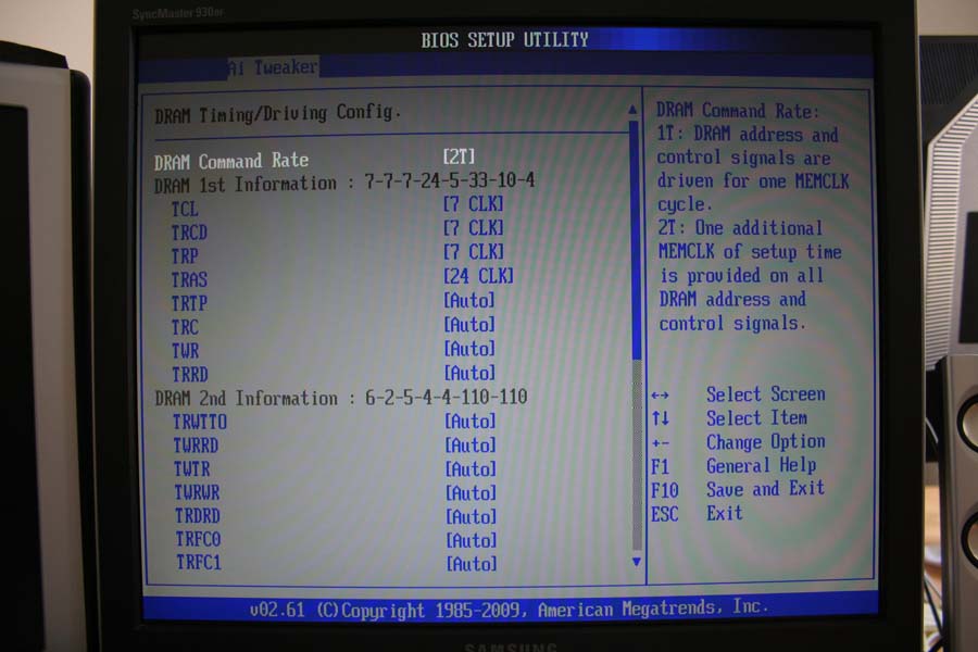

Ich hab die wichtigsten BIOS Screens angehängt. Hilft das weiter? Oder meinst du den V-Drop unter Last? Wie könnte ich den messen?

Du kannst testweise alle 4 Module auf dasselbe SPD flashen (Thaiphoon burner, anleitung hier im Forum) und schauen ob sie dann sauber laufen. Das sollte dir zumindest helfen das Board als Fehlerquelle auszuschliessen. Wichtig ist nur, dass du vorher backups anlegst sonst gibts Probleme bei der Garantieabwicklung.
Nicht notwendig, denn wie geschrieben sind sie völlig identisch (gleiche Herstellerwoche, gleiche SPD, einfach alle Module gleich). Rein der Heatspreader ist anders.

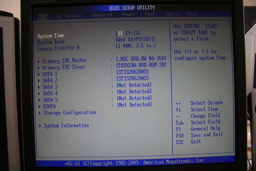

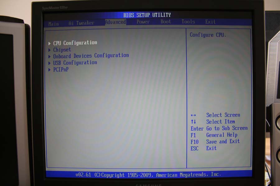

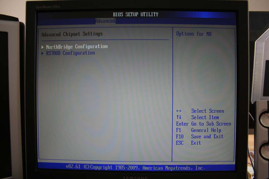

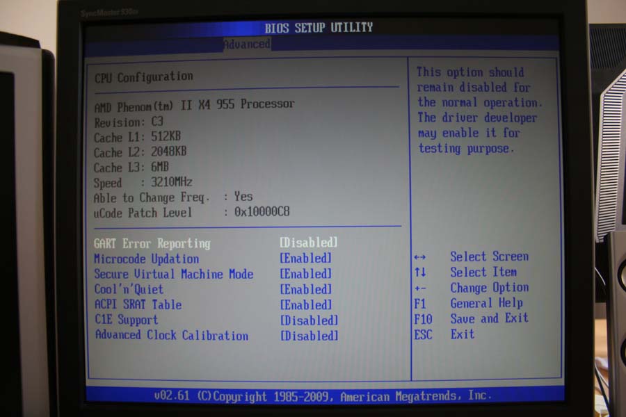

Im Anhang sind jetzt die wichtigsten BIOS Screens, falls noch weitere notwendig sind, bitte sagen.
Ich probier derzeit noch ein paar Versuche mit den Timings (wie vorgeschlagen) aber der Testlauf dauert da immer so lange.

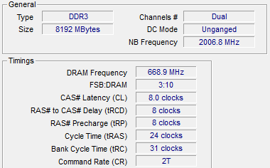

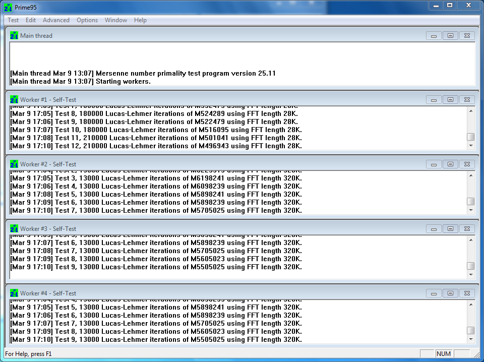

Seit ich vorher (13:07) außer Haus bin, läuft Prime95 durchgehend ohne Probleme bis jetzt (17:45)! CPU blieb dabei immer unter 57°.
Folgende Settings hab ich jetzt verwendet (wie empfohlen):
Wie verfahre ich jetzt weiter?
Ganz offensichtlich läuft es mit diesen Settings.
Soll ich jetzt versuchen die RAM-Spg. von 1,6 wieder auf 1,5V zu senken, oder lieber die Timings wieder anziehen?
So nebenbei: Merke ich eigentlich einen Performanceunterschied bez. der Timings von 7-7-7-24 zu 8-8-8-24?
Hier die offiziellen JEDEC Standards der RAM-Riegel (vl. hilfreich):

8-8-8-24 / TRC 31 / 2T / 1,60V
Wie geschrieben gehts mit 8-8-8-24.
Soll ich die Bank Cycle Time TRC = [31 CLK] lassen?
Wenn ich es auf [Auto] stelle, nimmt er nämlich [33 CLK].

Wenns dich intressiert, mit HWInfo kannst du dir die möglichen Timings der Speicher anschaun.
Hmm, bei meinem Speicher steht:
CAS# Latencies Supported: 6, 7, 8
Heißt das, ich müsste dann die drei ersten Werte immer auf das Gleiche stellen?
Zu den anderen Werten steht nämlich keine (sinnvolle) Angabe.

zu deiner Frage CAS - Das heißt nix anderes, als das du damit rechnen solltest, das CAS 9 Probleme machen wird / vermutlich nicht funzt. Belegt nur was ich gesagt habe, dass nämlich ein entschärfen auf einen falschen wert auch nicht funzt. Ich hab hier übrigens irgendwo 2 riegel rumliegen die könneb 7,8 oder 10 (nicht jedoch 9). Ich hab dir das auch nur gepostet, damit du besser verstehst, das ein einfach mal einstellen zum testen u.U. eben auch kontraproduktiev sein kann. Die anderen Werte kann ich daraus aber leider auch nicht entnehmen.
@Lord_Alti,
warum nicht einfach mal 8-8-8-28 (2t) bei ~761 MHZ versuchen (JEDEC #3 Profil)?

Lass den tRC Wert auf 33ns. Bei den Timings 8-8-8-24 sind 31ns (tRC) zu wenig, es müssten hier mind. 32ns sein. Ein zu niedrig eingestellter tRC Wert könnte zu Problemen führen.
