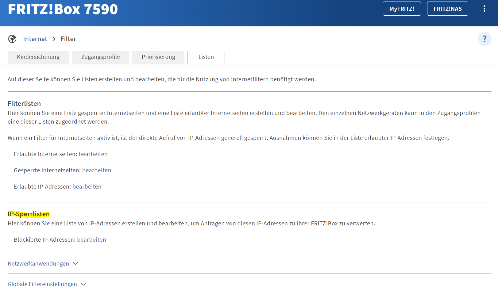

SV3N schrieb:
Artikel-Update: Neue Firmware für Fritz!Box 7590 AX, 7590 und 7530
Neue Funktionen in FRITZ!OS 7.39
  • Internet: Neu IP-Sperrliste für einkommende Pakete
aber wo?
/edit
ah ja

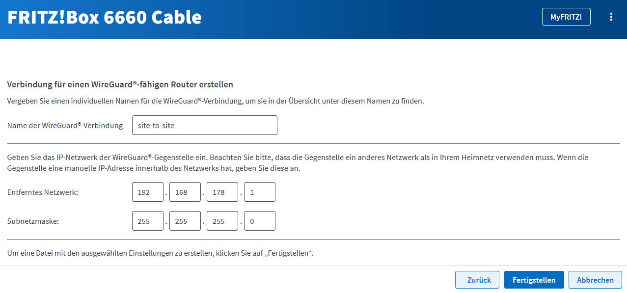

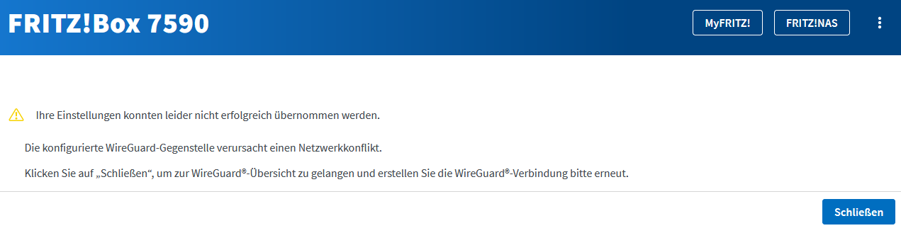

Kann mir jemand helfen bezüglich einer site-to-site-Verbindung über wireguard mit zwei Fritzboxen?
Offensichtlich wird an der Implementierung noch gearbeitet, denn im Interface ändern sich die Optionen mit jeder neuen Beta noch etwas. Aber sollte diese Funktion nicht grundsätzlich schon gehen?
Mein Fall:
Fritz 7590 mit 192.168.178.0/24 mit Box fest auf 192.168.178.1
Fritz 6660 mit 192.168.179.0/24 mit Box fest auf 192.168.179.1
Konfiguration auf der 6660:
Bei Import auf der 7590 folgendes Problem:
Sollte doch eigentlich passen, oder?
Mein Fall:
192.168.179.0 ist das Default Gastnetz, also nein.
