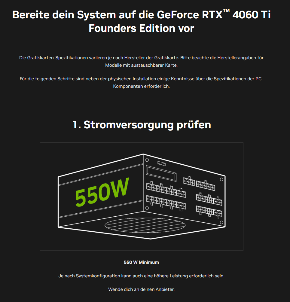

Telechinese schrieb:
Die Vorgabe für die Karte lautet: 600W min.
Nein, min. 550W sind die Vorgabe.
Quelle: https://www.nvidia.com/de-de/geforce/graphics-cards/40-series/rtx-4060-4060ti/
"Minimum basiert auf einem PC, der mit einem Ryzen 9 5900X-Prozessor konfiguriert ist."
