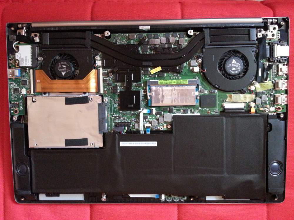

Ist es möglich, dass NBFC mehrere Lüfter ansteuert?
Prinzipiell ja, allerdings gibts da ein großes Problem:
NBFC kann momentan keine GPU Temperatur auslesen und wird es auch in Zukunft nicht können, da Windows Services unter Session 0 laufen, und keinen Zugriff auf die GPU haben (ist auch logisch, Services sollen kein GUI haben).
Was mir als Lösung vorschwebt:
Ich würde die Möglichkeit implementieren ein 2. write register festzulegen um so (optional) einen 2. Lüfter ansteuern zu können.
Beide Lüfter wären dann quasi parallel geschaltet und würden anhand der CPU Temperatur gesteuert werden.
(da sowieso nur die CPU Temperatur als Referenz herangezogen werden kann, würde eine unabhängige Steuerung der beiden Lüfter imho wenig Sinn ergeben)
Jetzt die Frage an euch:
Wie findet ihr die Lösung? Denkt ihr es ist gut den GPU Lüfter anhand der CPU Temperatur zu steuern?
naja...
das Thema hatten wir ja schon einmal. Ich denke man müsste erstmal einen Testlauf machen (evtl wieder mit der debug version)
Beim Ux51vz sind beide Lüfter über eine Heatpipe verbunden. Von demher könnte diese Lösung schon Sinn machen.
Servus,
Wie bereits geschildert scheint ein Auslesen der GPU-Temperatur - zumindest beim UX51VZ unter Win8 - dazu zu führen, dass die GPU aus dem "standby" gerissen und hochgetaktet wird, schon alleine deswegen scheidet die Lösung mit getrennter Regelung der Lüfter imho aus.
Ich sehe bei der Regelung beider Lüfter anhand der CPU-temp eigentlich nur den Nachteil, wenn wirklich nur die CPU belastet wird, dass beide Lüfter losheulen, wobei die gemeinsame heatpipe im endeffekt dazu führen könnten, dass beide Lüfter mit geringerer Drehzahl laufen, was ja auch nicht schlecht wäre..
In Summe also sicher ein Versuch wert!

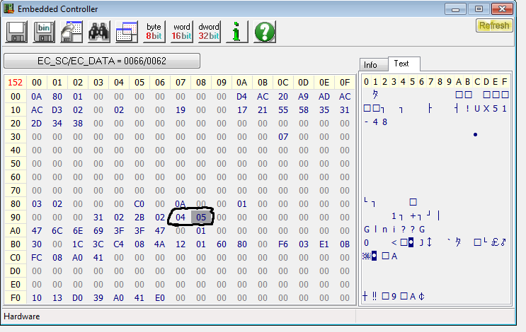

ich habe mir ein Samsung 350E7C mit Core i3 gekauft und der Lüfter geht im Idle-Modus schon an, wenn die CPU gerade mal 50 - 52 °C erreicht (gemessen mit Core Temp). Der Lüfter ist außerdem bereits auf der kleinsten Stufe eine Höllenmaschine. Ich würde das Notebook gerne behalten, da es ansonsten sehr schön ist, aber nicht mit der Lüftersteuerung ab Werk. Daher versuche ich noch, da eine Lösung zu finden.
Nun zum eigentlichen Thema: Ich habe die CPU mit Prime95 gestresst und versucht mit R&W im EC die Register für die Lüftersteuerung zu finden - leider ohne Erfolg. Es ist kein Register erkennbar, das beim Hochfahren des Lüfters bzw. einer Drehzahländerung einen Wert ändert. Es gibt einige Register, die kontinuierliche oder periodische Wertänderungen aufzeigen, für mich jedoch nichts, das erkennbar mit dem Lüfter verbunden wäre. Es könnte lediglich sein, dass die Register mit kontinuierlichen Änderungen die Temperaturen der einzelnen CPU-Kerne enthalten, aber auch das ist Spekulation.
Worauf ich hinaus möchte: Kann es sein, dass Samsung den Lüfter gar nicht über das EC steuert? Wie könnte die Steuerung dann erfolgen und könnte ich diese überhaupt noch beeinflussen? Beim Durchblättern des Threads habe ich von SMI Requests bei Dell-Geräten gelesen, ist das hier womöglich dasselbe Problem? :(
Danke für das Tool und die investierte Zeit sowie viele Grüße
