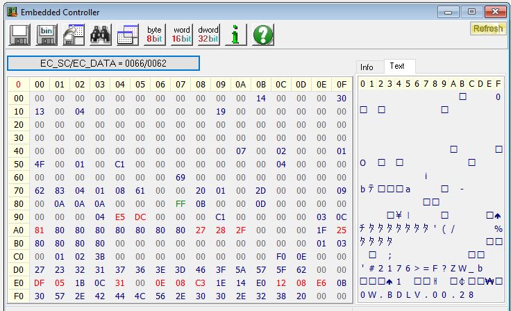

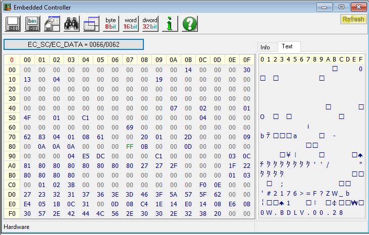

Bei mir (HP Omen 15 5001ng Notebook) sehen die Register vom Embedded Controller in RW-Everything so aus:
In den beiden Registern hinter den orangenen Kästchen muss der Wert 14 stehen, damit die Lüfter über die rechts daneben stehenden Schreibregister gesteuert werden können. Manuell in RW-Everything kann ich die Register hinter den orangenen Kästchen problemlos nach "14" ändern, und dann funktioniert auch die Lüftersteuerung über NBFC.
Nun werden aber die Register hinter den orangenen Kästchen von Zeit zu Zeit durch irgendeinen Vorgang von 14 wieder auf 04 zurückgestellt, und dann funktioniert die NBFC-Lüftersteuerung nicht mehr.
Das wäre nun eigentlich ein Fall für die "Register write configuration"-Funktion von NBFC. Leider gelingt es aber nicht, mit dieser Funktion in die Register hinter den orangenen Kästchen zu schreiben. Es tut sich dort einfach nichts.
Woran könnte das liegen, dass die "Register write configuration"-Funktion von NBFC hier anscheinend versagt?
Vielen Dank für Tipps diesbezüglich.

Da du geschrieben hast, dass die beiden auto/manual Register (0x93, 0x96) den Zustand nicht halten wenn er einmal gesetzt wurde, solltest du WriteOccasion auf OnWriteFanSpeed setzen, denn auf der Standardeinstellung (OnInitialization) werden die Werte nur einmal gesetzt. Ich habe das im Wiki jetzt (hoffentlich) etwas klarer ausgedrückt als vorher.
Außerdem häufiger Fehler:
RW-Everything zeigt Hexadezimalwerte an, NBFC erwartet Dezimalwerte.
Bingo. Ich muss natürlich "20" via NBFC ins Register schreiben, wenn ich "14" in RWE sehen will....
Danke!
Funktioniert perfekt, in beide Richtungen (Auto --> Manual und zurück). Die Temperaturregelung sowieso. Werde noch etwas an den Temperaturen feilen und dann die Config posten.
SUPER Tool!
Danke!
SUPER Tool!
