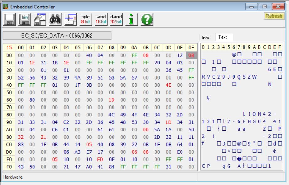

kann mir bitte jemand bei meinem HP 15-af117ng helfen?
Ich habe zumindest schon mal herausgefunden, dass das Register 15 zum Einschalten des Manuellen-Lüftermodus zuständig ist.
Wenn Register 15 auf den Wert 8 gesetzt wird ist es manuell. Wenn Register 15 auf den Wert 5 ist, dann ist es automatisch.
Diese Einstellung habe ich vom Profil "HP Envy m6 Sleekbook" herausgefunden.
Allerdings werden die Werte in den Registern 20 (Write) und 17 (Read) nicht ausgewertet. Ich kann zwar in Register 20 schreiben und anschließend erscheint auch derselbe Wert in Register 17 (Read).
Allerdings passiert mit dem Lüfter rein gar nichts. Er dreht nur noch konstant. Auch wenn ich mit Prime die CPU stresse, bleibt der Lüfter konstant gleich laut.
Sobald ich dann unter Vollast der CPU den Register 15 auf 5 (automatisch) setze, heult der Lüfter gleich los und die Lüfterautomatik ist wieder aktiv.
Wie kann ich nun in den Registern 20 und 17 reinschreiben, um den Lüfter zu steuern? Oder sind es evtl. ganz andere Register zum schreiben?
Hier ein Screenshot von einem Vorher/Nacher Vergleich (Compare):
Vielen Dan für das geniale Tool, das ich bereits auf einem anderen Laptop erfolgreich im Einsatz habe.
Viele Grüße.

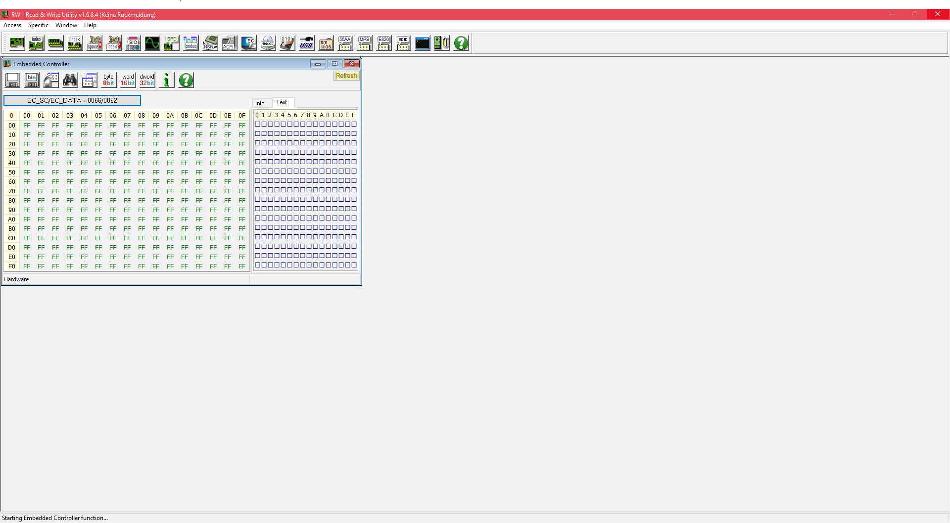

Hallo und erst einmal DANKE für dieses tolle Programm, ich verspreche mir sehr viel davon...
Habe mich auch schon ein wenig (versucht) einzuarbeiten, jedoch friert RWeverything bei mir komplett ein wenn ich die EC Sachen auslesen möchte...und, ich kann auch nicht viel mit den ganzen Anleitungen hier im Forum anfangen...
Eventuell hat ja schon jemand eine Config für ein DELL XPS15 9550 erstellt und möchte dies hier teilen?
Eventuell gibt es auch noch ein anderes Programm das funktionieren könnte mit denen ich die benötigten Daten auslesen kann?
Ich habe keine Angst vor der Arbeit oder dem Aufwand :)
ich bekomme, nach einer ellenlangen Wartezeit, das oben gezeigte Fenster...überall FF? Da passt doch was nicht...
Außerdem reagiert RWe nicht mehr, kann nichts anderes machen als das Programm über den Task Manager zu beenden.
Mein Laptop ist ein DELL XPS15 9550, also einer der neueren, aktuellen...
Was muss ich tun?
1. Frage: warum möchtest du bei einem derart teuren Computer den Lüfter steuern? Hat Dell es nicht geschafft eine vernünftige Kurve zu integrieren?
2. RWeverything kennt schlicht weg deinen EC nicht. Da kannst du absolut nichts machen, außer ein anderes Programm benutzen.

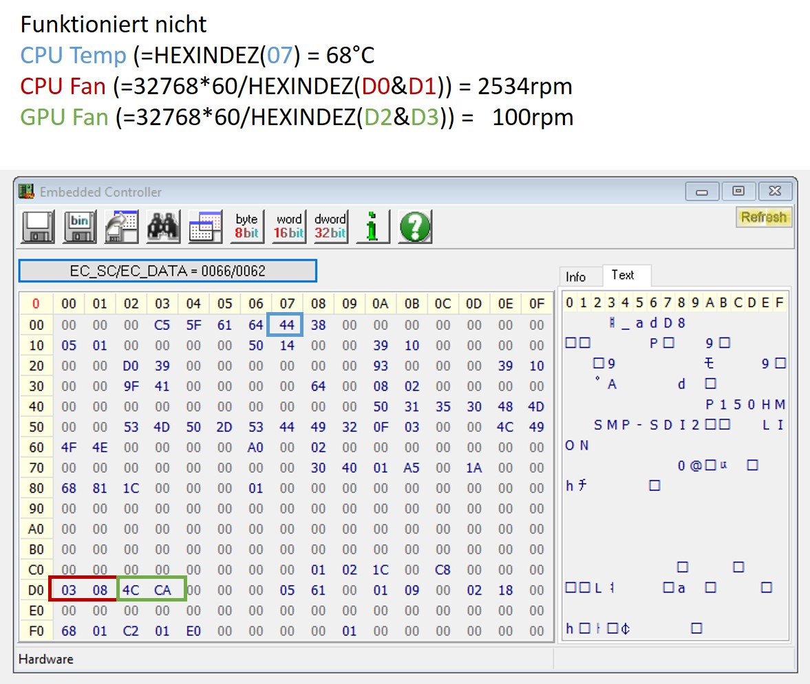

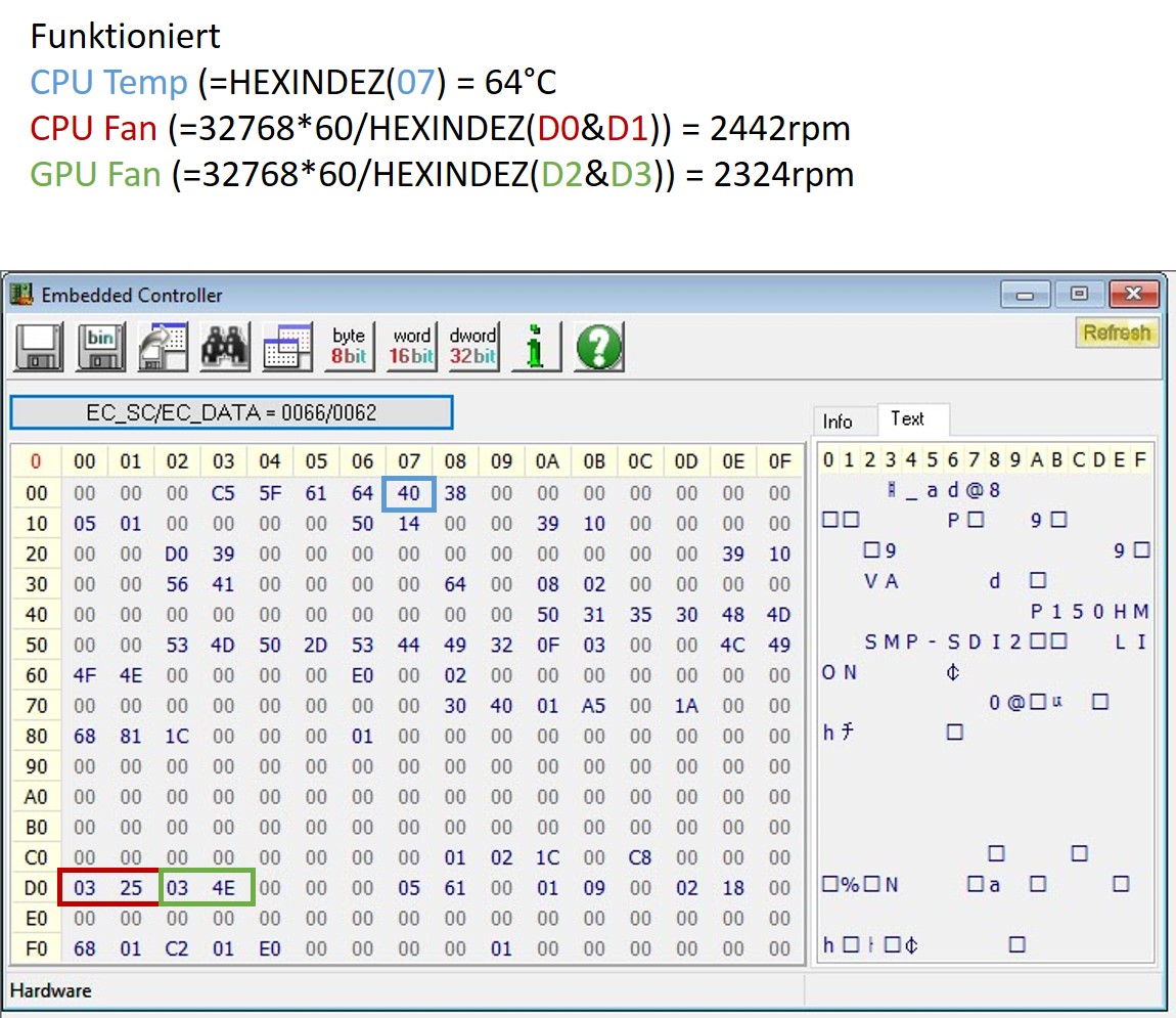

Hallo ich habe ein Clevo P170EM und das Problem das mein GPU Lüfter nicht richtig startet wenn die GPU (Nvidia 675mx) in Verwendung ist. Der CPU Lüfter hat keine Probleme.
Wenn das Passiert läuft die GPU heiß und es kommt nach kurzer Zeit der Sicherheitsalarm und das Notebook Piept und Blickt (Numlock LED usw.) meistens beende ich dann sofort alles bevor sich das NB sicherheitshalber ausschaltet.
Ausgelesen habe ich die Lüfter und Temperaturen daraufhin bisher mit HWInfo.
Ergebnis: Normalerweise startet der GPU Lüfter ab 50°C und stoppt wieder unter 40°C GPU Temperatur.
Wenn ich nach dem Fehler warte bis die Temperatur wieder unter 40°C ist und der Lüfter stoppt funktioniert danach alles Problemlos und der Lüfter startet ab 50 °C in der richtigen Drehzahl.
Jetzt habe ich im RWEverithing nachgeschaut um einen unterschied festzustellen.
Leider kann ich nur erkennen das der GPU Lüfter nicht richtig läuft. (Siehe Screenshots)
Die Werte 32 und 66 ändern sich noch häufig lassen sich aber damit nicht in Zusammenhang bringen.
Die Werte DB und F1 zeigen an ob die GPU in Verwendung ist, dann ist DB=09 und F1=01 ansonsten DB=01 und F1=00.
Was mir bisher fehlt ist die GPU Temperatur über RWEverithing auszulesen und/oder den Lüfter manuell anzusteuern für NBFC.
Ich hoffe jemand kann mir weiterhelfen habe schon alles versucht (Win neu installiert, Bios neu installiert)
Ich glaube schon fast nicht mehr das es am EC liegt, da dieser nach RWEverithing nur die Drehzahl ausgibt aber was steuert den Lüfter ?
