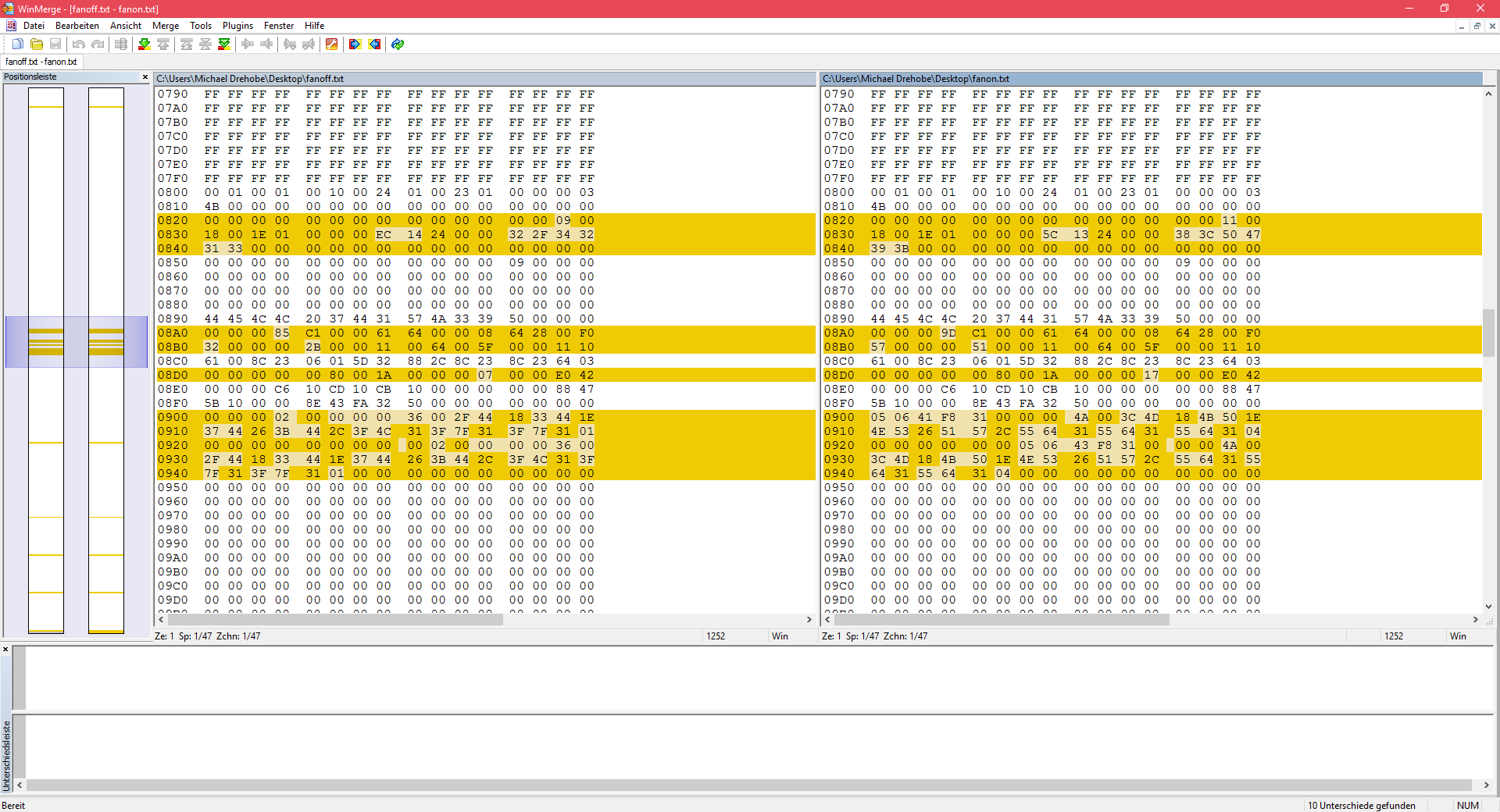

Ich habe mir mal winmerge installiert, damit kann man ganz gut die einzelnen Daten vergleichen.
Die beiden EC State Tabellen aus dem Nachbarforum in jeweils eine Textdatei gepackt und in WM nebeneinander gestellt. Das Ergebnis könnt ihr im anhgehängten Bild finden...
Nun die Frage, wenn ich einfach alle Änderungen durch probiere mit NBFC, kann ich was kaputt machen am Laptop?
ich stelle auch gerne die beiden textdateien zur verfügung, auch kein stress...
Nein eigentlich kann nichts kaputt gehen. Du kannst zum Beispiel die Akkukapazität mit 0 überschreiben, weshalb der Computer dann nicht mehr booten wird. Dann musst du ihn 10 Minuten ans Netz hängen und warten bis der Akkustand erneut ausgelesen wird. Also es können sehr seltsame Dinge passieren, die sollten sich aber nach einer Weile wieder selbst richten. Gibt es denn ein Profil für die älteren XPS/Inspiron? Dann kannst du mal gucken welche Register die benutzen. Hersteller verwenden meist immer die selben.

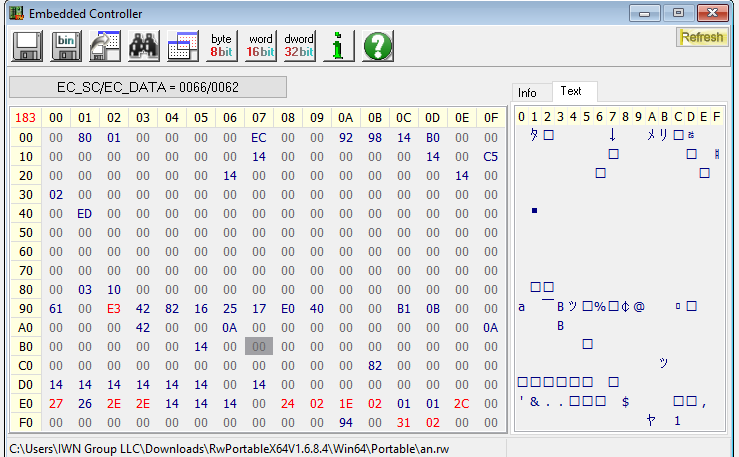

irgendwie komm ich mit der Anleitung gar nicht klar..ich hab nen Acer Predator G9-791 ....da werden soviele Werte rot und ändern sich ständig.....da hab ich kein Plan, was CPU und GPU temp sind und was möglicherweise die Lüftersteuerung sind..hab es auch mit dem Acer Predator Sende versucht zu testen..(dort kann ich Lüfter auf maximal stellen) um dann zu schauen wenn ich die Option wieder rausnehme und die Lüfter langsam gen 0 aus gehen..aber ich werd nicht schlau...hab auch (schon zuviel wohl..mit 14 und FF probiert)..
das einzige was mir aufgefallen ist das sich um E0 Bereich immer sehr viel bewegt...

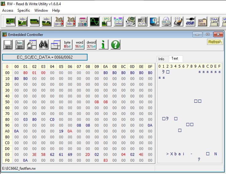

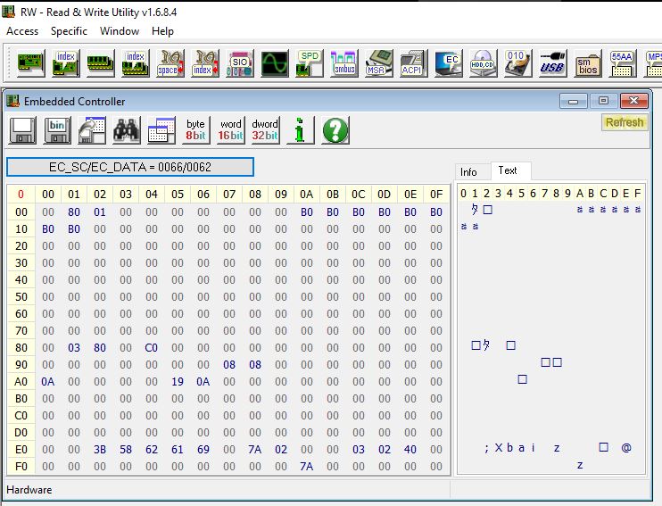

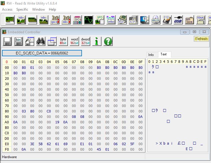

Asus r751j
Moin Leute,
habe ein ASUS R751J mit Core i7 4700HQ. Da ich den Laptop dauerhaft laufen lasse (Berechnungen für BOINC), hätte ich auch gerne den Lüfter permanent mit Volllast laufen, um das nervige Throttling der CPU zu vermeiden/minimieren. Momentan dreht der Lüfter hoch und runter, obwohl die CPU voll ausgelastet ist.
Das Manual zum Erstellen einer eigenen Config habe ich soweit befolgt. Die Einstellungen habe ich im Admin-Account durchgeführt. Leider ist es mir noch nicht einmal möglich, das Write Register zu finden, um testweise den Lüfter auf fullspeed einzustellen. Ich bin im Idle alle rot markierten Register durchgegangen und habe versucht, die vorher ausgelesenen Werte (des schnell drehenden Lüfters) einzutragen. Aber nichts passiert.
Im Anhang sind ein paar Screenshots. Hat jemand Ideen? Vielen Dank.
Gruß miraculous
PS: Die vorhandenen ASUS-Configs von NBFC funktionieren bei meinem Laptop leider nicht.

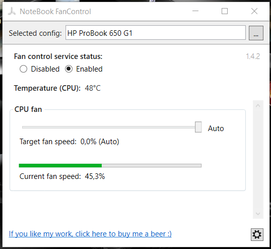

Habe das HP G3 440 mit w10 und nutze die Config "HP ProBook 650 G1" mit der neuesten FanControl Version (1.4.2).
Nachdem Ruhezustand oder Standby greift das Programm nicht mehr (siehe Bild) - selbst wenn ich es als Administrator Neustarte.
Erst wenn ich das gesamte System Neustarte, funktioniert alles wieder tadellos.
