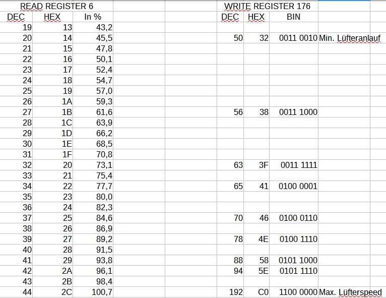

So. Ich habe hier eine Configfile für den Lenovo U31-70. Es sei noch gesagt, dass ich die Automatische Lüfter Kontroll Funktion nicht finden konnte. Ich habe jedes Register durchprobiert ohne Erfolg. Dennoch läuft alles sehr gut, da der Write Register ja jede 2 Sekunden beschrieben wird und die Bios Werte überschreibt. Kritik willkommen, bitte aber nicht zu sehr hauen, ist ja mein erstes Configfile.

@crisinmud
Danke für die Config und natürlich fürs Bier :schluck:
Eine Frage habe ich noch bevor ich die Config ins NBFC Repo aufnehme:
Warum hast du FanSpeedPercentageOverrides definiert die außerhalb der Range [MinSppedValue,MaxSpeedValue] liegen anstatt MaxSpeedValue zu erhöhen?
Grantig schrieb:
@crisinmud
Also die Tachowerte verlaufen linear, während die Werte für die Ansteuerung zum Ende so ab 85% eine andere Funktion haben.
Ah ok.
NBFC kann inzwischen read/write Register getrennt voneinander behandeln.
Ich hab das mal umgesetzt und deine config überarbeitet.
Die Overrides hab ich eingefügt weil beim Write Register die Kurve abflacht - deswegen werden die letzten 3 Speed-Stufen überschrieben um ein lineares Verhalten zu bekommen.
Sieht dann ca. so aus:
0%=49, 5%=50 ... 80%=65, 85%=66, 90%=70 (override), 95%=88 (override), 100% = 192 (override)
Die overrides musst du evtl. noch anpassen. Ohne das Notebook vor mir zu haben kann ichs nur Pi * Daumen machen.
Wäre cool wenn du die überarbeitete Version mal ausprobierst. :)
Habe nicht so viel Zeit aber, erstes Problem mit der Update Version. Der Lüfter geht nicht aus. Erst mit 34 (0x22 -> 10 0010) stoppt der Lüfter.
Ist der Lüfter am Laufen, was ja erst mit Anlauf 50 (0x32 -> 11 0010) geschiecht, läuft er auch mit 35-49 mit Tachospeed 19 (0x13).
Und dann gibt es noch immer wieder Peaks wo der Lüfter aufdreht auf ~95% obwohl die Temp. bei <40°C liegt, hmm weiß nicht woran das liegt. Mit meinem Config tritt das nicht auf, alles Sahne. Ich wird sagen wir lassen es, läuft ja :D
