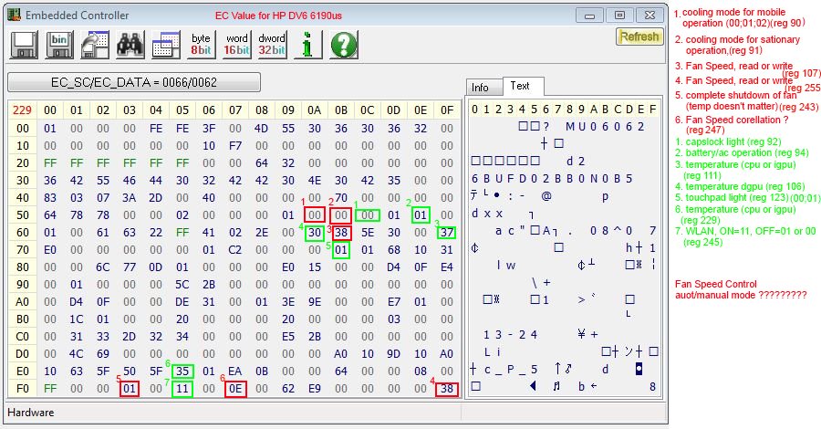

Ich bin verzweifelt auf der Suche nach dem ec register um bei meinem HP DV6 6190 die Lüfter Kontrolle von automatisch auf manuell zu stellen. Die eigentlichen Werte für die Lüfter Steuerung scheine ich gefunden zu haben, jedoch springen die Werte immer zurück. Fall ich den Lüfter ganz austelle (über ein entsp. ec register) dann werden die Lüfter Geschwindigkeitswerte (107,255,247) auf 00 festgesetzt. Habe hier einige Werte schon gefunden, womit ich den Lüfter zumindest semioptimal indirekt steuern kann. Vielleicht hat jemand einen Tipp?
EDIT 1: Es handelt sich bei dem super io um einen iTE IT8518E, falls das hilft
EDIT 2: meine DSDT: s000.tinyupload.com/?file_id=44555128115723920187

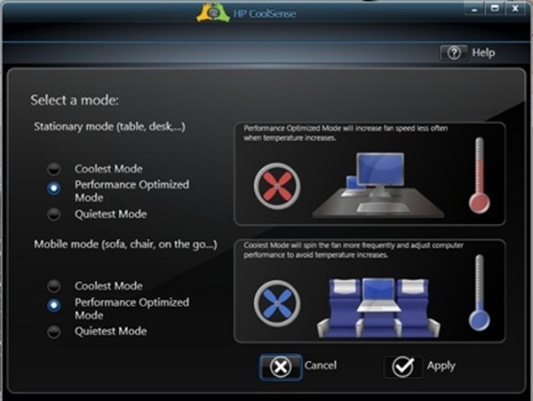

Hier ist meine Config für das HP Pavillon dv6 6190. Man kann für den mobilen und stationären Betrieb jeweils die drei Stufen auswählen (0% = leise, 50% = leistungsangepasst, 100% = kühler modus). Außerdem kann man den Lüfter über den letzten Regler komplett ausstellen und es ist eingestellt, dass ab einer kritischen Temperatur, das touchpad Licht leuchtet.
Danke für die config sieht gut aus :)
Ein paar Fragen und Verbesserungsvorschläge hätte ich noch:
  1. Wie schaltet man zwischen stationary und mobile um? Da es ja offensichtlich über Register 89 möglich ist, könntest du dafür eigentlich auch noch einen Schalter einbauen, oder spricht irgendwas dagegen?
  2. Wieso erzwingst du bestimmte Einstellungen via RegisterWriteRequests? Wenn du alle RegisterWriteRequests löschen würdest, dann könnte NBFC immer die zuletzt durch den Nutzer festgelegten Werte einstellen. (die letzte Einstellungen für jeden "Lüfter" wird immer gespeichert)
  3. Ich hätte ein paar Vorschläge für die Benennung der Schalter:
    - profile (falls du den Schalter einbaust): Profile switch (mobile/stationary)
    - stationary: Stationary profile (silent/balanced/performance)
    - mobile: Mobile profile (silent/balanced/performance)
    - fan: Fan switch (on/off)
    - temperature alarm: Temperature warning via touch-pad LED (on/off)
Edit:
Btw hast du eigentlich schonmal diese config auf deinem Notebook ausprobiert:
HP Pavilion dv6.xml
1. Zwischen den mobilen und stationären Betrieb schaltet der ec automatisch um basierend auf Daten des eingebauten Beschleunigungssensors, sprich wenn der Laptop physisch bewegt wird. Dann laufen auch zwei timer an (auch alles in bestimmten ec registern) wobei nach Ablauf wieder in den stationären Betrieb umgestellt wird. Man kann von mobil auf stationär umschalten, umgekehrt springt register 89 aber wieder zurück auf stationär. Man müsste sonst multiple register inklusive die timer verändern. Die mobile Richtlinie ist ein lächerliches Spiel von HP, da der timer sowieso nur sehr kurze Zeit läuft.
Im Prinzip habe ich die Funktionalität von HP Cool Sense nachgebaut, siehe Bildanhang.
2. Gut, hab ich alles rausgenommen.
3. Habe ich so übernommen, danke
Die schon vorhandene "HP Pavilion dv6.xml" hat überhaupt keinen Effekt. Daher möge meine Config hoffentlich auch einige weitere dv6 abdecken.
