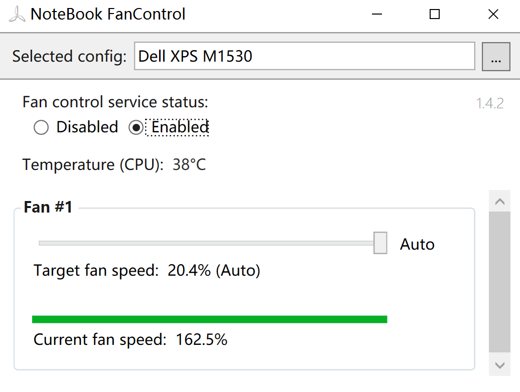

I tried to use NBFC, maybe it works. Because the temperature and the tagret fan speed(AUTO) change with time. However, the current fan speed always is 162.5%. I don't konw if NBFC cotrols the two fans.
I tried to use NBFC, maybe it works. Because the temperature and the target fan speed(AUTO) change with time. However, the current fan speed always is 162.5%. I don't know if NBFC cotrols the two fans.(DELL precision 5510 WIN10 X64)

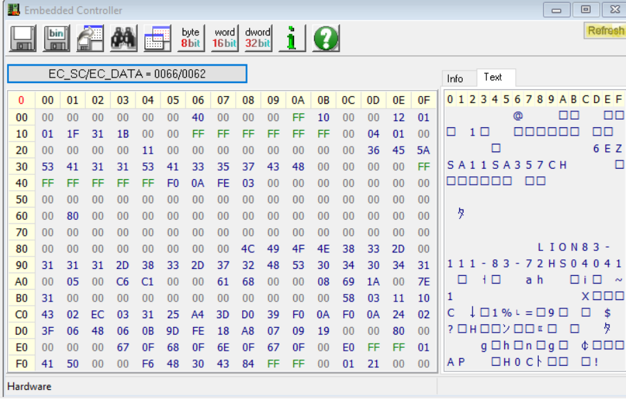

ich habe meiner Freundin das Hp 15-ay045ng günstigt besorgt, und möchte nun den Lüfter noch etwas ruhiger bekommen.
Hab mit RW schon das Ec im Idle und unter Last gescannt, nur leider habe ich keine Ahnung welcher dieser Werte jetzt für die Lüftersteuerung ist.
Ich hoffe ihr könnt mir dabei helfen.

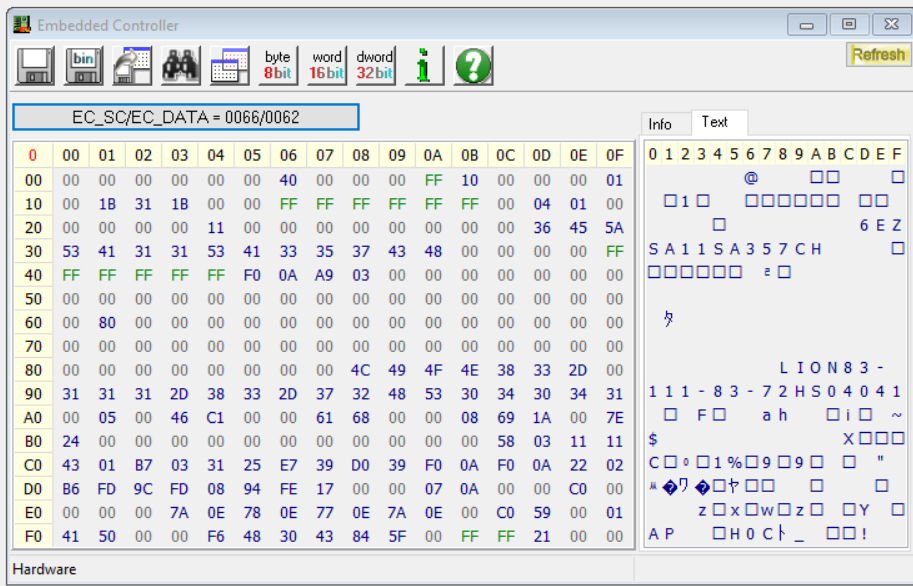

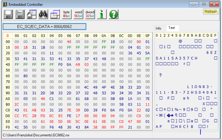

Sehr schön. Also ich habe das Ganze unter Linux untersucht. Da sind solche Windows-Tools unnötig. Man lädt den ACPI-Treiber ec_sys und lässt sich die EC-Register mittels hexdump ausgeben. Danach stresst man die CPU, z. B. mit der Anwendung stress, und wartet bis der Lüfter hoch geht. Danach liest man die Register erneut aus.
Code:
sh-4.4$ sudo modprobe ec_sys
sh-4.4$ sudo hexdump -C /sys/kernel/debug/ec/ec0/io
sh-4.4$ sudo stress [OPTION [ARG]]
Folgende Register haben sich bei mir erhöht. <Register>: <idle>; <last>
Code:
11: 1e; 25
B0: 2e; 3a
C0: 00; 02
Register 11 und B0 stimmen von den Werten her ungefähr mir denen von angelicanus überein.
