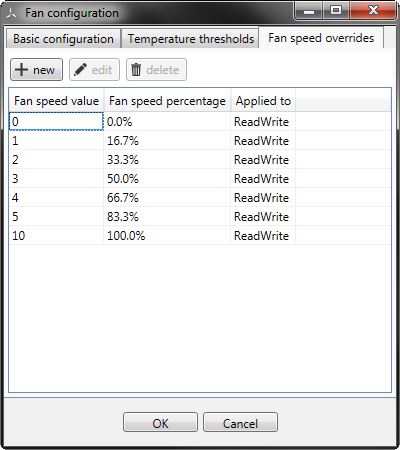

Ich teste gerade mein Lüfter und ich möchte 6 Stufen einstellen. Der Wert, der in EC geschrieben werden muss, sollte so sein:
Stufe - Wert in EC
0 -> 0
1 -> 1
2 -> 2
3 -> 3
4 -> 4
5 -> 5
6 -> 10(!)

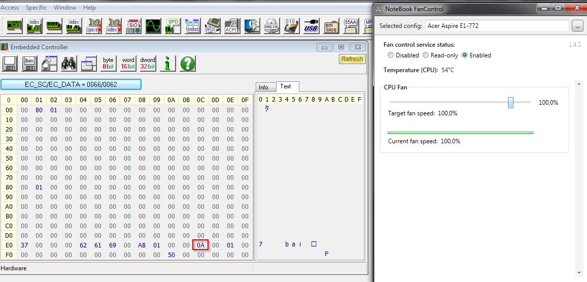

Stelle ich so ein, dann funktioniert es im manuellen Modus ganz richtig (mit R&W lasse ich mir EC Speicher anzeigen):
schiebe ich den Regler auf 100%, dass wird 10 geschrieben (bzw $0A).

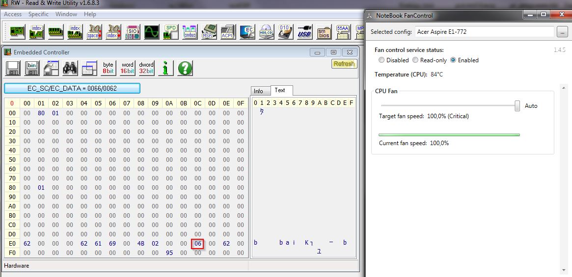

Aber im automatischen Modus wird es nicht klappt. Wird die Temperatur für die Stufe 6 erreicht, wird ins EC auch 6 geschrieben, statt 10. Was mache ich denn falsch?

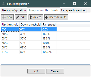

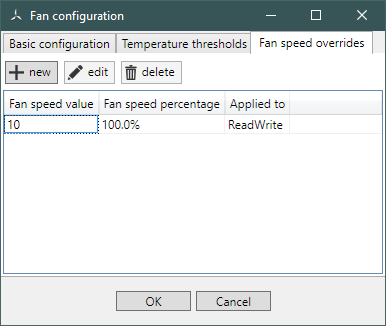

Hi epsilonE,
du brauchst nur 1 Override und die Thresholds müssen richtig definiert sein, damit die automatische Steuerung funktioniert.
Es sollte z.B. so aussehen:

EDIT: andere Config Datei mit nur einem Override

Du hast tatsächlich einen Bug gefunden :eek:
Der Critical Mode hat die Overrides ignoriert. Ich habe das Problem gefunden und behoben. Ich hab dir einen Link zum aktuellsten Build per PM geschickt. Wäre super wenn du es noch bis morgen testen kannst.
Vielen Dank für den Bug Report! :)

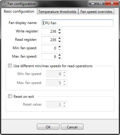

Falls jemanden technische Details interessieren: im Register 238 ist Temperatur (wird wohl aus 224 immer wieder kopiert), abhängig von diesem Wert wird Lüftergeschwindigkeit bestimmt. Ich habe Config Datei erstellt, damit das Tool diesen Wert alle 500ms mit 01 überschrieben und dann kann man Lüftergeschwindigkeit im Register 236 regeln. Sinnvolle Werte sind 0-5, und max. Geschwindigkeit wäre 5, aber die reicht nicht, wenn Prime95 läuft, deswegen habe ich noch den Wert 96 gefunden, da läuft der Lüfter super laut und noch schneller als bei 5 :p
Heisst: Du hast die Config auf "Enabled" gestellt und wenn du den Regler nach links bewegst ändert sich die Lüfterdrehzahl nicht.
Kannst ev. noch versuchen in der Config unter "Register write configuration" das Feld "Write occasion" von "OnInitialization" auf "OnWriteFanSpeed" zu setzen.

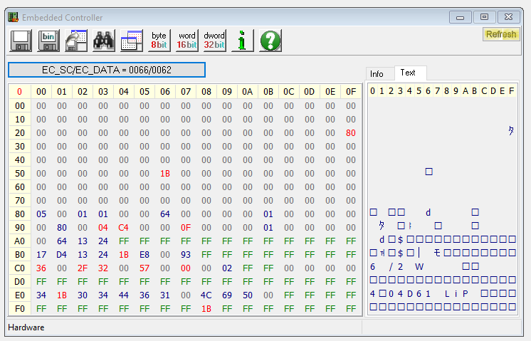

Ich würde mal vermuten, dass wenn es nicht klar ersichtlich ist welche Register mit Änderungen beim Lüfter (Ein/Aus/Drehzahl) korrespondieren, NBFC wohl nicht geht...
So ein statisches Bild ist schwierig. Du musst nach zwei Registern Ausschau halten die sich beim Ein-/Ausschalten und bei der Änderung der Drehzahl jeweils ändern.
Bei mir ist es so, dass sich mehr als zwei Register ändern gefühlt
