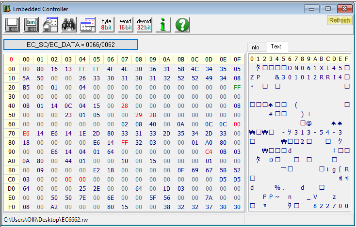

ich bin so langsam am verzweifeln. Hab ein HP Omen 15-ax011ng und kriege den linken Lüfter einfach nicht leiser (der rechte hält die Klappe unter Teillast).
Hab alle möglichen Configs getestet und bin anscheinend zu blöd mit Hilfe von RW-Everything selber was zu basteln.
Kann mir jemand weiterhelfen?
